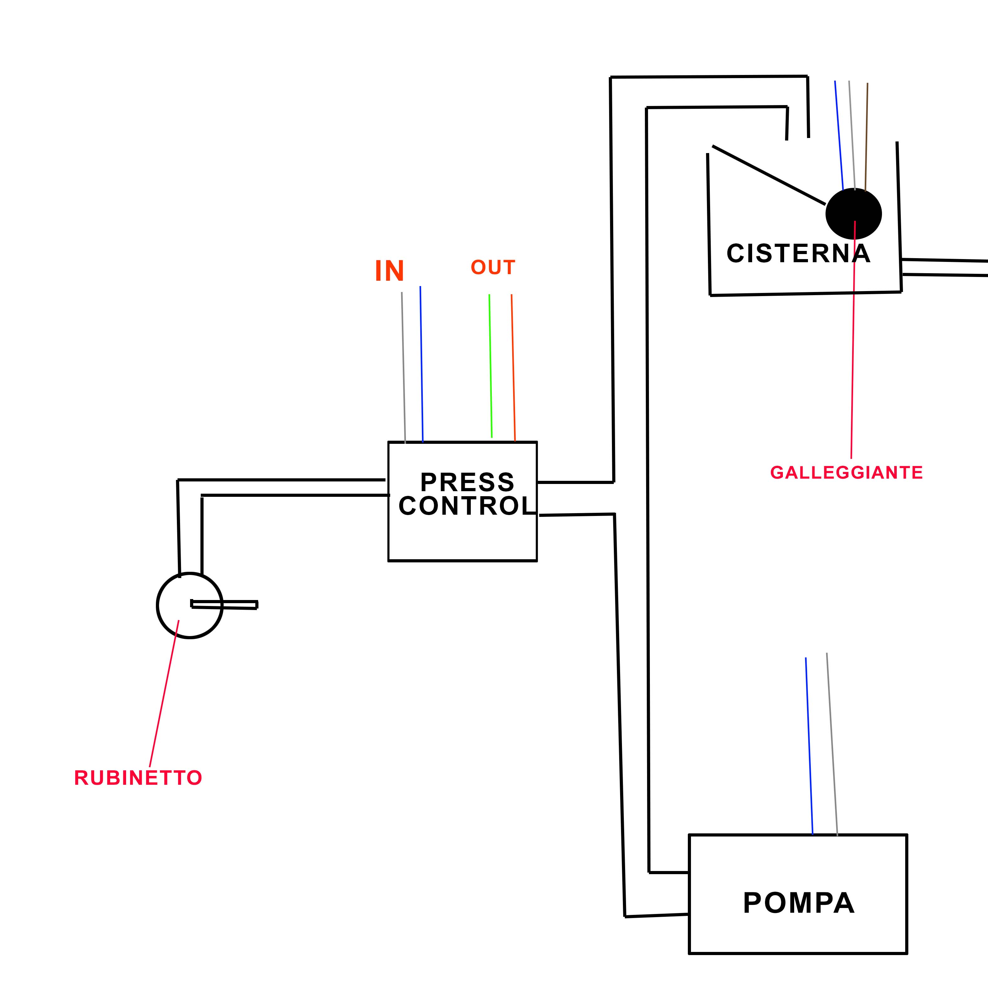

rogergerry ha scritto:Buongiorno a tutti. Perdonate se non ho più avuto di rispondere ma cercavo di trovare una soluzione tenendo sempre conto delle vostre indispensabili risposte. Alla fine, ho capito che mi toccava proprio aprire un po' di cassette della casa per arrivare ai fili della pompa; e così ho fatto. Sono pronto ad inserire nuovi fili nei tubi. Adesso però vorrei fare un upgrade dell'intero impianto. Voglio aggiungere anche un PRESS CONTROL che accenda (anch'esso) la pompa quando rileva un calo di pressione. Allego un immagine esplicativa ( molto artigianale)
Adesso, non avendo più limiti o ostacoli, come collego tutto?
Grazie anticipatamente!

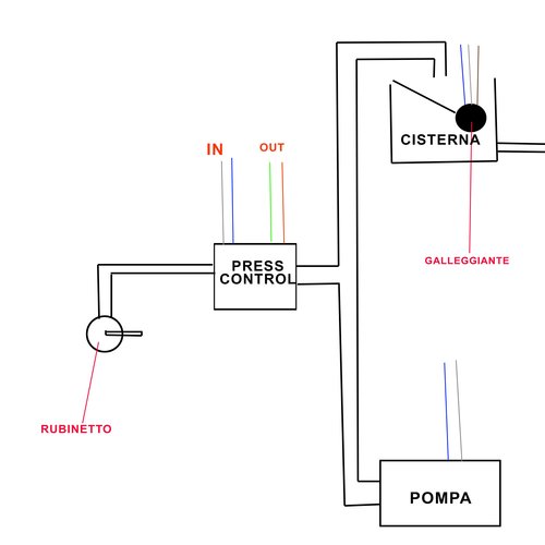

Messaggioda Foto Utenterogergerry » 21 gen 2020, 23:07
Esattamente così.
Con l'unica aggiunta del galleggiante idraulico all'ingresso della cisterna

Mi baso sul tuo disegno:
In presscontrol gli dai la 230v
Out presscontrol lo mandi ai Morsetti della pompa.
E fin qui funziona.
Da qui, se vuoi aumentare la ridondanza, si può aggiungere anche il galleggiante elettrico.
Ti servirà il relè che già usavi (come detto da Jandrea sarebbe meglio un set-reset bistabile, ma dato che hai quello, finché non brucia la bobina) potresti usarlo e il pulsante che hai in casa per resettare tutto.

Rogergerry, un appunto: perché i disegni non si eseguono con fidocaj? Così qualcuno ti può correggere il disegno? Comunque il press-controllo così non va, deve essere inserito nella mandata della pompa, interessando sia i rubinetti sia la cisterna.

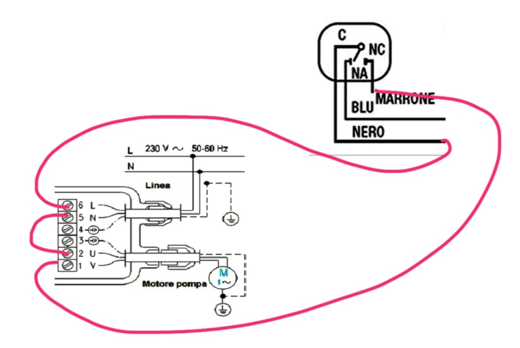

Presumo che la pompa non sia di potenza molto elevata, quindi presumo che potresti anche usare direttamente i contatti del galleggiante, collegandolo tramite il contatto NC tra il presscontrol e la pompa...
Ma per capirlo servono le caratteristiche sia del galleggiante che della pompa.

Messaggioda Foto UtenteDavideChinelli » 22 gen 2020, 22:31
Nel mio caso addirittura mi son fatto il secondo galleggiante in serie e tra i due l'autoritenuta. Mi serviva così perché non riuscivo a trovare una regolazione soddisfacente dove il livello si fermasse appena prima del troppo pieno ma la pompa ripartisse a bidone quasi vuoto.
Il primo schema postato con presscontrol potrebbe comunque essere corretto: la pompa si ferma quando la tubazione è in pressione. Pure io l'avrei messo il più possibile vicino alla pompa, ma a livello funzionale è la stessa identica cosa.
Scatta (apre i contatti) quando tutta la tubazione è in pressione, cioè quando il rubinetto è chiuso e la cisterna piena (quindi il galleggiante meccanico chiuso)

Messaggioda Foto Utenterogergerry » 25 gen 2020, 13:43
Ciao a tutti. Dopo giorni di studi ho capito che la soluzione era questa:
Ponticello del neutro nel press control!
