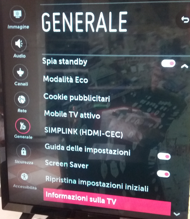

abusivo ha scritto:Per poterlo scoprire dobbiamo staccarlo dal muro, dove è montato con una staffa, e tirarlo giù.
Forse non serve
Forse non serve...
Non ho capito come funziona!

Messaggioda Foto Utenteedgar » 24 gen 2020, 15:05
abusivo ha scritto:Non ho capito come funziona!
Se è una SMART TV con WEBOS, dal menu scegli generale e arrivi all'indicazione del modello senza staccarla dal muro :mrgreen:

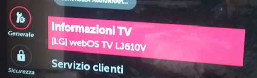

[39] Re: Uscita audio TV LCD
Messaggioda Foto Utenteabusivo » 24 gen 2020, 15:15
xyz ha scritto:...Anche qui la documenta LG parla solo di ingressi:...
Nel mio caso è espressamente scritto "AUDIO OUT"!
Poi sugli altri connettori non riesco a vedere bene cosa c'è scritto.
Ho visto solo che i colori corrispondono a quelli del Link.
edgar ha scritto:...Se è una SMART TV con WEBOS...
Questo non lo so!
Di per certo so che si collega con internet,
Nel pomeriggio vado a controllare.

[40] Re: Uscita audio TV LCD
Messaggioda Foto Utenteedgar » 24 gen 2020, 15:19
abusivo ha scritto:per certo so che si collega con internet
Quindi è una SMART TV :ok:
