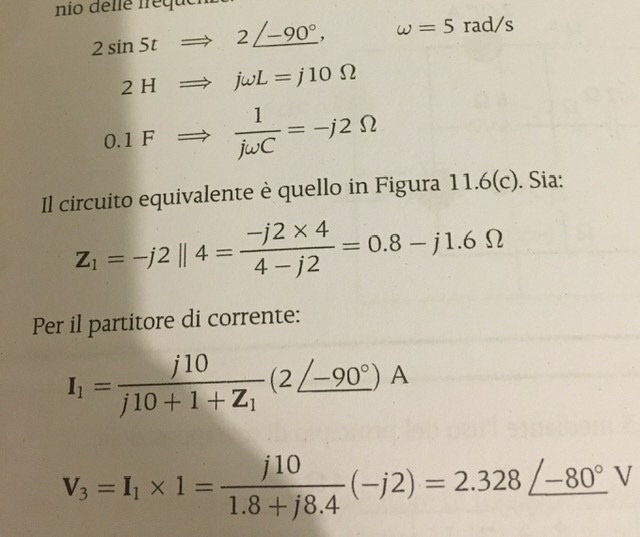

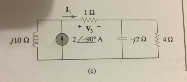

Ciao ragazzi, ho un dubbio su questo esercizio
Devo trovare la V3. Nel libro viene svolto così:
Ma non riesco a capire perché usi il partitore di corrente. Z1 e 1 non sono in serie? :roll:

L'induttanza è in parallelo con tutto quanto trovi a destra del generatore.
