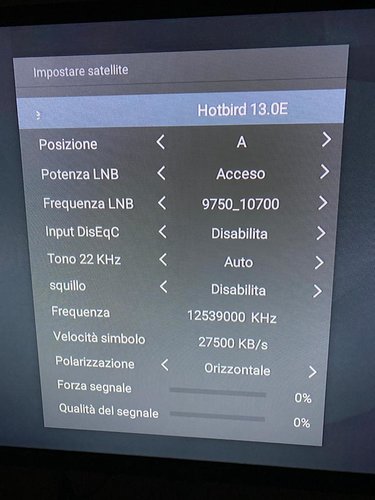

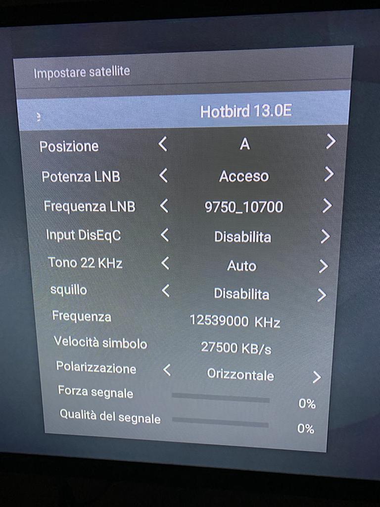

Messaggioda Foto Utentethalirant » 19 dic 2020, 22:35
ciao a tutti,
anche io ho lo stesso tv (con cam tivusat) e non riesco a settare i parametri in modo da far funzionare il tutto. ho un illuminatore dcss al quale sono collegati anche due decoder myskyhd (canale 1 e canale 4)
dopo innumerevoli tentativi, durante i quali non venivano rilevati canali, sono riuscito a far rilevare una trentina di canali. di questi solo alcuni sono visualizabili: focus, raigulp, canale5, mediaset20, rete4....
vi mando la foto nella speranza che qualcuno sappia spiegarmi come poter configurare i parametri.
credevo fosse sufficiente settare un canale diverso per ogni decoder, ma a quanto pare la situazione non è così semplice :-(

Messaggioda Foto Utentecoppo76 » 2 gen 2022, 12:24
thalirant ha scritto:ciao a tutti,
Se si stanno utilizzando già due Mysky che occupano 4 bande SCR e sulla parabolan c'è un LNB SCR/DCSS con una sola uscita, allora bisogna che il tv sia compatibile DCSS. Dovrà anche essere correttamente configurato sulla prima frequenza DCSS libera.
Ma è abbastanza raro che un TV sia compatibili DCSS.
