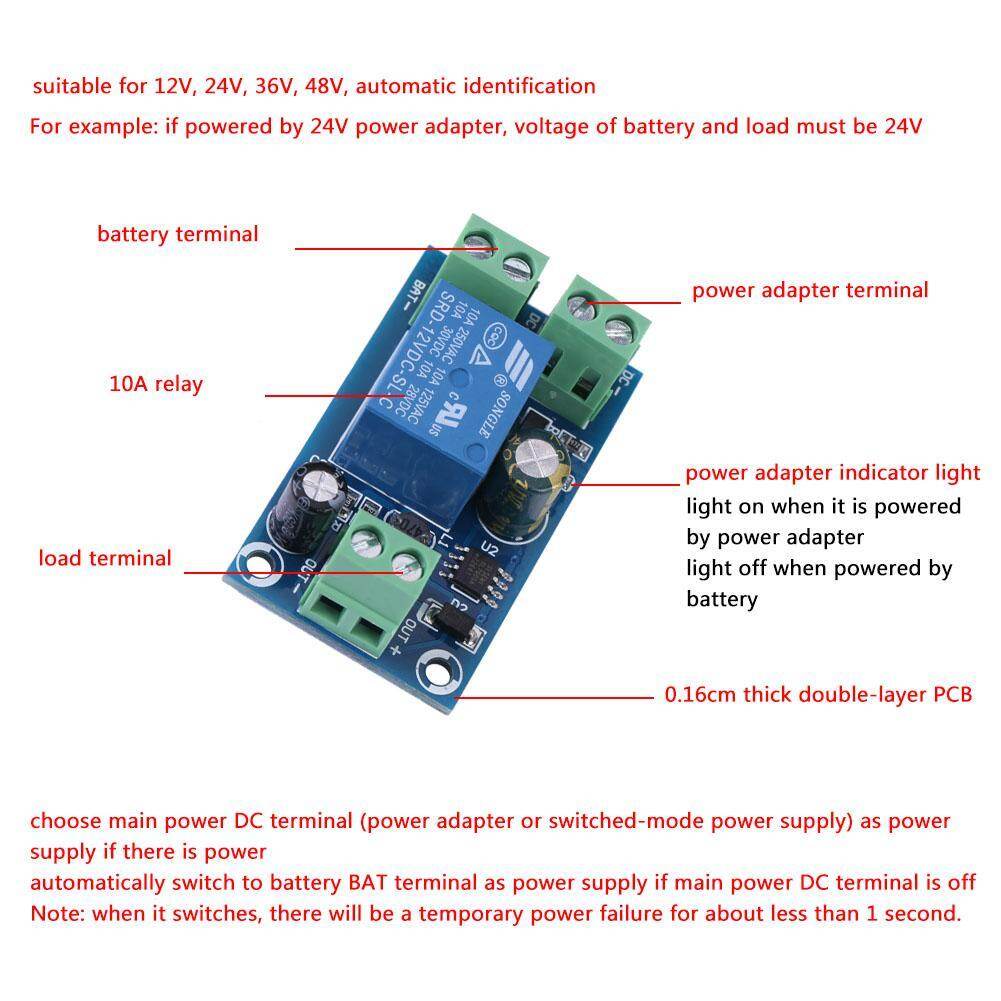

per lo switching ho trovato questa scheda rele che secondo me fa al caso mio:
no?
quindi tutta una serie di apparecchiature che mi sprecano corrente.
a me non serve tutto questo. Mi serve che, alla mancata corrente, vi sia un passaggio da 220 V che alimenta l'alimentatore 220/24 V alle batterie 24 V
per la costruzione del caricabatterie no, mi rivolgero al mercato che ne è saturo.
no?

ah ok ho capito, sono i classici alimentatori, pero' quello citato me lo da come 27v e non 24.
io avendo gia a disposizione l'alimentatore originale della pompa, mi basta la schedina che farebbe da switch tra AC e DC ...
peccato che sia reperibile solo in cina e adesso con sto virus credo non arrivera' mai..
conoscete schede che fanno il passaggio di corrente AC/DC ?
