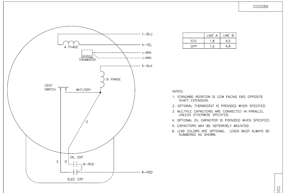

buongiorno,ho un motore monofase industriale da 10hp che lavora con dei condensatori e un interruttore centrifugo,è possibile utilizzarlo collegandolo in trifase?mi spiego meglio...eliminando i condensatori e collegando al loro posto un'altra fase con neutro ??allego schema grazie
buonasera vi informo che il collegamento che avevo supposto ha funzionato...ho anche collegato l'altra fase al circuito di controllo del quadro,funziona a meraviglia.spero che sia utile a qualcuno magari farò un piccolo articolo su questa tipologia di modifica di circuito di alimentazione,grazie
