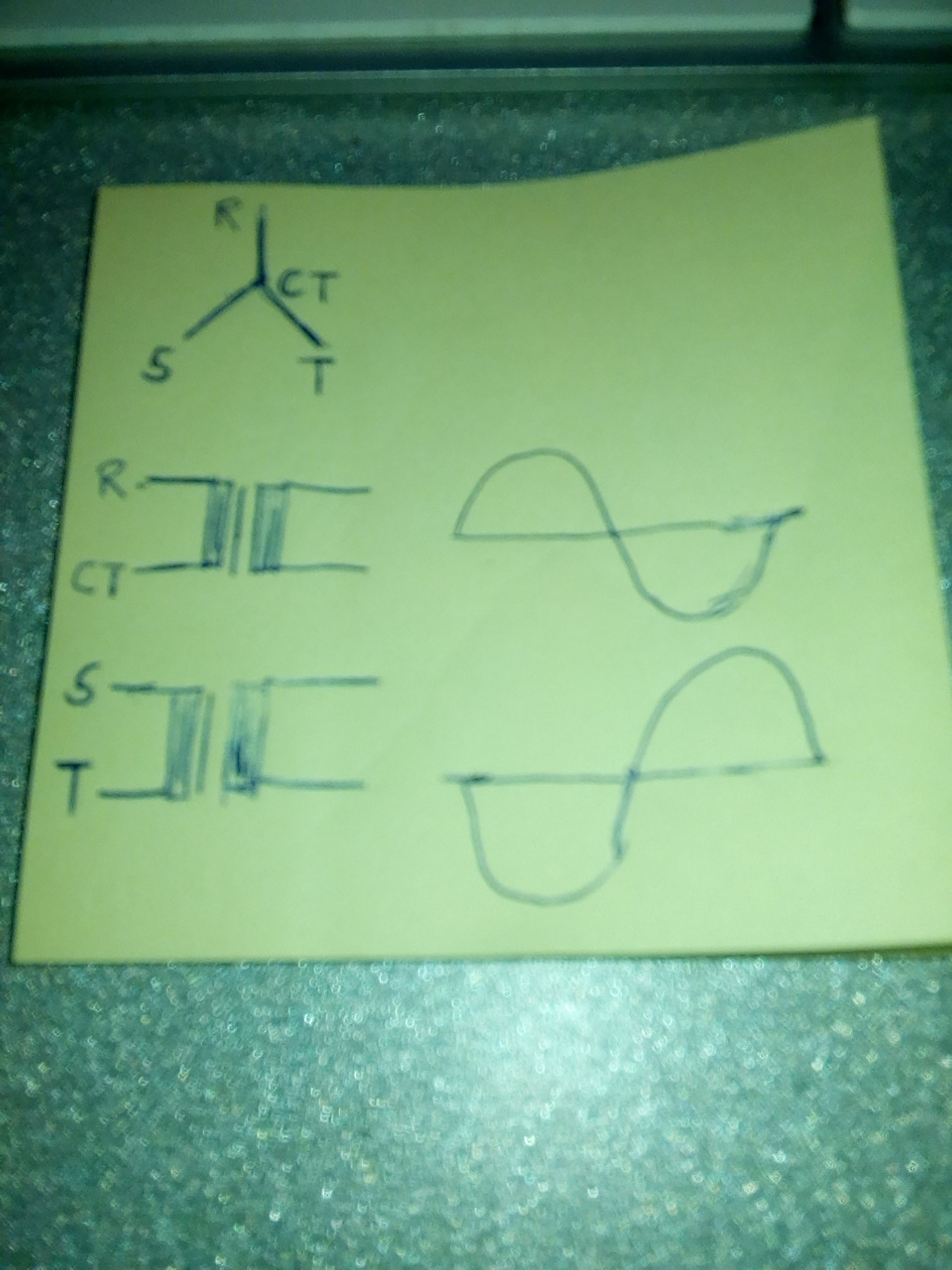

avrei bisogno di aiuto da persone piu' competenti , per questo mio quesito:
dispongo un servomotore brushless trifase con neutro (3x400 V da 2.5 kW)
di cui vorrei sfruttare al meglio la sua potenza ma solo sul 230 vollt
premetto che ho dimenticato quasi tutto sui vettori, per cui secondo il mio ragionamento, otterei due fasi sfasate( o in fase) , di 90 gradi procedendo cosi':
centro stella come neutro e fase su R
tra fase S e T , collego un trasformatore primario 400 volt e secondario 230 volt
la uscita 230 volt del trasformatore andrebbe collegata (in fase ) al neutro e fase R
e' giusto il mio ragionamento?
grazie

Messaggioda Foto Utenteg.schgor » 13 feb 2020, 19:51
Senza schema non è chiara la tua soluzione
che però mi sembra squilibri il generature.

Messaggioda Foto Utenteudos46 » 13 feb 2020, 21:54
questo sarebbe la mia idea mi dovrei trovare due fasi ( in fase o a 90 gradi )

Messaggioda Foto Utenteg.schgor » 13 feb 2020, 23:46
Per essere possibile, lo è ma per equilibrare i carichi
sulle fasi del generatore bisogna dis trubuire i carichi fra i due secodari
nel rapporto di 1 a 1.7.
Attenzione poi che le tensloioni dei due secondari sono sfaate fra loro di 90°
(quindi vanno tenute sep arate).

Messaggioda Foto Utenteudos46 » 14 feb 2020, 23:49
ho l intenzione di usarlo come generatore 230 volt ac ma non sulle tre fasi , bensi cercando di avere una monofase usando le due fasi S e T da 400 volt portate con trasformatore a 230 volt e nel medesimo tempo speravo di poter parallelare in fase il ramo CT e R , alla uscita del trasformatore
Questo per sfruttare l energia sviluppata da questo avvolgimento e ottimizzare le prestazioni del generatore sincrono
