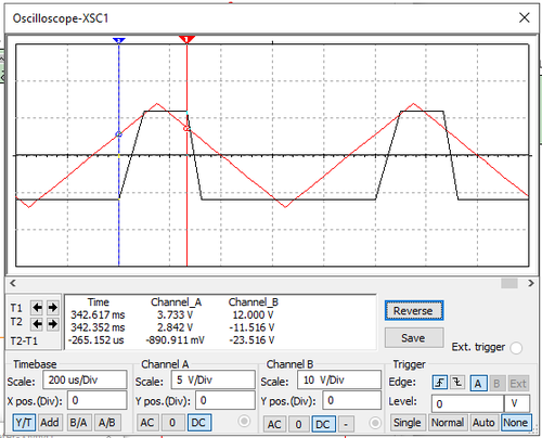

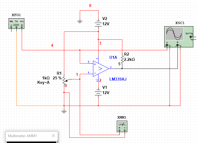

Con l'LM 339AJ, inserito nel circuito come mostrato dall'immagine (prima figura) e suggerito da elfo, ottengo i risultati illustrati nella seconda figura.
In sostanza la commutazione positiva avviene in corrispondenza di 2,842 V e quella negativa in coincidenza di 3,733. Mi sembrano ancora alte le differenze e poco ascrivibili a bias, offset, ecc.

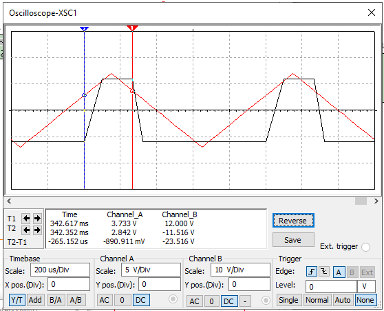

Osserva le forme d'onda - riportate nel tuo post - restituite dal simulatore ed in particolare la forma d'onda in uscita al comparatore.
Questa forma d'onda ha due caratteristiche:
- la prima e' che e' "trapezoidale" mentre I fronti di salita/discesa (specie quello di salita) dovrebbero essere un esponenziale (carica / scarica di un RC)
- la seconda e' che i tempi di salita /discesa non sono compatibili con I "numeri" del circuito
Quali numeri?

Il segnale triangolare in ingresso ha uno S/R di 7 V / 300 us -> 12 mV / 514 ns cioe' l'uscita dovrebbe andare da 0 V a 12 V in 514 ns ( 24 V in circa 1 us)
Noi abbiamo nella simulazione un tempo di salita di 1/2 quadretto (100 us) cioe' almeno 100 volte maggiore di quello che ci dobbiamo aspettare.
Domanda: non e' che la simulazione ha un "campionamento" insufficiente?
C'e' pero' anche un altro punto che "punta" ad una simulazione "non vera"
In tutti e due i casi (Op-Amp e comparatore) l'uscita "scatta" prima che venga superata la soglia.
Con soglia 3 V, in salita abbiamo uno scatto a 2.842 V ed in discesa a 3.733 V
Questi valori contrastano contro qualunque considerazione (correnti di bias, offset ecc)

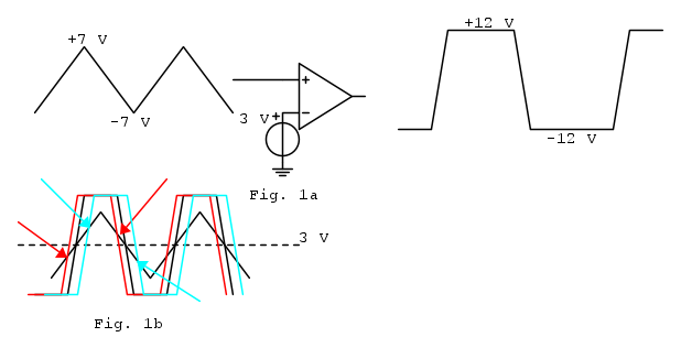

Guarda la figura qui sotto ed in particolare Fig. 1b (forma d'onda in uscita al comparatore)
- la linea nera (perfettamente in fase con il segnale triangolare in ingresso) mostra che l'uscita "scatta" esattamente a 3 V sia in salita che in discesa
- la linea rossa mostra il segnale di uscita "anticipato" ripsetto a quello di ingresso. In questo caso si ha (qualitativamente) l'effetto che vedi nella tua simulazione (scatti anticipati rispetto alla soglia)
- la linea blu - segnale "posticipato" - mostra l' effetto contrario.
Domanda: come sta la sincronizzazione tra I segnali ingresso e uscita nel tuo simulatore?

MarcoD ha scritto:Sono andato a cercare sul data sheet:
LM358 large signal voltage gain tipico 100
Con Vu = -12 V servono in ingresso 3 v - 12 / 100 = 2,88 V per iniziare a fare salire la Vu
Con Vu = 12 V servono in ingresso 3 v + 12 / 100 = 3,012 V,
o forse..i valori vanno scambiati fra loro.....controllare
I risultati della simulazione mi paiono corretti, il quesito mi pare spiegato.

Errore mio, nella fretta non ho letto la scala V/mV, anche se mi sembrava bassoSono andato a cercare sul data sheet: LM358 large signal voltage gain tipico 100
Grazie elfo per l'intervento ed il link.
E' propria questa tua osservazione:
che mi ha lasciato molto perplesso: come può, l'operazionale, scattare in anticipo? Come fa a saperlo prima (che è destinato a commutare)?
Credo che debba verificare i parametri della simulazione e, magari, cercare di conoscere meglio come funziona questo simulatore.

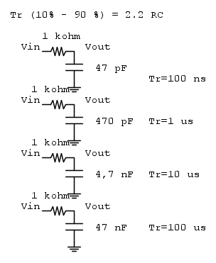

Per "testare" il simulatore fai la seguente prova:
nelle stesse condizioni dello schema del comparatore ("incolla" lo schema qui sotto nello stesso "foglio" in cui c'e' il comparatore) simula i quattro RC qui sotto.
Applica in ingresso un segnale ad onda quadra con frequenza 1 kHz
La Vout dovrebbe essere una onda quadra con fronti esponenziali di salita / discesa con i valori indicati (dal 10% al 90%).
Il Tr(ise) (ed il Tf(all)) e' calcolato con la formula empirica
P.S.
Ovviamente il comparatore non puo' scattare in anticipo (puo' pero' scattare ad un soglia un po' minore di quella impostata a causa dell'offset (qualche mV))
P.S.

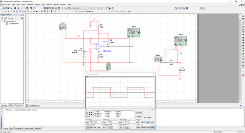

Allora, questa è la prima prova. Ho incollato il circuito RC nella stessa area dov'era già presente il comparatore.
Ho indicato, al function generator, di alimentare tale circuito con un'onda quadra di 5 volt di ampiezza, offset nullo e frequenza 1 kHz.
L'oscilloscopio, a due canali, l'ho poi collegato sia all'ingresso che all'uscita del circuito RC. Per distinguere le due tracce ho dato colori differenti: nero per il segnale di ingresso e rosso per quello d'uscita.
Con questa prima simulazione non si notano, in uscita, fronti del segnale caratterizzati da esponenziali crescenti e decrescenti.
