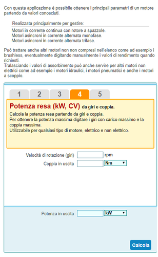

Ciao a tutti,
per calcolare la potenza dei motori elettrici seguo il sito claredot
Immagine
http://www.claredot.net/it/sez_Elettrotec/calcolo-parametri-motori.php
Volevo però capire le componenti di questo calcolo e le unità di misura in gioco.
Osservando il sito mi verrebbe da dire che rpm * Nm da Watt, ma da dove viene fuori questa formula? (ha un nome?)
grazie

Messaggioda Foto Utenteadmin » 18 feb 2020, 11:35
\begin{array}{l}
n:\rm{giri}/\min [\rm{rpm}]\\
C:\rm{coppia}[{\rm{N\,m}}]\\
\Omega  = 2\pi \frac{n}{{60}}\\
\Omega :{\rm{velocita'  angolare[rad/s]}}\\
P[{\rm{watt}}] = C\Omega  = C2\pi \frac{n}{{60}}
\end{array}

Messaggioda Foto Utentecalek » 18 feb 2020, 12:37
grazie mille, chiarissimo!
