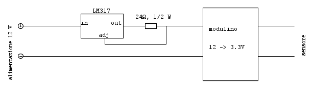

Vorrei chiedere a margine un'informazione riguardo all'isolamento di una tratta del circuito che alimenta i sensori.
In pratica ho un sensore pir pet-immune (di quelli cui dovrei anteporre lo step down) installato sul pianerottolo di ingresso; mi è venuto da chiedermi cosa accadrebbe se per un qualunque motivo non azionasse l'antifurto in occasione del movimento di un malintenzionato e questo tranciasse poi i suoi cavi mettendo in corto il circuito di alimentazione dei sensori.
Perché finché ogni sensore aveva le sue pile, l'accesso ad uno di essi al limite riusciva a bypassarlo mantenendo in funzione tutti gli altri. Ora che l'alimentazione è centralizzata la manomissione di uno potrebbe compromettere il funzionamento di tutti gli altri.
Sarebbe perciò possibile isolare la tratta che scende dal sottotetto verso il pir esterno in occasione di cortocircuito?

[12] Re: Calcolare resistenza per sensore volumetrico
Messaggioda Foto Utentestefo85 » 18 feb 2020, 11:43
Specifico che i pir assorbono in allarme 20mA, i sensori porte-finestre 15mA.
Un fusibile sarebbe appropriato? Eventualmente sovradimensionato di quanto?

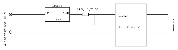

[13] Re: Calcolare resistenza per sensore volumetrico
Messaggioda Foto Utenteboiler » 18 feb 2020, 13:20
In linea di principio è possibile, ma un sistema d'allarme degno di questo nome dovrebbe riconoscere questo tipo di manomissione ed andare in allarme.
Se proprio vuoi "isolare", invece del fusibile è molto meglio prendere una sorgente di corrente costante tarata a 50 mA.
Questo è un circuito classico (l'LM317 dissipa 0.6 W in caso di cortocircuito in uscita, metterci un piccolo dissipatore sarebbe una buona idea).

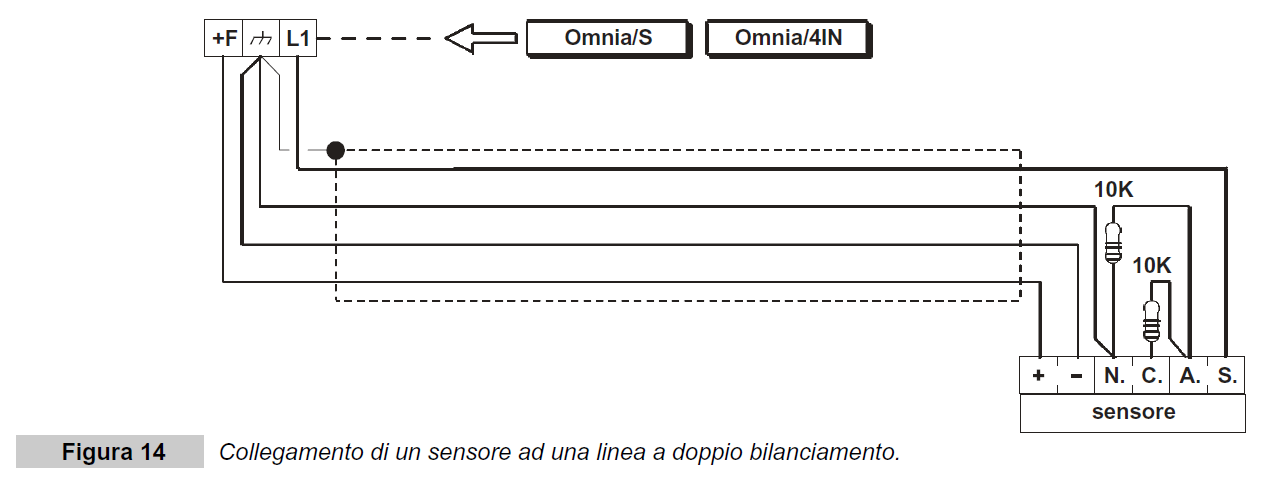

[16] Re: Calcolare resistenza per sensore volumetrico
Messaggioda Foto UtenteFranco012 » 18 feb 2020, 15:22
boiler ha scritto:I sistemi che conosco io (ma sono roba forse un po' piú sofisticata) hanno due linee tra sensore e centralina
Si può fare anche di meglio. Giusto per curiosità, le centrali che supportano le linee a doppio bilanciamento sono in grado, con solo quattro fili (2 per l'alimentazione e 2 per i segnali) di rilevare sia lo stato di allarme che il sabotaggio di uno specifico sensore:
Collegamento a doppio bilanciamento.
In figura, il collegamento con un sensore che ha i contatti d'allarme normalmente chiusi (indicati con "N. C.") e i contatti per il sabotaggio pure normalmente chiusi (indicati con "A. S.").

C'è un vantaggio nell'usare questo sistema rispetto al fusibile?
Siccome potrei mettere nello stesso ramo del circuito più sensori in parallelo, dovrei installare l'LM317 a monte di ogni modulo 12v --> 3.3v oppure potrei anche posizionarlo all'inizio del ramo dimensionandolo in funzione degli assorbimenti totali in quel ramo?
Perché metterlo a monte di ogni sensore sarebbe problematico mentre all'inizio della tratta un attimo.

[18] Re: Calcolare resistenza per sensore volumetrico
Messaggioda Foto Utenteboiler » 19 feb 2020, 9:47
stefo85 ha scritto:C'è un vantaggio nell'usare questo sistema rispetto al fusibile?
Si ripristina da solo al momento della cessazione del cortocircuito, non dopo una settimana, quando tu torni dalle ferie, te ne accorgi e trovi il tempo di andare a comprare un fusibile di ricambio.
Puoi fare anche così, ma perdi l'"isolazione". Un sabotaggio su uno dei sensori farà spegnere tutti quelli di quel ramo.
