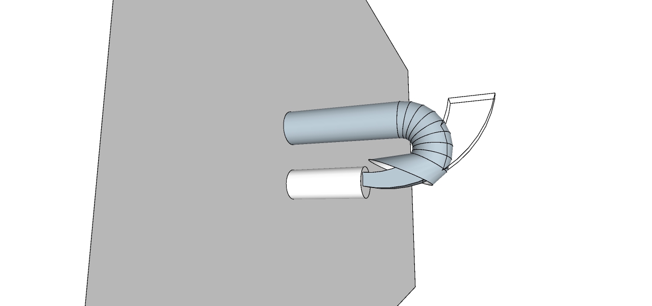

Ciao, ho fatto un po di considerazioni sul fumo, e il modo migliore per incanalarlo, senza alterare minimamente lo scarico esistente.
Sono arrivato a questo schema: :D
in questo modo, il fumo dovrebbe quasi 'naturalmente' incanalarsi senza impattare l'alimentazione e lo scarico della caldaia, così come è ora.
Questa è una configurazione ideale, ma in ogni caso credo che sia comunque necessario un piccolo aspiratore per incanalare bene tutto il fumo.
Per dimensionare l'aspiratore mi servirebbe capire approssimativamente quanto fumo esce:
ho fatto una stima ad occhio del volume di vapore emesso al minuto, considerando il diametro del tubo (quello di uscita fumo mi pare sia quello interno) e la velocità di uscita, che ho stimato in 1 m al secondo... mi viene meno di un metro cubo al minuto.
Visto che avevo acquistato tempo fa un aspiratore in linea da 104 metri cubi / ora, ho pensato di utilizzare intanto quello per le mie prove.
Poi teoricamente, una volta arrivato nel bidone, avrò bisogno di un ventilatore un po piu potente, per dissolvere il fumo... anche questo non so dimensionarlo
Il problema è che il fumo è tanto, e non credo sia facile dissolverlo come conseguenza di aumento di volume, come per il Vapenut (credo che il principio sia quello, e che il filtro sia quasi ininfluente)....
per un incremento di volume di 10 volte, rapporto 1:10, forse avrei bisogno di un ventilatore da 1000 metri cubi/ora ... un po tanti, invece del fumo avrei il vento in cascina :D
Vi farò sapere gli esiti prossimamente :mrgreen:
PS.: nel caso questo fosse l'ultimo mio post, ringrazio comunque tutti quelli che dicevano che quel fumo non fa male :D

..ecco ...bravo! l' unica è riprendersi subito i fumi e riportarseli in casa ...come dicevano i nonni del metano non si butta via nulla :D

vi aggiorno;
i miei una volta conosciute le mie intenzioni di montare quell'accrocchio di tubi davanti lo scarico, hanno chiamato l'installatore per farlo passare in canna fumaria... :mrgreen:
ha detto di si, ed anche che e' abbastanza semplice farlo (mi chiedo a questo punto perche' non l'ha fatto prima...) .
evviva, ce l'ho fatta!! :D
(ps cosi risparmio l'aspiratore, che mi serve per altro ;-) )
grazie a tutti!
