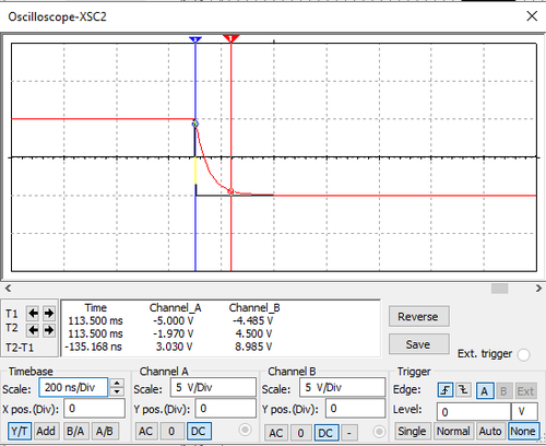

Messaggioda Foto Utenteluigi2000 » 18 feb 2020, 20:00
Aspetta elfo, devo rettificare; o, meglio, precisare.
Innanzitutto ho messo la stessa scala per entrambe le tracce (5 V/div).
Poi ho cambiato il Timebase portandolo a 200 ns/div e poter, così, zoommare meglio. Ho analizzato un fronte di discesa e, a parte il fatto che non riesco a mettere con la massima precisione i due cursori per avere un'escursione che vada dal 10% al 90%, si nota un tempo di discesa di circa 135 ns.

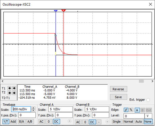

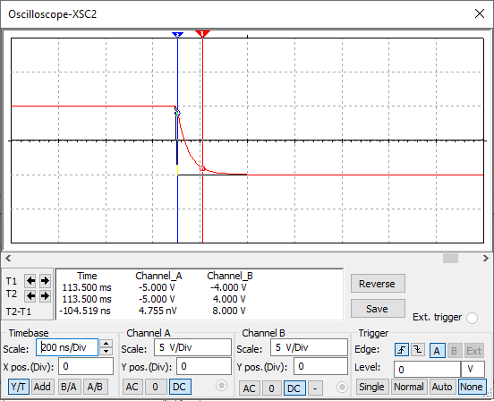

[32] Re: Analisi di un comparatore
Messaggioda Foto Utenteluigi2000 » 18 feb 2020, 20:05
La fretta è davvero cattiva consigliera!
Nell'immagine di prima, avevo posizionato i cursori tra -4,5 V e 4,5 V corrispondenti, su un'escursione complessiva di 10 V, al 90% di questa. Ora, invece, dovrebbe essere a posto: ho posto i cursori (e, questa volta, sono riuscito a farlo con precisione) a - 4 V e a 4 V. Il risultato è circa 105 ns.

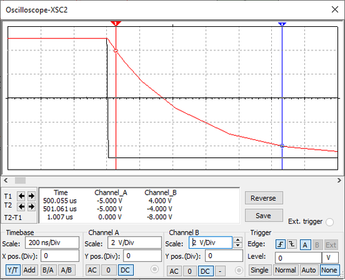

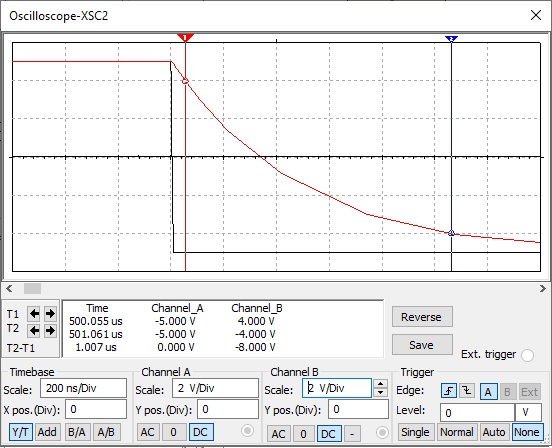

[33] Re: Analisi di un comparatore
Messaggioda Foto Utenteluigi2000 » 18 feb 2020, 21:11
Qui c'è la simulazione con il valore della capacità portato a 470 pF. Ho diminuito ulteriormente la scala delle tensioni (per limitare l'errore di lettura).
Si nota un tempo di discesa di 1,007 us. Praticamente quanto previsto da elfo. ;-)

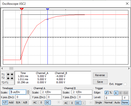

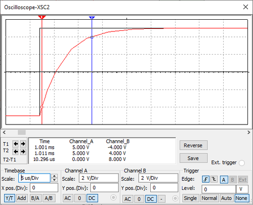

[34] Re: Analisi di un comparatore
Messaggioda Foto Utenteluigi2000 » 18 feb 2020, 21:15
C=4,7 nF e tempo di salita 10,296 us.

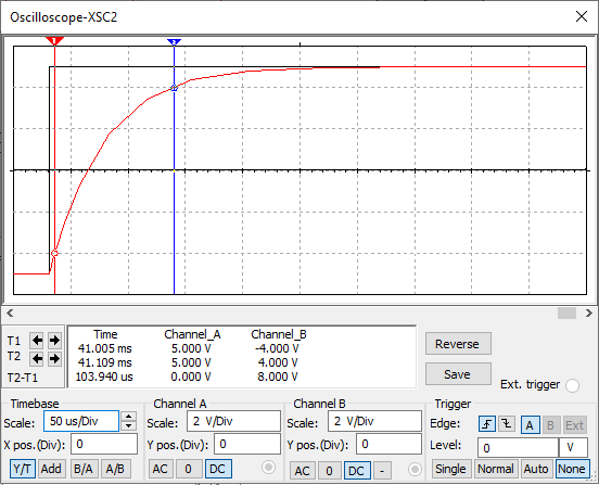

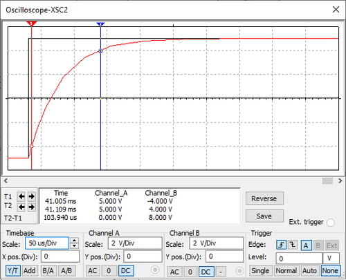

[35] Re: Analisi di un comparatore
Messaggioda Foto Utenteluigi2000 » 18 feb 2020, 21:18
E, infine: C=47 nF e tempo di salita di poco inferiore a 104 us.

[36] Re: Analisi di un comparatore
Messaggioda Foto Utenteelfo » 18 feb 2020, 21:35
Grazie per le prove.
I risultati (tempi di salita/discesa) che ottieni sono concordi con quanto calcolato e quindi il simulatore sembra funzionare correttamente.
Quello che mi "perplime" sono la forma d'onda "trapezoidale" in uscita al comparatore e i relativi tempi di salita/discesa del post [21].
Attendiamo i contrbuti di altri forumer piu' illuminati :D

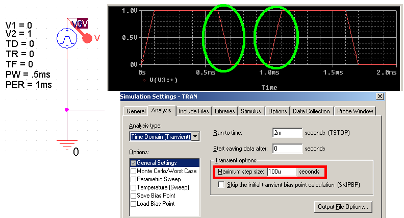

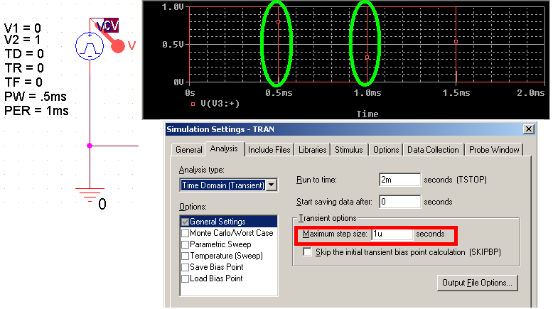

[38] Re: Analisi di un comparatore
Messaggioda Foto Utenteelfo » 19 feb 2020, 1:57

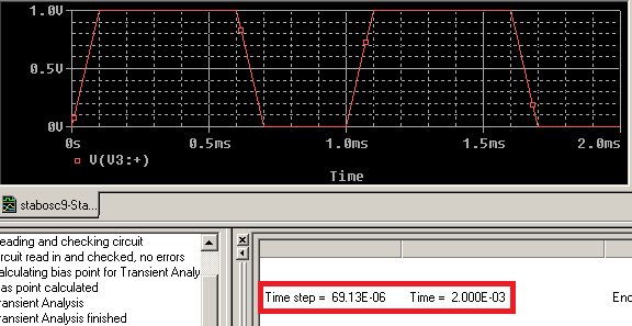

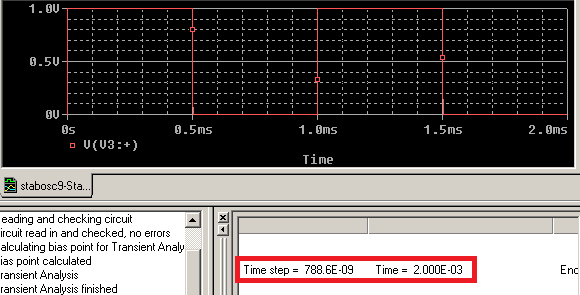

Simulazione di onda quadra
- frequenza: 1 kHz
- Tr, Tf: 0
Impostando il simulatore (tutti gli altri parametri rimangono invariati):
- Max Step size 100 us si ottiene una forma d'onda "trapezoidale" (prima imagine)
- Max Step size 1 us si ottengono i fronti di salita/discesa "verticali" (seconda immagine)
Foto Utenteelfo
6.819 4 5 7
Messaggi: 2828
[39] Re: Analisi di un comparatore
Messaggioda Foto Utenteelfo » 19 feb 2020, 9:53
Il parametro "Time step" e' scelto autonomamente dal simulatore (Spice) entro questi limiti (il parametro "Maximum step size" e' scelto dall'utente)
0 < TimeStep < MaximumStepSize
Foto Utenteelfo
6.819 4 5 7
Messaggi: 2828
[40] Re: Analisi di un comparatore
Messaggioda Foto Utenteluigi2000 » 24 feb 2020, 14:36
Salve Elfo, ho visto le prove che hai fatto con Pspice ma non ho capito quale suggerimento intendi darmi.
Ho provato a vedere se avevo la possibilità di modificare i parametri dell'onda triangolare che prelevo dal generatore di funzioni, ma nulla. D'altronde, non è un'onda quadra.
E, per quanto riguarda la forma d'onda del segnale all'uscita del comparatore, credo che i fronti - più o meno verticali/obliqui - dipendano dal prametro slew-rate del componente impiegato.
Oppure volevi dirmi qualcos'altro?
