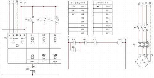

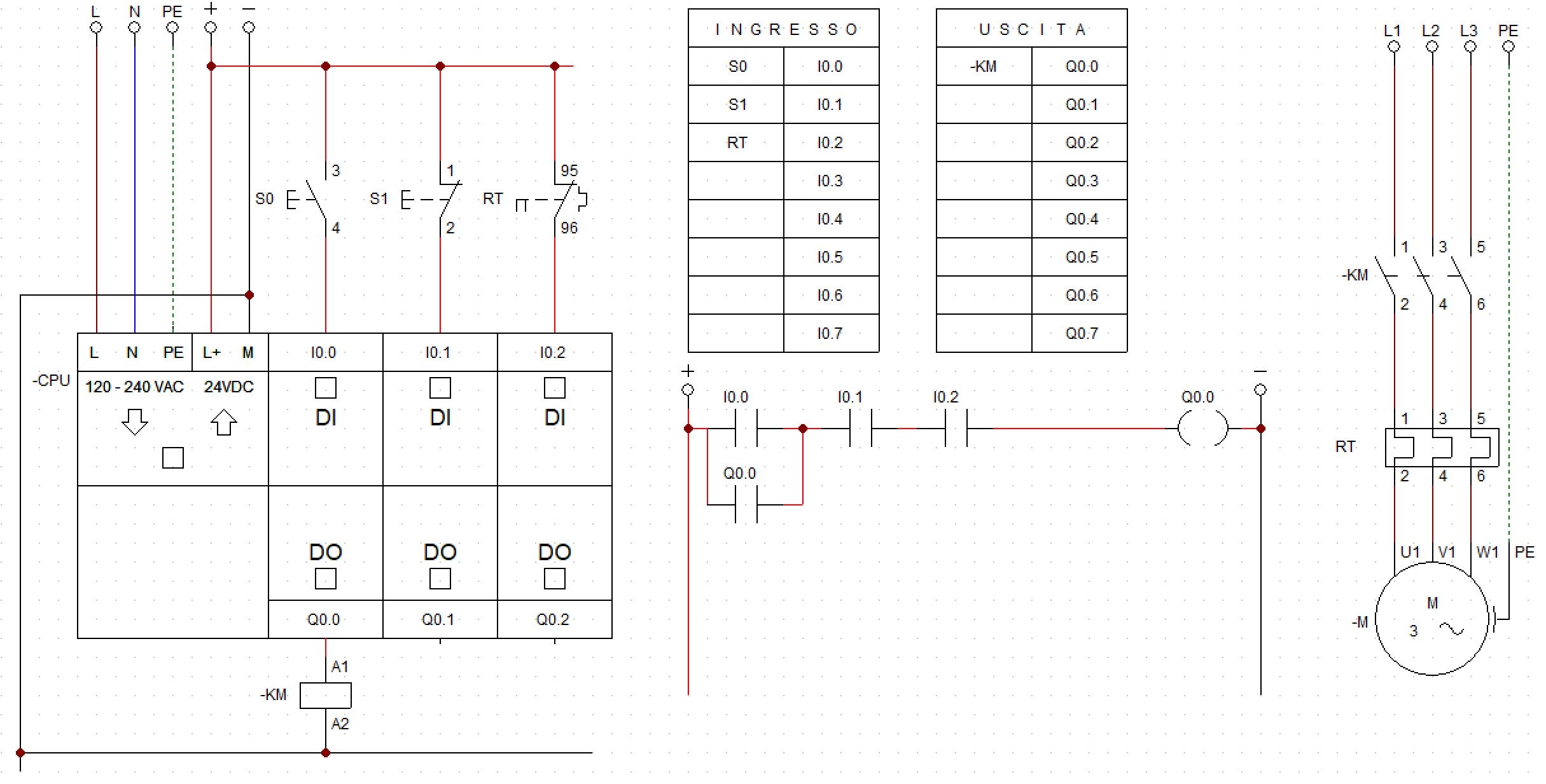

Non so se sia una questione di "scuole di pensiero", ma in genere ho sempre interpretato il cablaggio del pulsante di stop alla pari di quello di emergenza, ovvero del tipo N.C.
Usando un N.O. potrebbe configurarsi una situazione in cui l'interruzione dell'alimentazione di detto pulsante (per esempio per sfilaggio dai morsetti o per rottura del cavo che lo connette al PLC) lo renderebbe inefficace per l'invio del segnale al PLC (il circuito rimarrebbe comunque aperto).
A ben vedere, del resto, il principio di funzionamento è lo stesso di un contatto di relè termico: il suo intervento/azionamento APRE il circuito (in questo caso, tanto di potenza quanto di segnale).

Dal punto di vista impiantistico hai ragione ma qui
(e l'ho spiegato nel post[47]), siamo alle prime nozioni
della programmazione del PLC e la figura del coso citato
mi sembra la più adatta a spiegare il concetto dell'autoritenuta.
Se arriveremo a parlare di impianti, vedremo anche
l'aspetto della sicurezza.

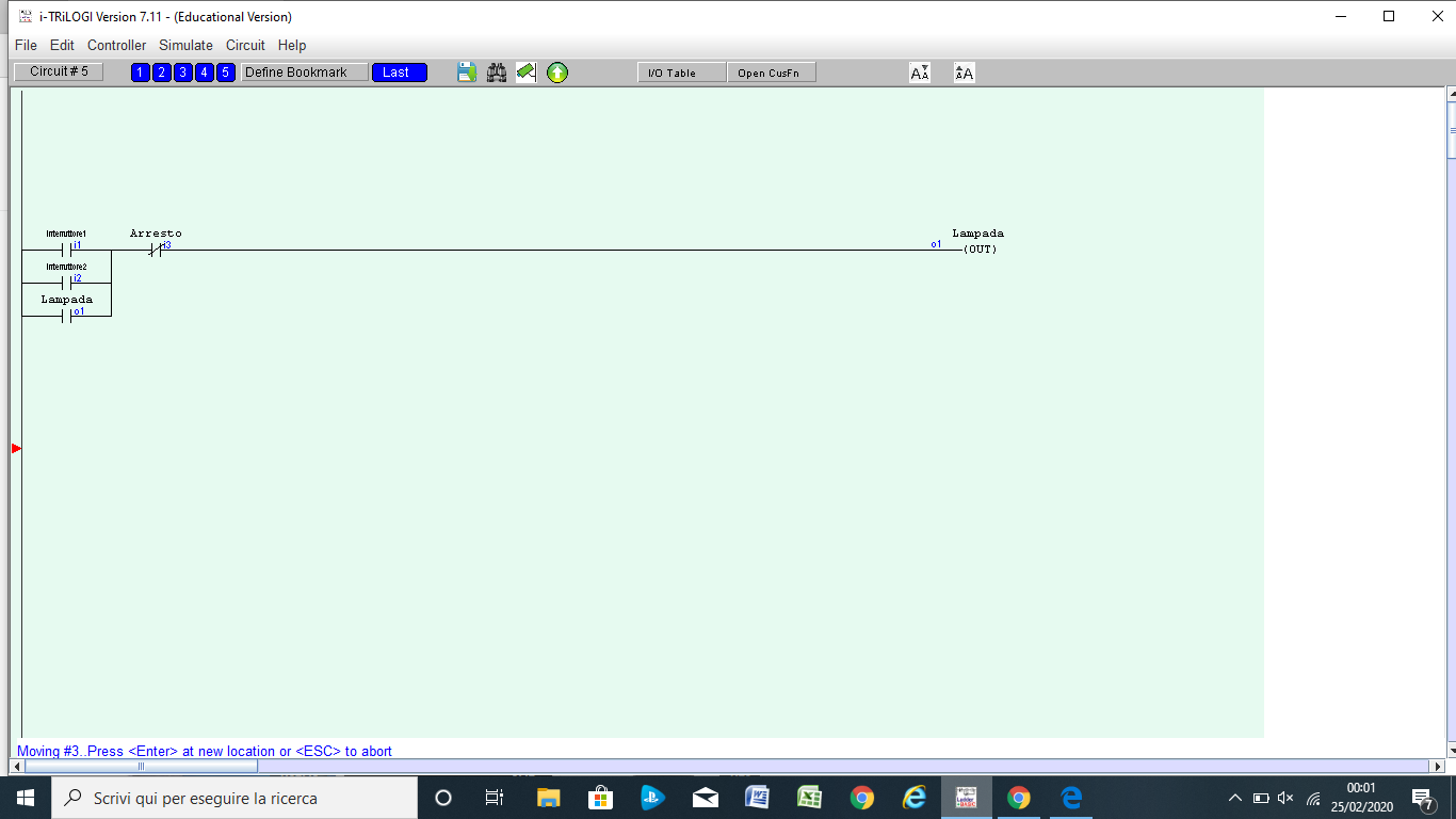

Come si potrebbe programmare il PLC per lo stesso funzionamento
utilizzando come ingressi due interruttori normali?
Allora, innanzitutto vediamo se ho capito correttamente il quesito dell'esercizio proposto.
In poche parole dovrei accendere una lampada da due punti diversi, ad esempio, di una stanza.
Se la lampada viene accesa dall'interruttore posta in un punto, dall'altro interruttore di conseguenza dovrei spegnere la lampada e viceversa.
Corretto?

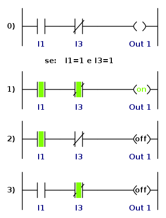

Sempre tenendo presente il "rack" che ho disegnato in [35](magari riportalo sulla carta), osservando il disegno che segue, se il pezzo di programma scritto è rappresentato dal segmento(0 zero), quando il plc viene messo in funzione e i due pulsanti vengono premuti contemporaneamente e mantenuti chiusi(I1 e I2 passano così dallo stato logico zero allo stato logico uno in quanto la tensione di 24Vcc viene rilevata ai morsetti), secondo te, qual è tra le tre soluzioni(1, 2 , 3) proposte quella corretta ?
Prova e facci sapere, poi comunque sia cerchiamo di eliminare i dubbi sull'interpretazione da dare ai simboli grafici che rappresentano gli stati degli ingressi(e quindi di ciò che vi è collegato, in tal caso dei pulsanti) e la condizione che assumono in funzione delle relative variazioni.

Io ti avevo chiesto
A scanso di equivoci provo a spiegarmi poi ci dici se la cosa ti era già chiara o meno.
Osservando il segmento zero, il primo simbolo è un contatto normalmente aperto, n.a., il che significa dare una rappresentazione diretta dello stato dell'ingresso a lui associato, mentre il secondo è un contatto normalmente chiuso, n.c., il che significa dare una rappresentazione negata dello stato dell'ingresso a lui associato.
il primo simbolo è il tipo di simbolo che replica lo stato logico dell'ingresso, così com'è: se il pulsante non viene chiuso il simbolo non si attiva(non si colora di verde), se il pulsante viene chiuso il simbolo si attiva(si colora di verde).
il secondo simbolo si comporta al contrario rispetto al primo: se il pulsante non viene chiuso il simbolo si attiva(si colora di verde), se il pulsante viene chiuso il simbolo si disattiva(non si colora di verde).
Quindi, tenendo premuti tutti e due i pulsanti, attiviamo il primo simbolo ma non il secondo per cui avendone solo uno attivo il simbolo "Out", che poi è associato all'uscita, non può essere attivato quindi non viene rappresentato con la scritta "on".
Per quanto sopra scritto, invece, per poter attivare l'uscita(riuscire ad avere "on") e quindi trovarci nella situazione numero 1, basta tenere premuto solo il pulsante I1, cioè quello associato al primo simbolo.
Non so se sono stato chiaro ma si tratta proprio, e solo, di una questione di rappresentazione dello stato di un ingresso in funzione del simbolo ad esso associato.
Pensaci, se c'è qualcosa che non ti convince chiedi pure.
forse non mi sono espresso in modo chiaro ma intendevo: qual è tra le tre situazioni proposte(1, 2, 3) quella che si verifica nel momento in cui vengono tenuti premuti i due pulsanti.WALTERmwp ha scritto:(...) secondo te, qual è tra le tre soluzioni(1, 2 , 3) proposte quella corretta ? (...)
se con I1 e I3 ti riferisci ai simboli a loro associati, va bene, ma la risposta corretta è la 2, di conseguenza non si attiva l'uscita.xXMarcoXx ha scritto:(...) Quindi I1 che precedentemente aveva stato logico normalmente aperto diventa chiuso, mentre I3 che aveva precedentemente stato logico normalmente chiuso diventa aperto (...)
