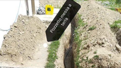

Buongiorno a tutti, è possibile piantare un picchetto per la messa a terra a 40/50 cm da uno scavo dove passano i tubi di acqua e gas che servono l'abitazione?
grazie
allego foto per dettagli

Penso che ormai i tubi dell' acqua e del gas saranno in plastica quindi non vedo alcun problema

Sì è possibile.
Sarebbe meglio mettere il dispersore direttamente nello scavo.

Anche secondo me va bene così, indipendentemente dal fatto che i tubi del gas siano in materiale isolante o meno. Ad ogni modo sarà bene installare un nodo di terra per realizzare gli eventuali collegamenti equipotenziali principali.

Si, I tubi sono in polietilene, questa è una vecchia foto lo scavo ora è chiuso , il nodo equipotenziale pensavo di farlo nel quadro elettrico principale posto nell abitaziine, visto che questo cavo di messa terra va diretto al quadro, e dove arrivano tutte le messe a terra delle varie utenze.

Direi che va bene così.

Ho un'altra domanda, per questioni di spazio pensavo nel pozzetto della messa a terra di far convogliare nello stesso pozzetto i corrugati che andranno a servire la parti esterne della casa (giardino, garage è possibile farlo? La normativa impone un pozzetto dedicato per la messa terra?

La normativa non impone nessun pozzetto per la terra.
Comunque invece di tribulare a prendere a mazzate un picchetto puoi stendere qualche metro di corda nuda direttamente nello scavo se questo è un po' profondo

Come dicevo ieri lo scavo ora è chiuso, la foto è di qualche tempo fa, allora se la normativa non impone nulla userò 1 solo pozzetto.
