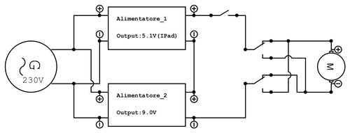

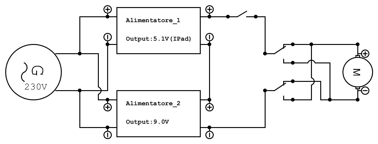

Uhm... così le informazioni sono piuttosto scarse, l'alimentatore dello iPad comunque è switching l'altro probabilmente anche ma questo lo ritengo poco influente; meglio se facessi uno schema in FidoCadJ semplicemente schematizzando gli alimentatori con due rettangoli ma evidenziando per benino le connessioni in uscita, specificandone le polarità, tra loro ed al motore; inoltre Mabuchi produce una infinità di tipi diversi di motori...
intanto misura come ti ho suggerito la tensione ai capi del motore collegato sia con un solo alimentatore inserito nella presa di rete che con entrambi e prova anche ad alimentare il motore prima col solo caricatore dello iPad e poi solo con una batteria "transistor" da 9 V in modo da verificare se in tal modo osservi variazione della velocità nei due casi.

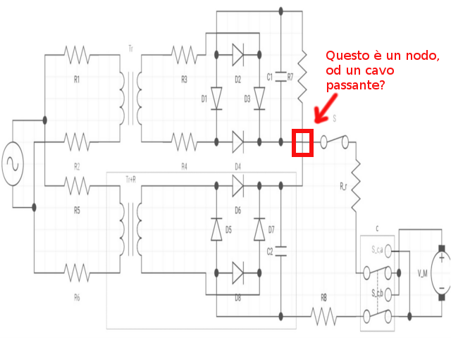

Io vorrei solo avere un chiarimento sul tuo schema.

Da come è fatto il disegno, quello è un cavo passante, i nodi hanno il pallino di connessione.

Salve.
Mi scuso per la lunga assenza.
Ho provato, come suggerito, a collegare alternativamente i due alimentatori a motore inserito/disinserito e questo è ciò che ho rilevato:
- alimentatore IPad + motore inserito: ~3.5V;
- alimentatore IPad + alimentatore ausiliario + motore inserito: ~3.5V;
- alimentatore IPad + motore disinserito: ~5.0V;
- alimentatore IPad + alimentatore ausiliario + motore disinserito: ~13.6V.
Preciso che, in output, l'alimentatore ausiliario (sospettato di essere anch'esso Switching) eroghi 9V DC e che i termini inserito/disinserito, in riferimento al motore, si riferiscano alla misurazione effettuata, rispettivamente, ai capi del motore o ai capi dei capicorda (a motore scollegato).
Appena possibile, cercherò di postare uno schema circuitale realizzato con FidoCadJ.
Vi ringrazio.
