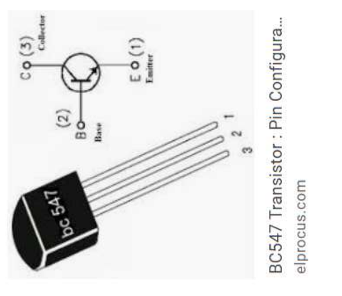

salve a tutti, ho realizzato un circuito che poi posto dove con una batteria 9vdc tipo transistor attivo un rele 12vdc generata da una tensione iniziale di 24vdc premetto che sono elettricista, quindi non ho delle basi di elettronica ma solo fai da te.
il progetto funziona, solo che vorrei alcuni chiarimenti sui pin del bc547
alcune immagini propongono i pin da sinistra verso destra come 1 collettore 2 base 3 emettitore.
altri sempre da sinistra verso destra 3 emettitore 2 base 1 collettore.
come si fa a capire la vera posizione dei pin

Onestamente credevo fossero solo con pinout CBE, o meglio io li ho trovati così, comunque se hai dei dubbi, il multimetro in prova giunzioni o misura resistenza ti può aiutare.

Questa è la disposizione giusta. Per tutti i BC...

nicolini2000 ha scritto: ...alcune immagini propongono i pin da sinistra verso destra come 1 collettore 2 base 3 emettitore.
altri sempre da sinistra verso destra 3 emettitore 2 base 1 collettore...
Ehm... non vorrei dire ma scritto così è la medesima identica disposizione :mrgreen:
ad ogni modo anche nelle due immagini la disposizione dei pin è identica; guardando la sfaccettatura del case (in pratica leggendo la serigrafia) la base è al centro, l'emettitore a destra e il collettore a sinistra
è solo la numerazione dei terminali a essere invertita,in un caso è da destra a sinistra nell'altro da sinstra a destra.

claudiocedrone ha scritto:Ehm... non vorrei dire ma scritto così è la medesima identica disposizione :mrgreen:
Ma porca mucca, e dire che mi ci sono pure perso ieri sera perché il dubbio mi era venuto.
Effettivamente... :oops:

Grazie a tutti per l'esaustiva risposta , anni fa chiesi su un forum un consiglio e giustamente qualcuno rispose di
di studiare e poi fare domande. Io faccio questo prima di chiedere ma quando trovo documenti come in questo caso che non sono identici nella numerazione dei pin ho bisogno di chiedere a qualcuno che grazie ai forum dove possono essere contraddetti da altri trovo la risposta giusta.
come dice claudiocedrone e vero che l'emettitore guardando la scritta è in entrambi i casi a destra ma poi se trovo uno schema con i numeri nel momento che lo saldo sul PCB non è la stessa cosa.
d'ora in poi grazie a setteali farò tesoro dei suoi consigli: transistor CBE e scritte condensatori adeguate
Grazie a tutti
anche i PNP sono CBE ?

nicolini2000 ha scritto:...anche i PNP sono CBE ?
No, la piedinatura sia degli NPN che dei PNP dipende da transistor a transistor.

Quando hai dubbi, non ti fidare di immagini rielaborate da qualcuno ma cerca direttamente il datasheet originale del componente.

si i BC sono uguali sia NPN che PNP. ( i più comuni )
Però devi sempre considerare la disposizione dei pin come E B C i numeri li usano sui datasheet per un loro sfizio , perché se invece del numero avevano usato le lettere E B C avrebbero creato meno confusione.
Io uso questo sistema che viene usato per qualsiasi piedinatura, dalle valvole ai µpc e cioè: prendo il componente e lo metto con i pin in alto e una qualsiasi sfaccettatura la rivolgo verso di me e nomino i pin da sx verso dx seguendo la disposizione dei pin che ti viene data dal datasheet.
Per i datasheet affidabili cerca sempre quelli delle case costruttrici oppure ci sono alcuni siti affidabili .
