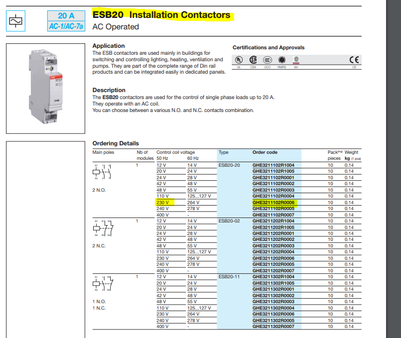

Fedib ha scritto:Dipende sempre da come e da chi viene gestito il lampeggio della lampada, senza conoscere la scheda non è facile trovare una soluzione. Se la tensione è fissa sull'uscita lampeggiatore ci vorrebbe un relè ritardato alla disinserzione es. finder 80.71 in funzione DI (per non tenere sotto tensione il relè passo-passo per tutta la durata del ciclo o mezzo ciclo) e sul circuito luci un relè passo-passo.
Userebbe questo. Il lampeggio e' gestito dalla centralina. La lampada e' una cominissima lampa ad incandescenza

Quindi mi stai dicendo che hai una tensione pulsante sul lampeggiante ?
