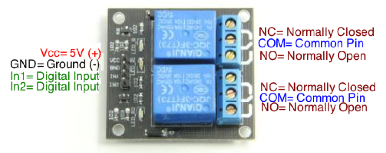

Vantaggi? Svanatggi? come mai tutte le schede di accoppiamento che trovo in commercio hanno anche altri componenti oltre al rele'?Cosa mi manca?
esempio qui.

Con la tua descrizione hai confuso le idee anche a me, non ci ho capito molto, inoltre non mi intendo di arduino e non mi interessa, però posso dirti che sulle schede della foto i componenti in più oltre al relè sono uno stadio a transistor che serve a pilotare il relè a partire da una tensione che deve essere fornita dal dispositivo a monte per l'eccitazione, quindi non serve aggiungere alcun diodo perché il circuito è già completo così, il diodo c'è già, devi solo fornire una tensione di 5V per l'alimentazione della scheda.
Da quello che ho letto al volo su esp8266 la tensione che fornisce è di 3V non di 12V ma potrei sbagliarmi.
Se il dispositivo con cui vuoi pilotare i relè fornisce una tensione di 3V non so se è sufficiente, devi controllare le specifiche di quelle schede della foto, se invece è di 12V devi comunque verificare sulle specifiche se 12V vanno bene, se sono troppi il resistore da 50 ohm che vorresti utilizzare non serve a niente, tanto meno un 7805, invece devi aggiungere un partitore resistivo fatto con due resistori, uno in serie tra il dispositivo a monte e l'ingresso della scheda a relè da 1.8k e un altro tra l'ingresso della scheda a relè e lo 0V da 1.2k.

Vista la situazione io opterei per una scheda relè optoisolata, non come quella della foto, ma tipo quella del link al post [4].
Le trovi in commercio da 1, 2, 4, 8 e 16 relè e ti costano sicuramente meno che il faidate.

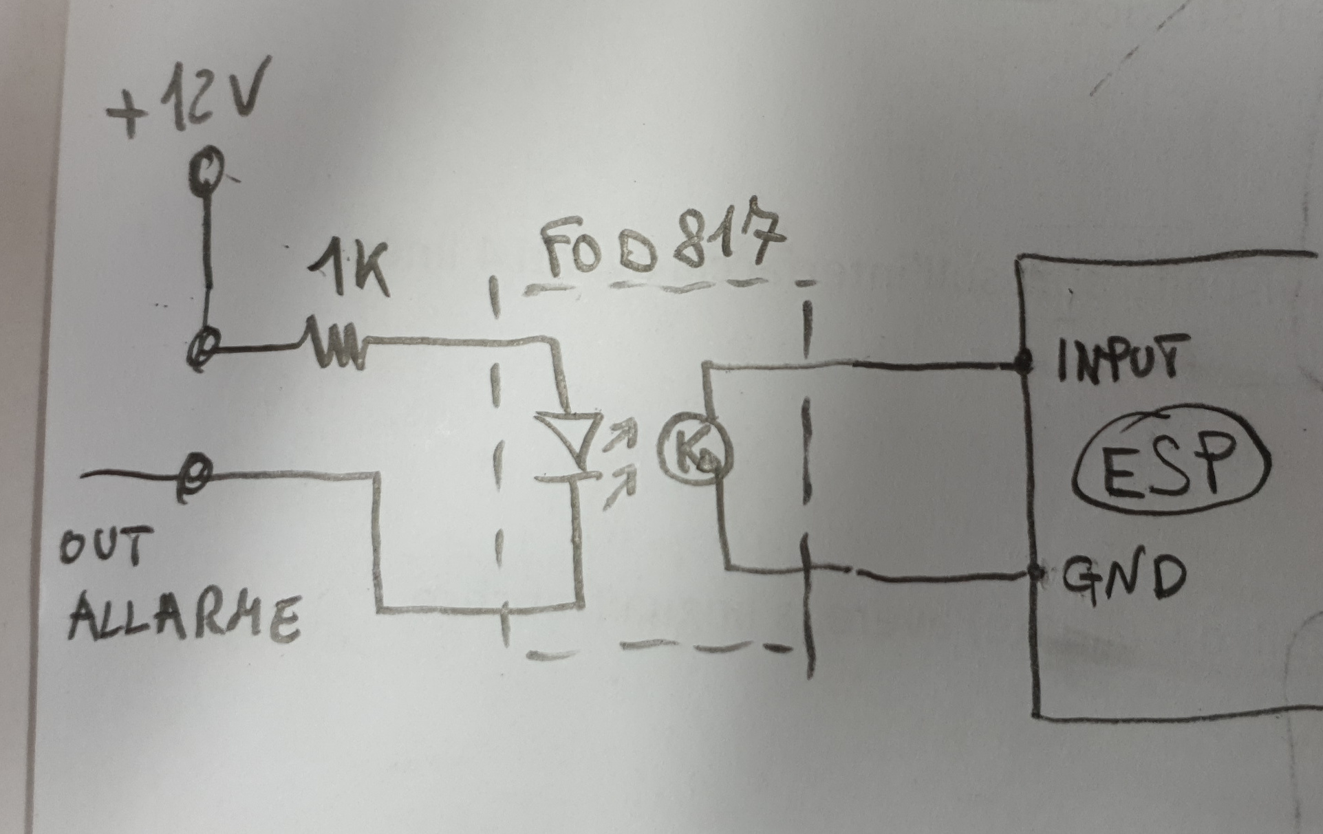

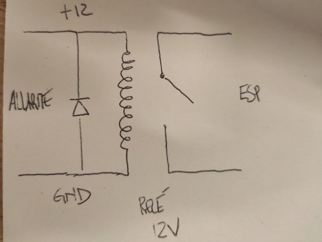

Cerco di spiegarmi diversamente Questo è quello che avevo in mente
ipotesi 1
ipotesi2

Mah... sui disegnini (dovresti piuttosto farli con FidoCadJ secondo regolamento) in entrambi i casi vedo l'intenzione che il comando connetta il terminale "input" dello ESP con il terminale "ground" sempre dello ESP;
sicuro che è così che funziona?
Non conosco affatto il dispositivo ma se quello è un pin di input, per logica mi pare strano che riceva un input connettendolo allo 0 V :? dovrebbe piuttosto ricevere una qualche tensione :roll:
