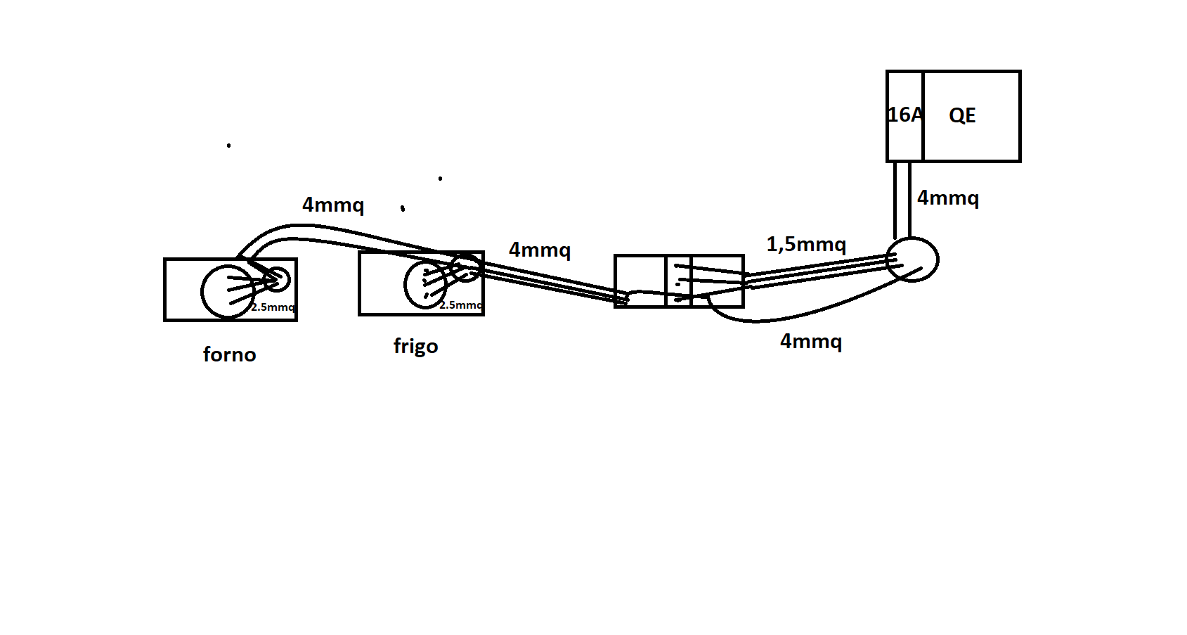

Proverò a passare il 4mmq anche tra TV e FRIGO cosi da tenere la linea il più possibile a 4mmq. Altrimenti son costretto dalla 503 del TV a tenere il 2,5mmq fino alla fine...
io proverei a lasciare la tv su linea separata per conto suo dalla scatola rotonda (al massimo ti risparmi la terra, ti morsetti al cavo del 4) cosi' tiri via un nodo alla filare e non si sa mai che riesci anche a mettere 2 tripolari anzichè una che per la tv fa comodo e poi farei la filare del 4 per la roba di cucina (a dire il vero anche il frigo un 1.5 basterebbe)
Potrei anche passare dalla cassettina generale un 1.5mmq dedicato alla presa TV.
PoI potrei provare a fare la filare del 4 se ci riesco diretta tra cassettina generale e frigo - morsetto - lavastoviglie- morsetto - forno.
Altrimenti son costretto a mantenere lo schema come sopra disegnato

Ho disegnato quanto detto, allego immagine.
Potrei mettere la 503 TV dedicata col cavo da 1.5mmq dalla cassettina di derivazione.
Nello stesso tubo passare 3 cavi da 4mmq e andare diretto alla 503 del frigo.
Li collegarmi alla presa con i cappucci e cavo da 2.5mmq e dallo stesso cappuccio far partire il 4mmq per il forno.
Stessa identica cosa per la lavastoviglie.
Giusto?

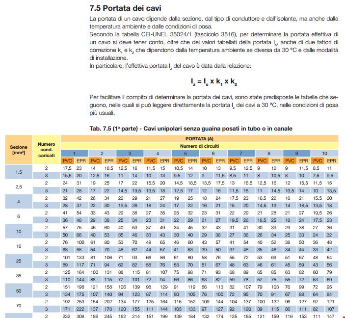

Messaggioda Foto UtenteSediciAmpere » 6 mar 2020, 21:24
Se riesci a farceli passare meglio, altrimenti non ti preoccupare: secondo la tabella CEI-UNEL 35024/1 (fascicolo 3516) una linea da 1,5mm ha una portata di 17,5A , quindi già con il 2,5mmq e magnetotermico da 16A sei tranquillo.

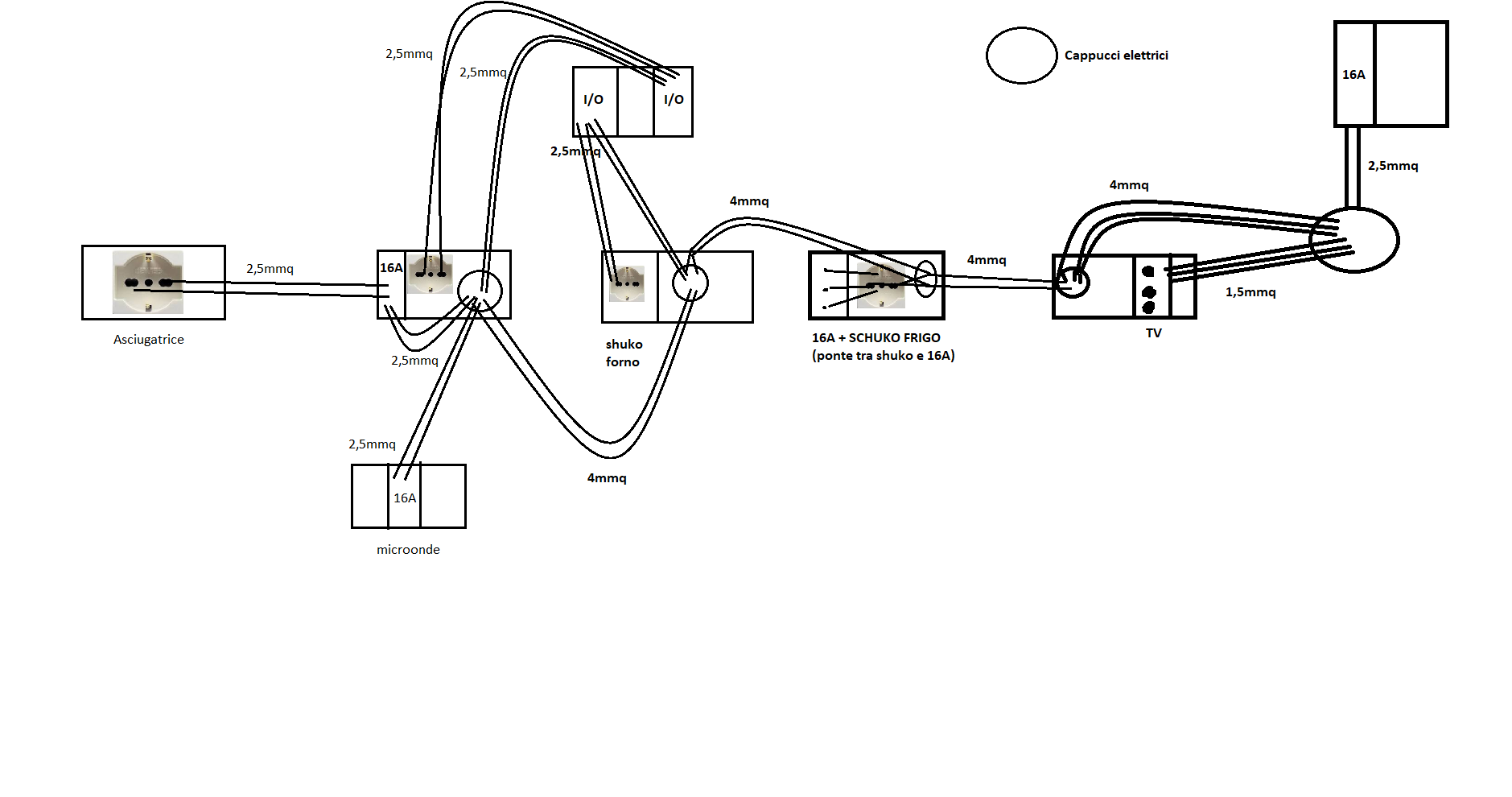

Ottimo! allora a breve vi posto un immagine di quello che ho realizzato attualmente nel weekend.
Devo dire che il riscontro è stato positivo.
Il piano cottura non è previsto, si alimenta a gas e viene acceso sempre con un accendi gas separato :)

Messaggioda Foto UtenteAltorn » 9 mar 2020, 12:22
Ciao, in allegato il nuovo impianto realizzato. Il cavo da 4mmq dal contatore provvedo a passarlo nel prossimo weekend.
Per il resto è tutto cablato cosi.

Messaggioda Foto UtenteDavideChinelli » 9 mar 2020, 13:35
Perché parti con un 2.5mmq per poi passare a 4?
Se fai delle tratte con l'1.5mmq non va protetto con un 10A al posto del 16A?

Messaggioda Foto UtenteAltorn » 9 mar 2020, 13:50
Ciao,
il 4 dal contatore lo passo questo fine settimana cosi ho tutta la tratta da 4mmq.
Il tratto da 1.5 è sempre per una presa e quindi magneto termico 16A prese.

Messaggioda Foto UtenteDavideChinelli » 9 mar 2020, 22:19
Metterei il 2.5 anche sulla singola presa se ci sta tutto nel corrugato. Almeno secondo me sarebbe un lavoro fatto meglio.

Messaggioda Foto UtenteSediciAmpere » 9 mar 2020, 22:54
se nella scatola portafrutti con la presa della tv c'è un cappuccio elettrico connesso alla stessa linea del trelevisore, tanto vale derivarsi da quello
