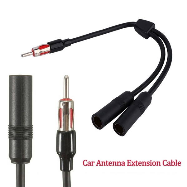

Ha senso collegare ad un autoradio due antenne?
Ci sarebbero dei benefici di migliore ricezione?
Pongo questa domanda perché ho trovato sul web un "antenna splitter Y adapter" come quello dell'immagine.

StrikeD ha scritto:Ha senso collegare ad un autoradio due antenne?
Sí, rende la ricezione più robusta.
È una tecnica di spatial diversity, molto usata nel campo delle telecomunicazioni.

Dipende da come e dove sono le due antenne.
Se è una autoradio con due dispositivi riceventi ciascuno connesso a una antenna,e un circuito seleziona iò segnale più forte, si realizza un diversity spaziale. :ok:
Se le due antenne sono connesse fra loro, diventano una unica antenna ora direttiva, ossia i due segnali in certe condizioni sono in fase e il segnale raddoppia, ma in altre possono diventare in controfase e neutralizzarsi a vicenda. Di solito è più il fastidio della manzanza di segnale che il vantaggio di un segnale doppio. Me se ti serve per un sistema di navigazione aereo è un fenomeno utile. :-)
Poi tutte le antenna sono direttive, nel senso che c'è una direzione nella quale sono "sorde",
per le antenne verticali è la direzione verticale, ma di solito non si è interessati a ricevere aerei e satelliti che ti sono "sulla testa" :-) O_/

Ponendoci nel secondo caso, ossia due antenne connesse tra loro. Se una dosesse essere disposta in maniera verticale ed una in maniera orizzontale, in questo i segnali sarebbero in controfase e si annullerebbero o sarebbero in fase?
E' una domanda cui è difficile rispondere e forse non ne sono capace. In ogni modo dipende.
Chiedo chiarimenti :
Geometricamente, le due antenne una verticale e l'altra orizzontale appartengono a uno stesso piano.
Questo piano è perpendicolare alla direzione di provenienza dell'onda radio dalla stazione trasmittente oppure è parallelo ?
La lunghezza dei cavi di connessione delle due antenne è la stessa ?
Una risposta forse corretta: le due antenne uguali fra loro (una orizzontale e una verticale sono equivalenti a una antenna inclinata di 45 gradi. Metti una sola antenna.
Io sono divertito dalla domanda, ma a cosati serve, quale è il problema ?
Ora invento,.. magari il cavo split è fatto per collegare una antenna e un ricevitore convertitore di frequenza che converte la ricezione banda CB nella FM..
Poi non è detto che tutto quello che è in commercio serva a qualche cosa...ma se per qualche ora da la felicità acquistarlo..perché no ?

Non ho un problema da risolvere :) Era solo una curiosità accentuata dall'aver trovato quello splitter che ho messo nel primo post ed ulteriormente alimentata dalla tua risposta ;)
