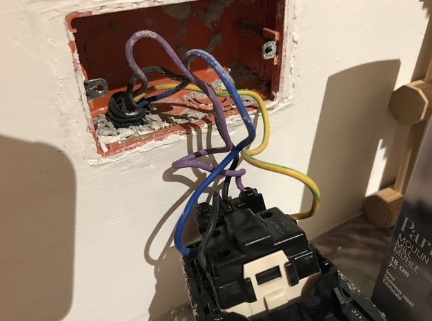

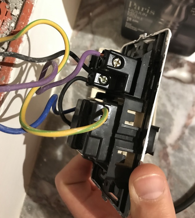

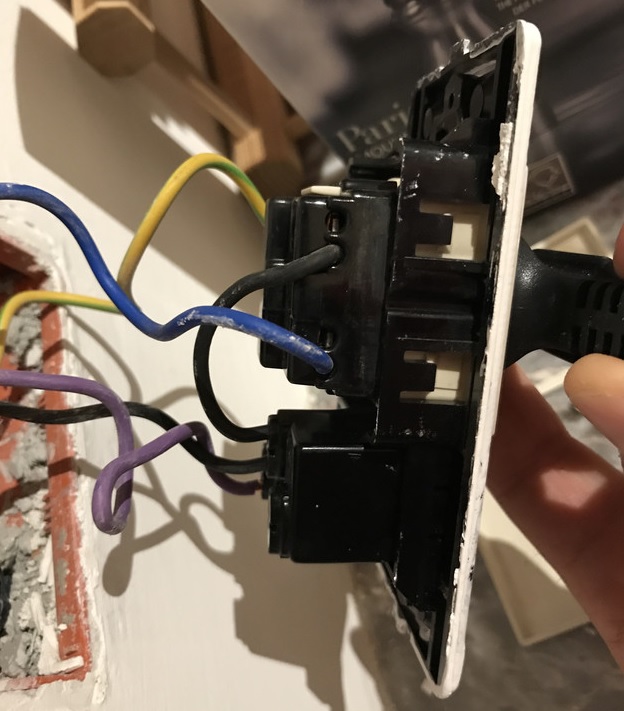

Salve a tutti,
sto cercando di decifrare la scatola di una presa elettrica in cui vorrei installare un Sonoff (basic o mini)
In breve: due frutti, uno è un interruttore unipolare a dx che comanda le luci, l'altra è un presa Siemens a sx.
Se ho capito bene: il nero è la fase che entra nell'interruttore e poi porta corrente alla presa.
il viola va alle luci (provato)
il giallo è la terra è il blu dovrà essere il neutro.
Volendo collegare a questo interruttore il dispositivo di domotica, non riesco a capire come far arrivare il neutro a questo dispositivo (mentre la fase la prenderei direttamente dall'interruttore).
E poi... dov'è il neutro che torna dalle luci?
Grazie per l'aiuto.
P.S: l'interruttore non comanda la presa

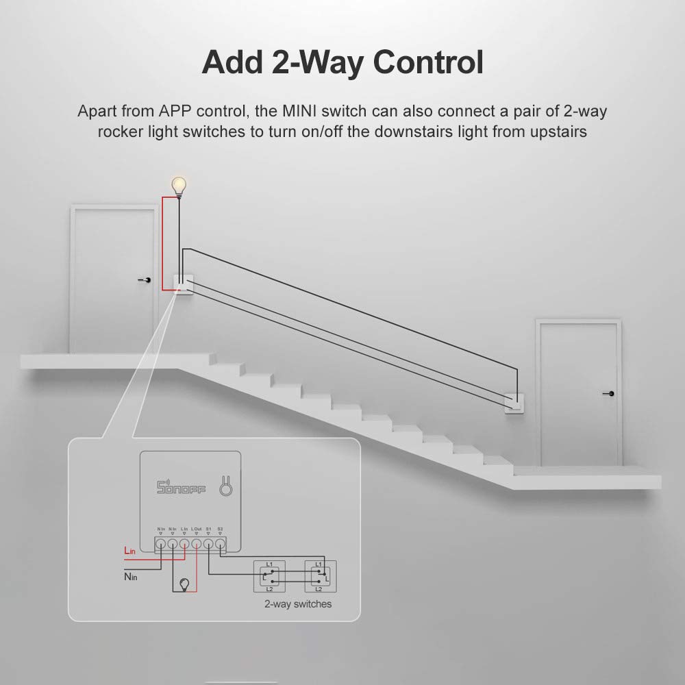

il neutro non ci passa da li, sarà direttamente su nel punto luce, glielo devi portare tu
https://images-na.ssl-images-amazon.com ... L1000_.jpg
nero va in lin viola in lout, blu in nin e il neutro da portare in nin, poi ci sono s1 e s2 di comando

Non essendo un esperto ti chiedo come faccio a portare il neutro? Dal punto luce? O ?

bisogna intanto trovare la scatola di derivazione da dove lo specifico neutro arriva, poi isolarlo dal resto della giunta (di solito sono derivazioni in alto rotonde, o quadrate, non troppo lontane dalla lampada)
fatto questo, da li devi infilare un altro cavo blu fino ad arrivare alla scatola del sonoff, quella della foto, collegarlo al morsetto nin e poi morsettare il blu che hai tirato a quello che hai isolato prima
certo l'operazione non è detto che sia immediata ne semplice, specie se la luce è lontana e il giro cavi è complesso

Si infatti non credo sia nelle mie possibilità/capacità. Credo di aver identificato la scatola di deviazione, dove c’è anche un relé, ma questa è praticamente intonacata con il muro quindi non vorrei far casino sul muro.
Un altro chiarimento: il blu della presa da dove viene? non può in qualche modo essere riutilizzato (es: entra in Sonoff, da Sonoff un ponticello a interruttore e poi alla presa? Magari sto dicendo una pazzia)

walrus87 ha scritto:Si infatti non credo sia nelle mie possibilità/capacità. Credo di aver identificato la scatola di deviazione, dove c’è anche un relé, ma questa è praticamente intonacata con il muro quindi non vorrei far casino sul muro.
ci hanno pitturato sopra, un classico: non è un problema, al massimo viene via un po' di crosta intorno ma poi una volta richiusa non si vede.. oppure si cambia il coperchio se vecchio
dalla derivazione più vicina o a partire da un'altra presa, suppongo
@WALTERmwp scusa non sapevo. In realtà continuo a non trovare il pulsante per l’upload delle immagini
si si', puoi rimbalzare la linea sulla presa se ci sta il tutto, o meglio viceversa, parti dalla presa e rimbalzi sul sonoff

salvuto ha scritto:ci hanno pitturato sopra, un classico: non è un problema, al massimo viene via un po' di crosta intorno ma poi una volta richiusa non si vede.. oppure si cambia il coperchio se vecchio
Sai non sssendo casa di proprietà preferisco evitare di mettere mano in “profondità” :lol:
Giusto per non fare casini: lasciando il blu attuale nella presa, dalla presa faccio uscire un blu che va in Nin del sonoff, e poi un blu da Nout all’interruttore? (Se sì dove? Il terzo spazio in basso - sotto al nero - è chiuso, magari va aperto?) e dall’interruttore non esce niente?
Perdona le domande naive ma mi sto cimentando con l’ignoto :shock: :D

allora brutto dire ma "bisognava pensarci prima dell'acquisto", perché questo tipo di soluzioni moderne su impianti datati richiedono delle modifiche rilevanti ai circuiti e l'infilaggio di altri cavi che su un impianto preesistente significa anche alterarne la conformità.
Negli impianti tradizionali è quasi impossibile trovare il neutro del punto luce nella scatola degli interruttori delle lampade. CI fosse stato un rele (elettronico, non quelli passo-passo) o con pulsanti con spia luminosa avresti avuto il neutro e sarebbe stato più facile
no no... il neutro non va mai nell'interruttore unipolare come quello che hai in scatola... che tra l'altro pensavo tu togliessi per metterci il sonoff al suo posto, altrimenti quando chiudi fai un corto netto ?%
l'interruttore ha 2 morsetti, praticamente è come prendere 2 fili e unirli/separarli
secondo me rischi di imbarcarti in una operazione delicata, ci sono anche soluzioni meno invasive per mettere un po' di domotica nella casa
