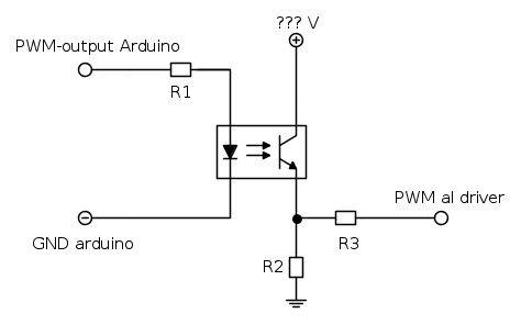

Ho preso in mano gli optoisolatori, e mi é venuto un lampo: come faccio a ricavare 5 volt dai 50 volt? Ora che non ho piú i negativi in comune, non posso prendere 5 volt dalla schedina, e di step down che accettino 50 volt in ingresso, dubito di averli. (devo controllare, ma se ci sono, non hanno il negativo comune all'uscita, quindi non posso usarli, perché anche se collegato ai 50 volt, non avrebbe comunque il riferimento in comune).
Come posso fare? Anche perché non saprei che circuito fare, sia per i 5 volt, sia per i fotoaccoppiatori.
Io ho dei 4N25 in casa, possono andar bene? Cosí é giusto?

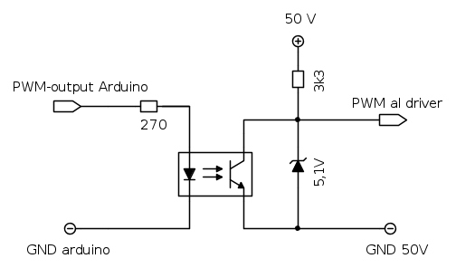

Al limite così:

AleEl ha scritto:(...) Devo quindi ricavare dai 50 volt, i 5 volt per alimentare i fotoaccoppiatori, per permettermi di pilotarli in PWM.
Spero di essermi spiegato meglio (...)
si, così non ci sono equivoci grazie, devi gestire quel potenziale.
AleEl ha scritto:(...) Perché consigli di tenere il display attuale?
il cambio sarebbe parte d'un approccio empirico, meglio limitare gli interventi compiuti per tentativi.
A mio parere, se non sono state determinate in modo chiaro cause, effetti e quel che espone o favorisce le anomalie che riscontri, non ha senso procedere con una sostituzione.
Perché il passaggio dai 4 bit(in parallelo) allo I2c dovrebbe costituire un miglioramento ?
Non è che quella seriale(I2c) è "più immune", a qualcosa che tra l'altro non s'è ancora compreso come influisce.
Ti è chiaro invece il principio dello schemino che ho riportato, ti rendi conto delle differenze rispetto al tuo ?

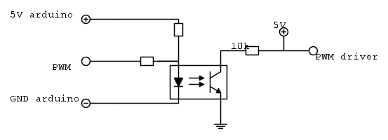

Non sono molto esperto in circuiti, ma penso che collegando il 4N25 in questo modo si protegge anche l'ingresso del driver.

WALTERmwp ha scritto:si, così non ci sono equivoci grazie, devi gestire quel potenziale.
E come posso fare? L'unico problema che ho , per ora, é abbassare la tensione da 50 a 5 volt..
WALTERmwp ha scritto:Perché il passaggio dai 4 bit(in parallelo) allo I2c dovrebbe costituire un miglioramento ?
Perché un piccolo display I2c che ho, collegato ad arduino ma non nella posizione in cui si trova il display 40x4, non ha mai avuto problemi durante la scintilla o l'alimentazione dell'alimentatore da 50 volt.
Ripeto: non ho detto dell'esistenza di questo display, perché non riguarda il circuito in cui ho problemi, e non é nella stessa posizione del display incriminato
WALTERmwp ha scritto:Ti è chiaro invece il principio dello schemino che ho riportato, ti rendi conto delle differenze rispetto al tuo ?
Hai invertito la posizione di prelievo del PWM per i driver, evitando di dover inserire la resistenza di pullup sull'ingresso, per tenerlo spento? Inoltre hai messo anche una resistenza al PWM dei driver, penso per limitare la corrente (?)
pgiagno ha scritto:Non sono molto esperto in circuiti, ma penso che collegando il 4N25 in questo modo si protegge anche l'ingresso del driver.
Non voglio assolutamente mettere in dubbio il tuo circuito, peró io vorrei evitare in ogni modo di bruciare 7 driver in un colpo solo...
Se il circuito che hai proposto é affidabile, io mi fido

Messaggioda Foto Utentepgiagno » 13 mar 2020, 0:00
Puoi provare con UN SOLO driver. Sono sufficientemente sicuro che non bruci niente. Al più potrebbe non funzionare. Ci potrebbero essere problemi con la frequenza di PWM, ma se piloti il tutto con Arduino il PWM è inferiore a 1kHz.

Messaggioda Foto UtenteAleEl » 13 mar 2020, 0:22
pgiagno ha scritto:Puoi provare con UN SOLO driver. Sono sufficientemente sicuro che non bruci niente. Al più potrebbe non funzionare. Ci potrebbero essere problemi con la frequenza di PWM, ma se piloti il tutto con Arduino il PWM è inferiore a 1kHz.
Ciao,
P.
Puoi spiegarmi perché dici che al massimo potrebbe non funzionare? Potresti anche spiegarmi perché una frequenza alta puó dare problemi? Puoi anche spiegarmi come funziona il circuito?
