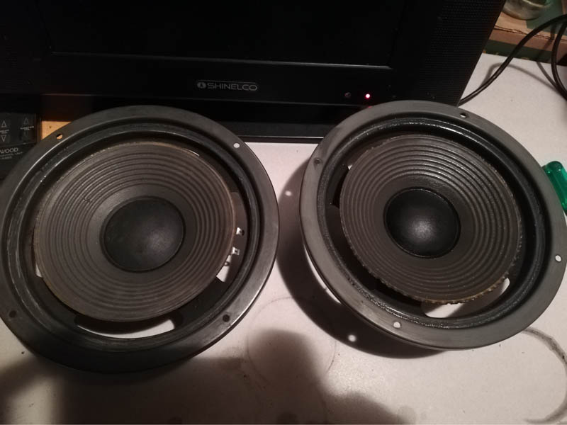

Messaggioda Foto UtenteAlexart » 13 mar 2020, 21:01
ciao a tutti
ho ordinato le due sospensioni di ricambio e sono arrivate oggi. Nel frattempo ho cercato di "ripulire" sia la struttura in metallo che il cono dai residui di colla, e ci sono riuscito "benino".....
in particolare quello di destra ha i bordi un po' ondulati... :?
ora è il momento di incollarlo ed ho guardato un po' di tutorial online, scoprendo che alcuni lo incollano come l'originale, col bordo esterno sopra la struttura in metallo e il bordo interno sotto al colo.... ma qualcuno invece ha incollato il bordo interno sopra il cono, mascherando così un bordo un po' irregolare!
Qualcuno ha provato ed ha suggerimenti da darmi?
Grazie in anticipo!

Messaggioda Foto UtenteDarwinNE » 13 mar 2020, 22:23
Secondo me le sospensioni andrebbero incollate così com'erano incollate quelle originali. Perlomeno, io ho fatto così nelle mie riparazioni. In certi casi, sarebbe meglio togliere il parapolvere e mettere degli spessori tra la bobina ed il magnete, perché il cono rimanga sempre perfettamente centrato. Per scollarlo, io una volta ero riuscito a sciogliere la colla con un po' di acetone, ma è un'operazione delicata. Su altoparlanti piccoli, se mi ricordo bene, sono riuscito una volta ad evitare di fare l'operazione, ma c'è un po' di rischio.

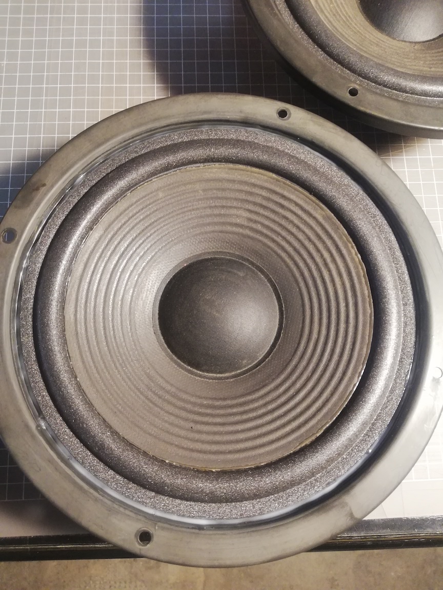

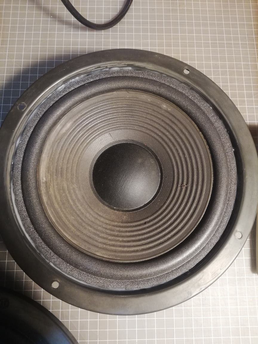

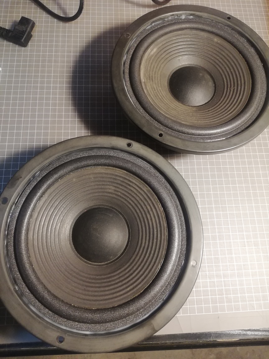

Messaggioda Foto UtenteAlexart » 11 apr 2020, 23:51
Con moooooolta molta molta calma ho finalmente effettuato la riparazione!
Devo dire che del risultato sono abbastanza contento:
Immagine
Immagine
Immagine
Ho solo un paio di dubbi di carattere "estetico":
- i woofer hanno l'aspetto un po' "sporco", anche se ho passato l'alcol dappertutto..... se gli dessi una verniciata col nero opaco spray??
- tra la sospensione e il metallo in origine c'era una specie di bordo di plastica morbido, a sezione quadrata, di un materiale tipo il foam ma più "compatto". Se sapessi come si chiama proverei a cercarlo online....
Ciaoooooo

Messaggioda Foto UtenteSediciAmpere » 12 apr 2020, 8:37
Intendi la guarnizione sotto il cestello (tra il metallo e il legno)? Si chiama neoprene
puoi rimetterci quella vecchia, altrimenti va bene anche la guarnizione per finestre dello spessore minore che trovi
Mi sembra un ottimo lavoro
