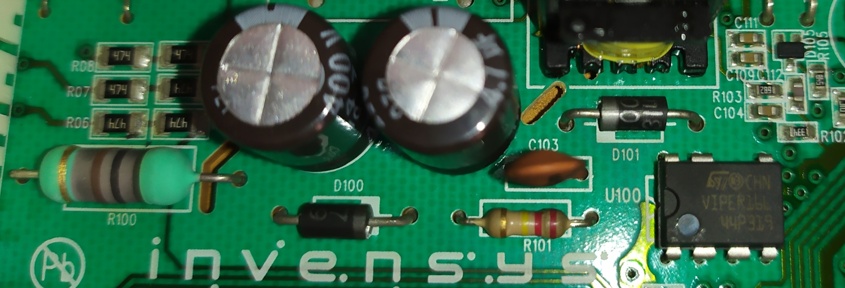

Buonasera a tutti.

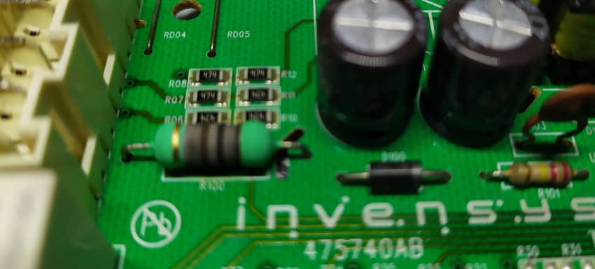

Ho smontato la scheda interna della mia lavatrice perché risultava non funzionante dopo un sbalzo di tensione successo mentre era in funzione. Ho notato che una resistenza posta in ingresso alla alimentazione era bruciata. ho cercato in internet informazioni sulla scheda (anche per vedere un eventuale costo di sostituzione nel caso in cui non è solo la resistenza ad essere rotta) e ho trovato immagini da cui sono riuscito a risalire al valore della resistenza che è da 100 ohm. Ora tra i vari link visitati alcuni utenti parlavano di questa "tecnica" moldo diffusa di utilizzare una resistenza al posto del fusibile e che quindi esistono resistenze di diverso tipo classificate come "resistenze fusibili".
vedendo quella bruciata a me sembra una normale resistenza. Voevo chiedere a voi più esperti di dirmi effettivamente se è una resistenza normale oppure una resistenza fusibile. Inoltre volevo sapere da voi anche la potenza. Non so infatti se è una resistenza da 1W oppure 3W o altro. se può essere utile, il diametro della stesa è di circa 4.2 mm
Resistenza normale o resistenza fusibile

Quelle utilizzate come fusibile sono resistenze con caratteristiche flame-prrof (se surriscaldate non fanno una sfiammata, ma si interrompono e basta) spesso di tipo a filo avvolto.
Gli elettronici del forum ti daranno conferma, ma se è in serie all'alimentazione direi di si.
NOn è una resistenza fusibile, è una resistenza da 2 W , puoi montarci anche una resistenza da 3W e 100 ohm non sono critici, a volte la solita scheda monta valori diversi, MA probabilmente non hai solo la resistenza bruciata, hai anche l'integrato switching, dovrebbe essere un 7 pin se controlli vedrai che è in corto-circuito.

Grazie Alex per la risposta.
L'integrato di cui parli dovrebbe essere il VIPER16L44P319 sulla destra.
Quali pin dovrei controllare per vedere se è ok oppure è bruciato anche quello?
Non stare a fare misure su quell'IC, cambialo direttamente, è un circuito che ha solo quell'IC se la resistenza è bruciata, non ci sono altri componenti, piuttosto una volta tolto controlla il diodo e il condensatore elettrolitico se fossero in corto-c.

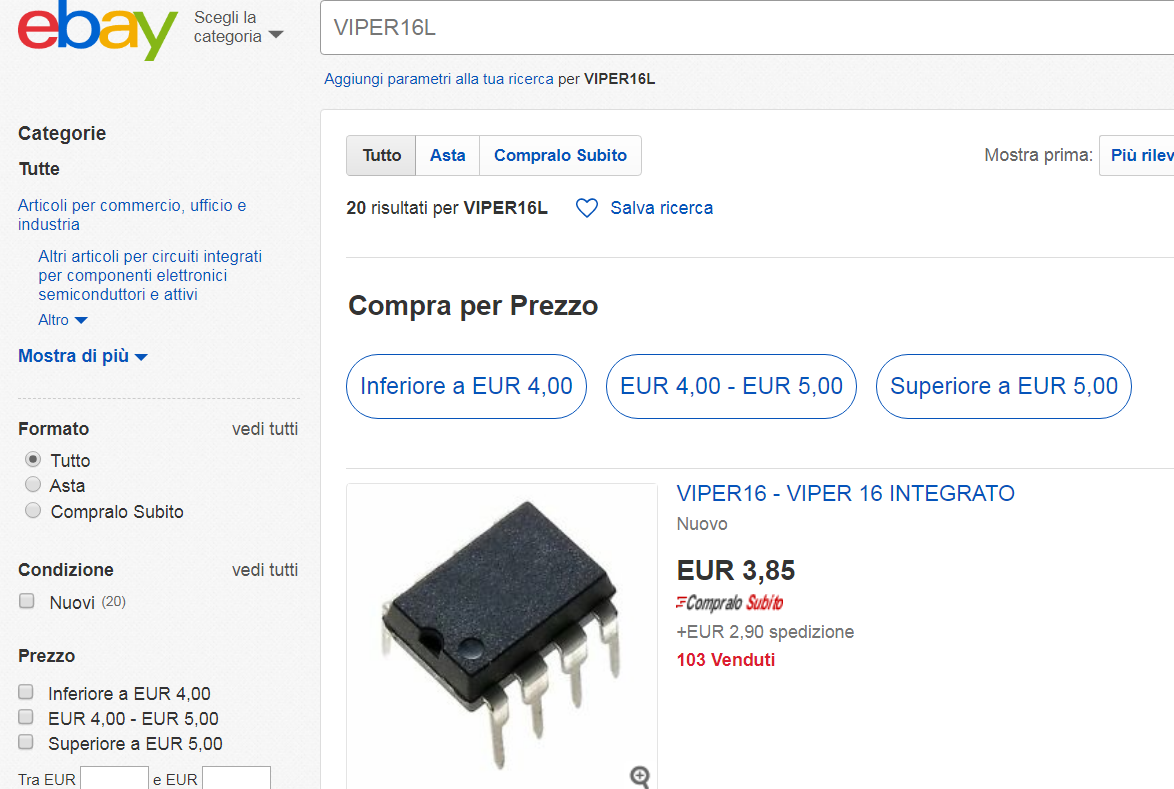

OK. Alla fine l'ho ordinato su ebay. Ultima domanda giusto per sicurezza. ora il VIPER è montato direttamente sulla scheda. Penso non sia un problema se ci metto uno zoccolo. Così se dovesse ricapitare faccio subito a sostituirlo...
NO !!! Non è un integrato da montare su zoccolo! perché i pin saldati direttamenta sulla PCB hanno la dissipazione termica necessaria, come vedi c'è molto rame su quei pin .
Per dissaldarlo, ti consiglio con un tronchesino sottile di tagliare i pin e di toglierli col sakdatore uno ad uno e poi ripulire il tutto con una calza di rame e mettere il nuovo IC.
Questa è la prassi meno invasita sulle PCB di questo genere e quei IC non sono recuperabili quando c'è stato un problema come il tuo.
