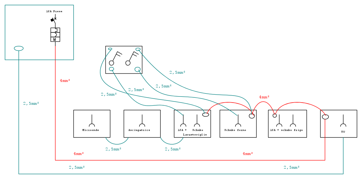

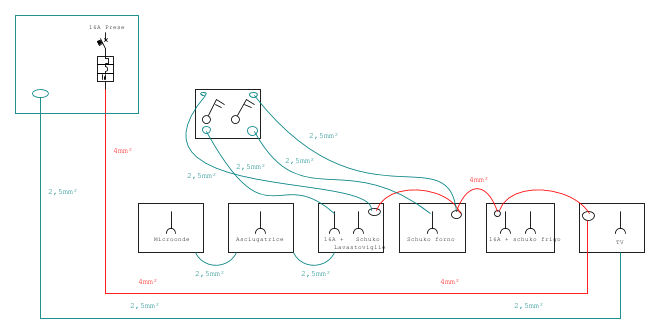

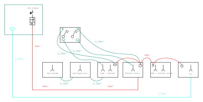

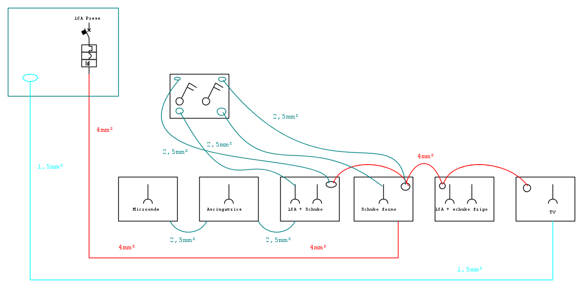

Ciao,
in realtà il disegno non è proprio corretto, ti chiedo di eseguire delle modifiche:
Il cavo azzurro dal quadro è stato lasciato il 2.5mmq verso il TV.
Il cavo da 4mmq dal contatore 16A prese deve andare diretto nella scatola 503 del TV al cappuccio rosso (sulla destra del disegno)
La terza 503 se puoi scrivere shuko lavastoviglie.
Per il resto è completo!
