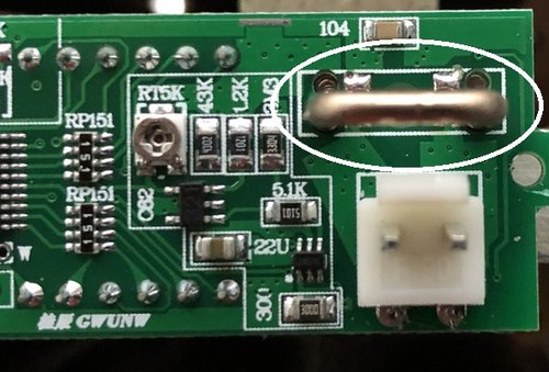

Fabiano71 ha scritto:ho misurato con il multimetro la tensione sulle due piazzole che hai cerchiato in giallo ed ho ottenuto 0,027V
Mentre lo strumento misurava 5 A ?
L'amperometro non è altro che un voltmetro in parallelo a un resistore shunt, che nel nostro caso è il componente cerchiato.
A questo punto siamo ad un bivio, se te la senti di fare un po' di chirurgia elettronica, ci sarebbe da rimuovere lo shunt, calcolare un nuovo partitore e installare il tutto come si deve.
L'alternativa: stacchi internamente il cavo del positivo che va alla boccola di uscita, lo colleghi al + dell'amperometro, dal - dell'amperometro fai partire uno spezzone di cavo che si collega alla boccola di uscita positiva ed hai finito.
Se, come sembrerebbe, a 5 A lo strumento fa cadere solo 30 mV, direi che quest'ultima soluzione sia la più praticabile.
Ci vuole un alimentatore separato anche per l'amperometro, tienilo presente

Si, mentre misurava quei 5A che vedi nella foto che ho postato.
Ho capito, molto chiaro.
Riguardo alla prima soluzione quale è la maggior difficoltà e quale è il maggior beneficio? Cosa ci prefiggiamo calcolando uno shunt con un nuovo valore e come dovremmo intervenire per l’installazione nell’alimentatore?
Riguardo la seconda soluzione è così chiara che l’ho capita anch’io :D ma mi sembra di intuire che sia una soluzione un po' di ripiego, quella meno elegante...è così? Oltre alla caduta di tensione (che è trascurabile) può avere altri effetti meno desiderabili?

Fabiano71 ha scritto:Riguardo alla prima soluzione quale è la maggior difficoltà e quale è il maggior beneficio? Cosa ci prefiggiamo calcolando uno shunt con un nuovo valore e come dovremmo intervenire per l’installazione nell’alimentatore?
Si tratta di rimuovere lo shunt cerchiato della foto in [41] e usare lo strumento come voltmetro per bassi valori.
Devi individuare R109 e collegare lo strumento così:
Vantaggi: niente in serie che possa far cadere tensione, il circuito dell'alimentatore rimane intatto.
E' sicuramente meno elegante ma se la caduta è così bassa tutto sommato può essere accettabile.
Non devi individuare punti del circuito e fare collegamenti sulla scheda.
