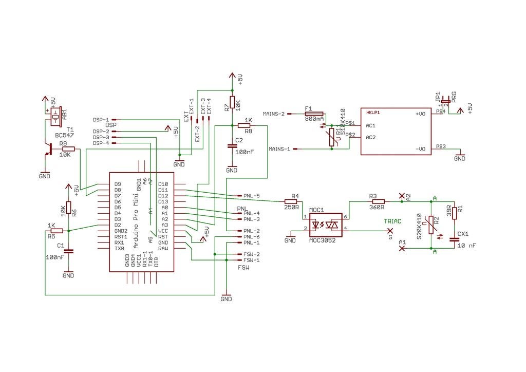

Buongiorno a tutti ,
mi son cimentato in un progetto apparentemente semplice ma che mi sta facendo ammattire.
Il progetto è questo :
https://www.instructables.com/id/Spot-W ... -Firmware/
Il tipo che l'ha realizzata ha fatto anche un PCB che ho fatto stampare reperibile qui ( con schema che allego )
https://www.instructables.com/id/Spot-W ... uit-Board/
Ho montato tutto, il tasto di accensione funziona e sul display vedo scorrere i tempi di sadatura. Il problema è che ...non succede nulla :shock: Ai capi del triac BTA40 non rilevo nessuna differenza di potenziale.
Mi sto scervellando a capire cosa possa avere sbagliato , il tipo non è piu' disponibile e mi rode il fegato di non riuscire a capire cosa possa aver sbagliato.
Se ho capito bene :
I varistori non hanno polarizzazione
Il condensatore CX1 non è polarizzato
Il condensatore ceramico non è polarizzato
Ho controllato l'orientamento del moc3051 ed è corretto
Il fusibile è integro
La scheda ha tre uscite per il bt040 G A1 e A2 , G va al gate , A1 va ad A1 del bta40 e da li al l'ingresso del 220 dell'alimentatore del saldatore , lo stesso fa A2
Ovviamente dato che la parte a 12v funziona perfettamente penso di avere un problema limitato all regioen di potenza del circuito
Avete tempo voglia di capire cosa abbia combinato?

[2] Re: Saldatrice a punti con regolazione elettronica HELP
Messaggioda Foto UtenteBrunoValente » 21 mar 2020, 15:55
Scusa ma nel tuo schema manca la parte più importante, quella del circuito di potenza, dovresti completarlo, anzi dovresti completarlo e ridisegnarlo daccapo con fidocad come da regolamento di EY.

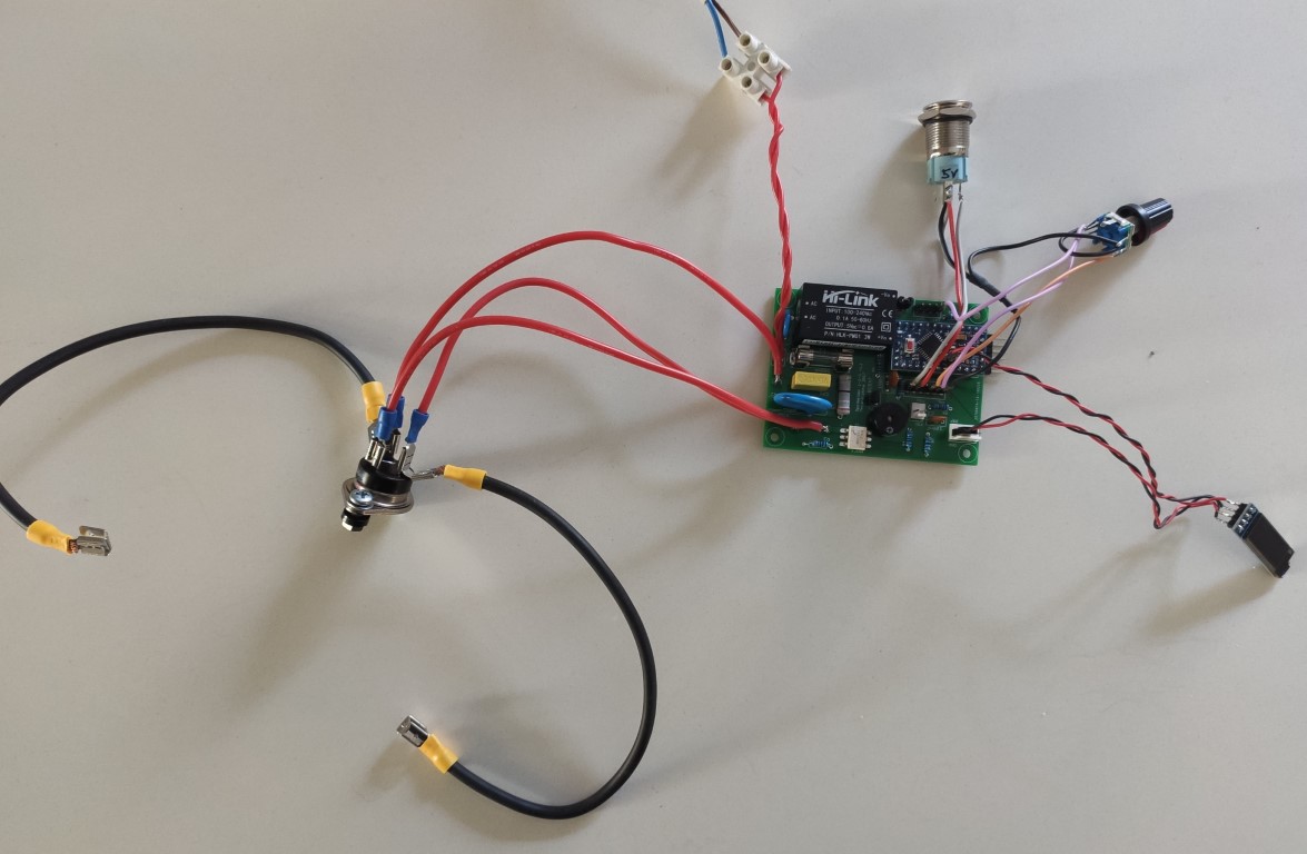

Messaggioda Foto Utenteclaustro » 21 mar 2020, 17:19
Riguardo allo schema sapevo di Fidocad , ma non credevo si dovesse ridisegnare schemi già esistenti in altre forme . Posso provarc , non sono esperto e ci mettero' un po' anche perché lo schema non l'ho fatto io.
Ho pochissime conoscenze in questo campo e mi limito a seguire i tutorial di solito senza troppi problemi ma in questo caso chi lo ha realizzato ha dato per scontato cose per me non così evidenti.
Il trasformatore l'ho ricavato da un micronde , ho tolto gli avvolgimenti originali e sostituiti con 3 avvolgimento di cavo di rame di grosso diametro. In questo modo funziona di già ma dovendo staccare corrente a mano le saldature sono sempre sprecise e non costanti .
Quello che non ho capito è come inserire il mio trasformatore in questo circuito . Dopo aver montato il tutto ottengo due ingressi nel circuito( main1 e main 2 in cui va il 220 V)e tre uscite dirette al TRIAC BT040. da qui escono due nuovi cavi da 2,5mm che pensavo andassero all'alimentazione del trasformatore ma mi rendo conto guardando lo schema che mi manca qualcosa perché se capisco bene il 220 li non arriva.
Mentre cerco di capire come fare questo benedetto circuito con fido cad in allegato una foto di dove sono arrivato fino ad adesso

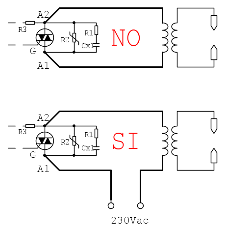

[4] Re: Saldatrice a punti con regolazione elettronica HELP
Messaggioda Foto UtenteBrunoValente » 21 mar 2020, 23:05
Se i due cavi neri della foto provengono dai piedini A1 e A2 del triac allora non devi collegarli al primario del trasformatore ma devi collegarli in serie tra il primario del trasformatore e la rete 230Vac.

[5] Re: Saldatrice a punti con regolazione elettronica HELP
Messaggioda Foto Utenteclaustro » 23 mar 2020, 10:28
Grazie mille era quello che immaginavo ma avevo paura di fiammare tutto. In pratica il triac fa la stessa funzione di n relè , se ho capito bene , tramite il gate chiude e fa passare corrente . Sono stato stupido.

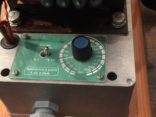

[8] Re: Saldatrice a punti con regolazione elettronica HELP
Messaggioda Foto UtenteBrunoValente » 23 mar 2020, 18:06
Ti faccio vedere quella che mi sono costruito qualche anno fa con un trasformatore da forno a microonde
39,6k 7 11 13
Messaggi: 7796
[9] Re: Saldatrice a punti con regolazione elettronica HELP
Messaggioda Foto Utenteclaustro » 23 mar 2020, 18:45
Cavolo bellissima , hai fatto una meccanica splendida. Ma la regolazione della scarica come l'hai realizzata?
