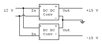

Ma questi non sono duali, non dovevano essere duali vista la presenza dell'operazionale?

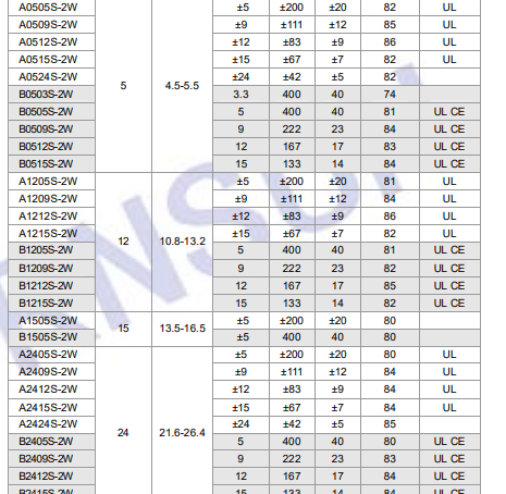

Da quello che ho visto non c'è un converter da 14V a 15V, potrei abbassare con un resistore o con un LM7812 la tensione da 14 a 12V e poi mettere i due converter B1215S come illustrato dal tuo schema?

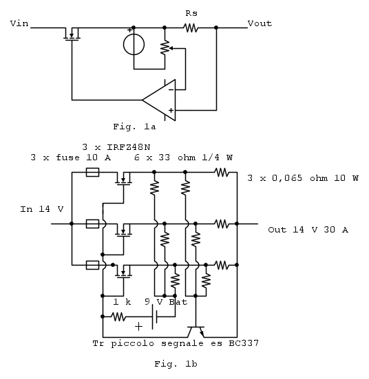

Guardiamo lo schema di principio Fig. 1a della parte di regolazione.
Senza entrare nei dettagli del funzionamento c'e' una cosa che salta subito all'occhio:
Abbiamo un loop di regolazione negativa controllata da un OP-Amp.
Questo aspetto ci da due "garanzie":
- una buona "precisione" della regolazione
- una "sicura lentezza" della regolazione
Quest'ultimo aspetto e' quello che ci interessa in questo momento.
In condizioni "normali" l'uscita dell'OP-Amp e' al livello piu' alto (il mosfet e' in piena conduzione). Se l'uscita del mosfet viene bruscamente messa in corto in quanto tempo l'OP-Amp reagisce?
E' questa "lentezza" che fa funzionare bene il circuito se il carico in uscita varia lentamente ma puo' provocare la distruzione del mosfet se il corto e' "franco e rapido".

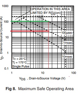

Nella Fig.8 presa dal datasheet a pag 4
https://www.infineon.com/dgdl/irfz48npb ... 3ea972222c
si vede che il mosfet sopporta un impulso singolo da 100A @ 14V per 100 us (linea verde) e poco piu' di 20 A @ 14 V per 1 ms (linea rossa).
In sede di test del circuito vedremo le tecniche per "stressarlo" a dovere
Poiche' non sappiamo qual e' la capacita' max di erogazione della sorgente da 14 V che alimenta il circuito e non riusciamo a prevedere il tempo di reazione dell'OP-Amp (una stima prudenziale potrebbe essere tra 100 us - 1 ms) occorre prevedere una limitazione veloce anche grossolana di "ultima istanza" che intervenga per permettere alla regolazione precisa di "svegliarsi".
Questa limitazione richiama il circuito del post [8} ed e' rappresentato in Fig. 1b
Inizierei montando il circuito con un solo mosfet.
la resistenza 0.065 ohm 10 W puo' essere realizzata con il parallelo di varie resistenze.
- il mosfet deve essere montato su un disspipatore provvisorio e raffreddato magari con l'ausilio di una ventola
- il fusibile e' obbligatorio!
- inizierei mettendo un carico che assorba poco piu di 10 A e verificherei che il circuito limiti a circa 10 A senza "insistere troppo" in quanto la dissipazione del mosfet potrebbe non essere adeguata
- indosserei DPI (guanti e sorattutto occhiali) e proverei a mettere ripetutamente in corto franco l'uscita, usando cavi di sezione sovrabbondante e facendo contatto tra i cavi in modo deciso ma intermittente in modo da produrre "sfrigolio" e "stessare" il circuito.
Se il circuito sopravvive alla "tortura" procederei a completare il circuito con gli altri due mosfet e ripeterei la prova.
Nel prox post studieremo la parte di controllo

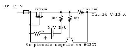

Ho trovato delle resistenze corazzate 0.05 ohm 25W vanno bene ugualmente al posto delle 0.065 ohm o ne ordino da 0.01 ohm da mettere in serie?
Quindi modificando il circuito in Fig 1b dovrei realizzare questo prototipo? Scusa la domanda ma non capisco la funzione della batteria supplementare da 9V. Spero che il circuito sia corretto
MarcoD ha scritto:No.Spero che il circuito sia corretto
Togliere la connessione fra drain e gate del MOS !!
Il circuito del post 26 è corretto.
Oddio è vero, non mi sono accorto dell'errore. Lo modifico subito
