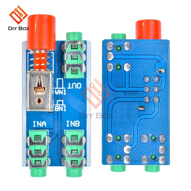

Ho guardato i tuoi link e ho fatto una ricerca sul web.
Ho trovato una schedina che può fare al caso mio... basterebbe togliere lo switch e metterci il relè.
Secondo te può andare ?

Messaggioda Foto Utenteabusivo » 23 mar 2020, 22:49
machopicho ha scritto:...Secondo te può andare ?
Ma in questo caso devi "premere" un pippolo!

[14] Re: Deviatore elettronico
Messaggioda Foto Utentemachopicho » 24 mar 2020, 0:00
Si ma io ci metto il relè al posto del pulsante!

[15] Re: Deviatore elettronico
Messaggioda Foto Utenteabusivo » 24 mar 2020, 0:09
machopicho ha scritto:Si ma io ci metto il relè al posto del pulsante!
:D
E ... come lo piloti?

[16] Re: Deviatore elettronico
Messaggioda Foto Utentemachopicho » 24 mar 2020, 1:18
Come abbiamo detto.
Un terminale della bobina a +12 V e l 'altro sul 3° polo della presa per il Jack.
Chiaramente non potrò utilizzare i fori lasciati liberi dallo switch e dovrò fare una basettina supplementare dove collocare il relè e le e posizionare i suoi contatti nei fori dello switch in modo che non cambi nulla nel funzionamento.

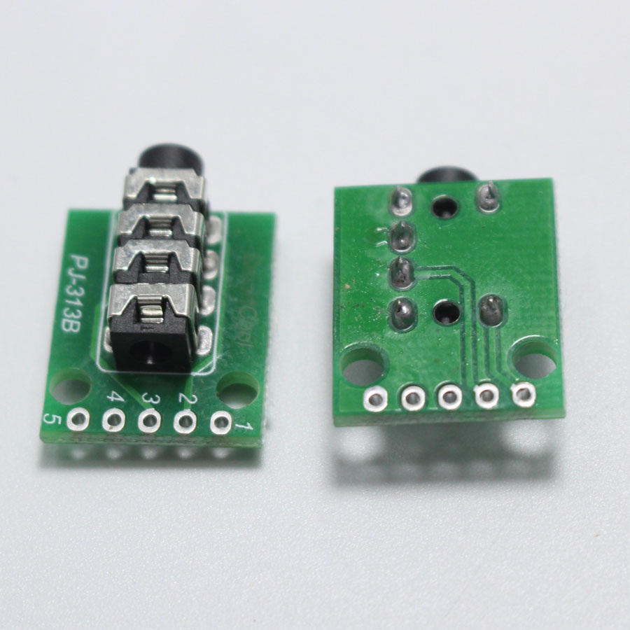

:-k Ops....
Ma quindi quelle sono prese a 3 poli?
La presa a 4 poli sarebbe questa?
16 7
Messaggi: 114
Iscritto il: 11 feb 2013, 19:29
[19] Re: Deviatore elettronico
Messaggioda Foto Utenteabusivo » 24 mar 2020, 17:34
Esatto!
Foto Utenteabusivo
13,3k 4 7 10
Messaggi: 7008
Località: L'Aquila
[20] Re: Deviatore elettronico
Messaggioda Foto Utentemachopicho » 24 mar 2020, 17:54
Ok, ti ringrazio tantissimo.
Quindi... per le altre 2 prese, essendo il cavo aux a tre fili il terzo e quarto polo saranno a massa così da avere la presa a tre poli?
