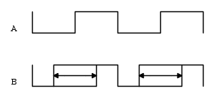

Ciao a tutti,
proprio in questi giorni ho avuto la necessità di realizzare un comparatore di fase per un circuito PLL e mi pare di aver trovato una soluzione estremamente semplice e davvero simpatica, da qui l'idea di proporla sotto forma di quiz per farla conoscere.
Si tratta di confrontare la forma d'onda quadra A, avente duty cycle 50% e proveniente da un oscillatore di riferimento, con la forma d'onda B che, pur essendo sincrona con la forma d'onda A, ha un duty cycle variabile.
L'uscita del comparatore di fase verrà poi utilizzata per comandare una pompa di carica.

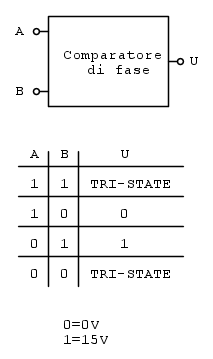

Occorre quindi realizzare un comparatore di fase avente le caratteristiche descritte nella tabella della verità in figura.

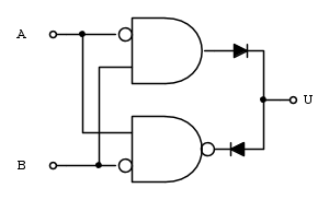

Fin qui nulla di strano, possiamo facilmente immaginare varie combinazioni di componenti da mettere nello scatolotto della figura per realizzare la funzione richiesta, ad esempio una soluzione scontata potrebbe essere la seguente
Ma voi cosa ci mettereste nello scatolotto se vi venisse richiesto di realizzare questo comparatore di fase senza far uso di circuiti integrati, né di relé ma utilizzando solamente due componenti discreti e null'altro?

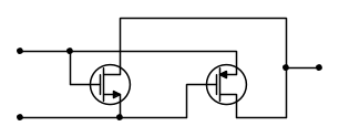

Messaggioda Foto UtenteEcoTan » 24 mar 2020, 15:15
Qualcosa così potrebbe funzionare?
Foto UtenteEcoTan
7.720 4 12 13
Messaggi: 5422
[4] Re: Semplificazione circuito
Messaggioda Foto UtenteBrunoValente » 24 mar 2020, 15:25
Direi di no, mi pare che, quando gli ingressi sono diversi, in un verso vengono cortocircuitati e nell'altro l'uscita va in tri-state o sbaglio?

Messaggioda Foto UtenteEcoTan » 24 mar 2020, 15:51
Sì questo l'avevo pure pensato. La verità è che non conosco bene i MOS, ci ho provato.

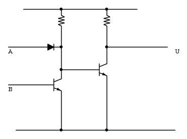

[10] Re: Semplificazione circuito
Messaggioda Foto UtenteMartinPescatore » 24 mar 2020, 17:18
25 4
Messaggi: 37
Iscritto il: 24 gen 2018, 19:13
Torna a Ah, ci sono!
