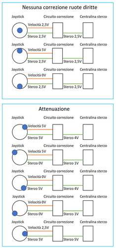

[12] Re: Carrozzina elettrica
Messaggioda Foto Utentedenis123 » 25 mar 2020, 12:51
Ad ogni posizione del pomello corrisponde un angolo di sterzata che deve ridursi all’aumentare della velocità sia avanti che indietro.
Dal joystick devo usare il segnale della velocita che da 2,5V a riposo, aumentando a 5V(max avanti) o calando a 0V(max indietro), deve progressivamente attenuare il segnale dello sterzo, tramite regolazione di taratura. A velocità 2,5V (carrozzina ferma) lo sterzo deve mantenere in uscita lo stesso segnale di ingresso.

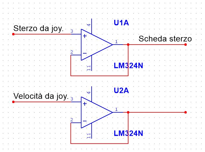

Messaggioda Foto Utentedenis123 » 25 mar 2020, 15:40
lo sterzo delle ruote è comandato da un motoriduttore con cremagliara. il motoriduttore ha la sua scheda di controllo con un singolo ingresso, a 2,5V ruote diritte, 0V sterzo sinistra, 5V sterzo destra, con angolo di sterzata proporzionale alla tensione.
Foto Utentedenis123
5 2
Messaggi: 9
Iscritto il: 24 mar 2020, 16:29
[17] Re: Carrozzina elettrica
Messaggioda Foto Utentedenis123 » 25 mar 2020, 16:22
Spero si capisca meglio con questo disegno:
Foto Utentedenis123
5 2
Messaggi: 9

[19] Re: Carrozzina elettrica
Messaggioda Foto UtenteIsidoroKZ » 25 mar 2020, 18:15
La soluzione piu` semplice fa probabilmente uso di un microcontrollore.
Se vuoi farlo in analogico e` possibile, ma viene piu` complicato. Avevo pensato anch'io inizialmente a un moltiplicatore, ma in realta` serve qualcosa di diverso perche' quando il segnale di velocita` aumenta il segnale di sterzo deve diminuire la sua variazione.
Credo si possa fare con qualche operazionale (a spanne direi almeno quattro), lasciando fare l'operazione di prodotto al potenziometro di direzione.
Che tensioni di alimentazione ci sono a disposizione? Qual e` il valore resistivo del joystick di direzione?
[20] Re: Carrozzina elettrica
Messaggioda Foto Utentedenis123 » 25 mar 2020, 23:29
Le tensione di alimentazioni sono 24 V, poi ho stabilizzate +12V, +9V, +5V.
I segnali provenienti dal joystik sono collegati all'operzionale come Buffer a guadagno unitario.
Foto Utentedenis123
5 2
Messaggi: 9
