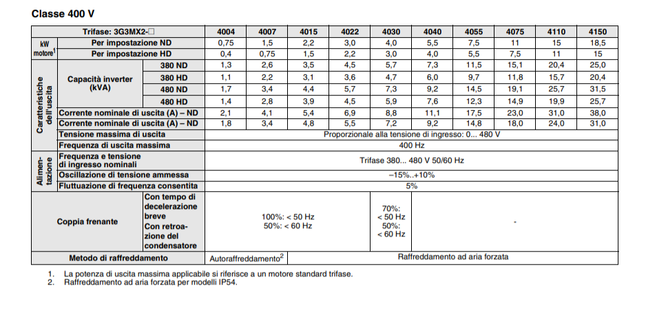

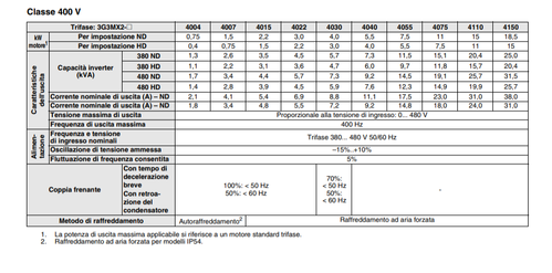

matte500,
puoi tranquiillamente mettere un trasformatore oppure un autotrasformatore per alzare la tensione e alimentare un inverter con ingresso trifase 400 V, a patto che l'inverter non abbia il controllo di presenza delle tre fasi, o che questo non possa essere disattivato.
Mario
Mario
Mario Maggi
mario_maggi
20,0k 3 11 12 - G.Master EY
- Messaggi: 4179
- Località: Milano
(x setteali) certamente utilizzo un inverter però prima devo inalzare la tensione di ingresso da 230 volt a 380
(x mario_maggi) grazie per le indicazioni, in realtà ho aperto una discussione poco tempo fa relativa all'alimentazione di un trapano a colonna (la troverai poco sotto questa) il quale motore è di tipo dahlander e quindi ho tutta una serie di difficoltà a partire dal fatto che per forza devo avere 380 volt e in più, con il commutatore di bordo non posso cambiare il campo di velocità con l'inverter alimentato per problemi di intervento della protezione. Per quanto riguarda la mancaza di fase teoricamente credo che ci sia la funzione di inibizione sull'inverter.
Accetto grandi consigli ovviamente anche sulla discussione del trapano a colonna. Grazie a tutti.
