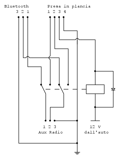

Messaggioda Foto Utenteabusivo » 24 mar 2020, 21:32
machopicho ha scritto:...Mi supervisioni i collegamenti per favore?...
Giusto!
Ce l'abbiamo fatta ...
Aggiungi, però, un diodo in parallelo alla bobina del relé.
Naturalmente rispettando la polarità della batteria 12 V.
machopicho ha scritto:...Posso sapere perché?...
Lo devi sapere!
I segnali di bassa frequenza, come nel tuo caso specifico, vanno trasferiti con cavi schermati per evitare che eventuali disturbi possano rientrare sull'amplificatore audio.
Magari in auto non ci sono molte fonti di disturbo ma potresti sentire l'accensione delle 4 frecce, gli stop, ....

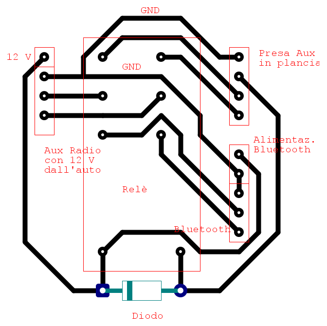

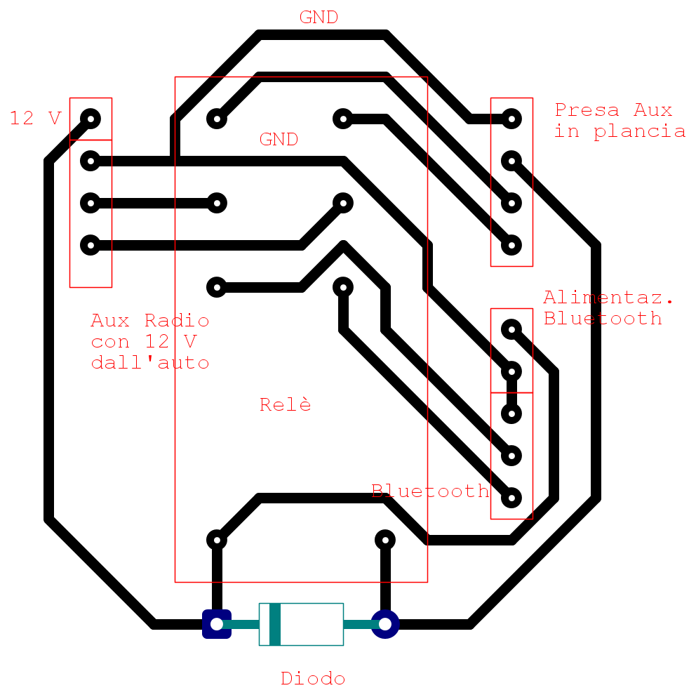

[34] Re: Deviatore elettronico
Messaggioda Foto Utentemachopicho » 26 mar 2020, 12:12
Ciao,
approfitto ancora una volta della tua disponibilità per chiederti una cosa...
Ho realizzato il disegno della PCB:
Mi chiedevo se fosse meglio mantenere separata l'alimentazione del modulo bluetooth oppure va bene così come l'ho pensata...
Grazie! :-)

[35] Re: Deviatore elettronico
Messaggioda Foto Utenteabusivo » 26 mar 2020, 13:14
machopicho ha scritto:...approfitto ancora una volta della tua disponibilità...
Fatto 30, facciamo 31...
C'è qualcosa che non capisco.
perché sulla presa prioritaria ci sono 5 poli?
Non capisco cosa c'entra l'alimentazione del BT!
Mi fai vedere quali tipi di presa a 4 poli hai ordinato?
Il positivo del relè deve essere collegato al positivo della batteria auto e a null'altro.
Le prese per uscita e quella dell'altro ingresso devono essere collegati solo tre poli.
Temo che devi ridisegnare lo schema ...
Foto Utenteabusivo
13,3k 4 7 10
Messaggi: 7008
Località: L'Aquila
[36] Re: Deviatore elettronico
Messaggioda Foto Utentemachopicho » 26 mar 2020, 13:42
Allora.... ho pensato che a parte la presa aux in plancia, è inutile che prenda altre pree aux visto che la schedina rimarrebbe all interno del cruscotto; quindi utilizzerei dei connettori da PCB per i fili aux e di alimentazione.
Il modulo bluetooth ha 2 fili per l alimentazione e i 3 della aux e nel PCB sono i 5 poli in basso a dx.
Pensavo quindi di prendere i + 12 V dalla radio per alimentare il relè e il modulo Bluetooth.
In alto a sx c'è l'uscita con il + 12V che arriverebbe dalla radioe i 3 poli.
Il alto a dx invece i connettori della presa in plancia a 4 poli.
E' fattibile così?
16 7
Messaggi: 114
Iscritto il: 11 feb 2013, 19:29
[37] Re: Deviatore elettronico
Messaggioda Foto Utenteabusivo » 26 mar 2020, 13:52
Quello che dici è tutto giusto.
Ma quello che hai disegnato è il PCB che devi realizzare?
Foto Utenteabusivo
13,3k 4 7 10
Messaggi: 7008
Località: L'Aquila
[38] Re: Deviatore elettronico
Messaggioda Foto Utentemachopicho » 26 mar 2020, 14:03
abusivo ha scritto:Quello che dici è tutto giusto.
Va modificato?
Come?
16 7
Messaggi: 114
[39] Re: Deviatore elettronico
Messaggioda Foto Utenteabusivo » 26 mar 2020, 14:08
Perdonami ma continuo a non capire.
Cosa va saldato nelle piazzole contenute nei rettangoli?
Non capisco perché prelevi corrente dalla presa jack dell'autoradio e perché ci sono 5 poli nella presa prioritaria!
Foto Utenteabusivo
13,3k 4 7 10
Messaggi: 7008
Località: L'Aquila
[40] Re: Deviatore elettronico
Messaggioda Foto Utentemachopicho » 26 mar 2020, 14:25
Il 12 V in alto a sx è l'alimentazione che arriva dalla radio. I tre poli sotto sono la aux della radio. Totale 4 poli.
Sotto a dx i 5 poli sono partendo dall'alto:
1. 12 V dell'alimentazione del modulo BT
2. GND del modulo BT
3. Gnd aux
4. Ring aux
5. Tip aux
E' più Chiaro così?
16 7
Messaggi: 114
Visitano il forum: Nessuno e 444 ospiti
