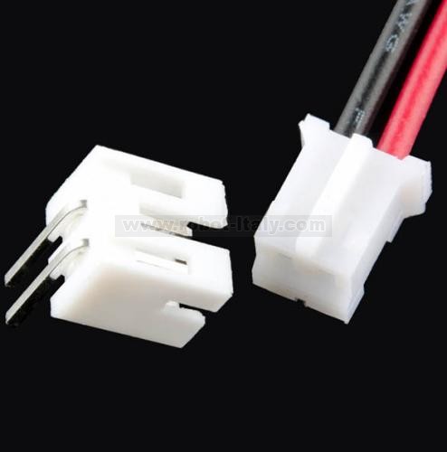

[42] Re: Deviatore elettronico
Messaggioda Foto Utentemachopicho » 26 mar 2020, 15:24
Connettori del tipo in allegato.
16 7
Messaggi: 114
Iscritto il: 11 feb 2013, 19:29
[43] Re: Deviatore elettronico
Messaggioda Foto Utenteabusivo » 26 mar 2020, 15:29
machopicho ha scritto:Connettori del tipo in allegato.
Ma come faccio ad immaginare tutto questo!?!?
Se non mi dai una visione completa delle tue idee non so risponderti!
Foto Utenteabusivo
13,3k 4 7 10
Messaggi: 7008
Località: L'Aquila

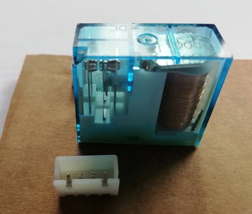

[44] Re: Deviatore elettronico
Messaggioda Foto Utentemachopicho » 26 mar 2020, 17:13
Fisicamente intendi una cosa così? (manca il diodo che non ho ora)
16 7
Messaggi: 114
[45] Re: Deviatore elettronico
Messaggioda Foto Utenteabusivo » 26 mar 2020, 17:48
machopicho ha scritto:Fisicamente...
Almeno raccontato!
Mi hai fatto vedere dei riferimenti di cui ignoravo il cablaggio fra di loro.
Il relé è esagerato ma se non hai altro ...

[46] Re: Deviatore elettronico
Messaggioda Foto Utentemachopicho » 26 mar 2020, 18:27
Ok.
Allora... Tutti connettori aux sono, partendo dal basso:
1 tip
2 ring
3 gnd
L'aux del BT è collegato direttamente, tramite i cont. chiusi de relè, aux della radio.
Quando inserisco il jack nella presa in plancia, si attiva il relè che disconnette l aux BT e attiva l aux in plancia. Questa rimane attiva fino a che viene disconnesso i jack.
Il relè e il modulo BT sono alimentati dal 12 V della radio.
Così è meglio?
Il relè è sovradimensionato ma ce l ho già in casa.
16 7
Messaggi: 114
[47] Re: Deviatore elettronico
Messaggioda Foto Utenteabusivo » 26 mar 2020, 19:00
Tutto giusto!
Ma non è che mi devi raccontare cosa succede o cosa vuoi che succeda, ma che cosa usi.
Quando si disegna un PCB normalmente già si ha a disposizione ciò che deve esserci saldato sopra.
Non sapevo cosa volevi utilizzare, cosa avevi a disposizione, come volevi fare il cablaggio ...
Come facevo a sapere che usavi dei connettori e di quel tipo?
Era del tutto inutile farmi edere il PCB, non ho la sfera di vetro!
