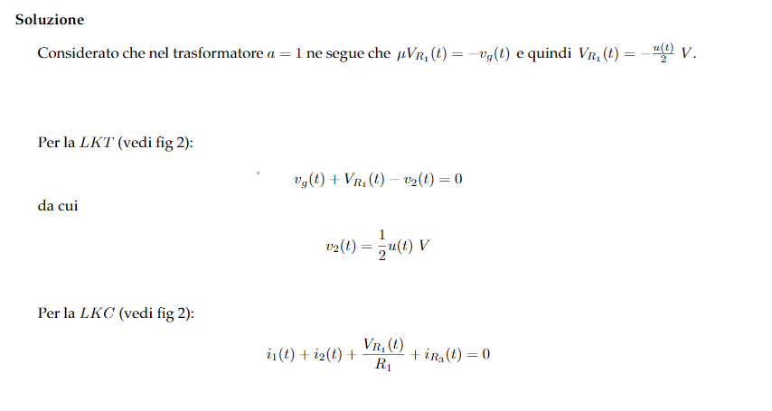

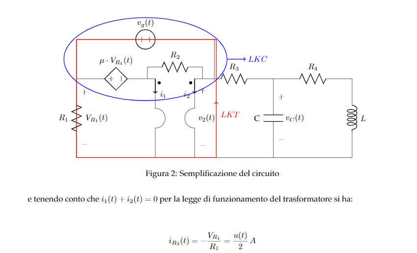

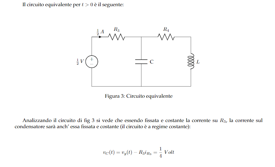

[40] Re: aiuto con la teoria dei grafi
Messaggioda Foto Utentespacemoses00 » 26 mar 2020, 20:05
qui la risoluzione
