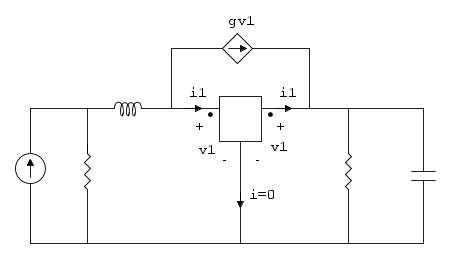

Buongiorno, qualcuno mi potrebbe gentilmente spiegare in modo semplice la risoluzione di questo circuito? ci sto sotto da troppo tempo e non ne vengo a capo, ringrazio in anticipo

Dato che il trasformatore ideale è a rapporto spire unitario, e che i " pallini" che identificano il senso dell'avvolgimento sono dalla stessa parte, v1(t) = v2(t).
Di questo enunciato sono meno sicuro:
Il punto v1 può venire cortocircuitato con v2, ma allora il generatore gm x v1(t) viene cortocircuitato ed è ininfluente.
Se ho voglia continuerò a meditarci sopra.... O_/

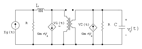

Messaggioda Foto UtentePietroBaima » 27 mar 2020, 22:19
Dividi il generatore di corrente in due, uno in parallelo al primario e uno al secondario.
A questo punto puoi eliminare il trasformatore, poi eliminare il generatore pilotato.
A questo punto hai una rete semplicissima.

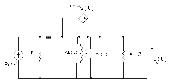

Messaggioda Foto Utentespacemoses00 » 27 mar 2020, 22:55
ecco qua, spero di essere stato preciso e veloce, mi potrebbe spiegare nel dettaglio il metodo di soluzione che vuole intreprendere?

Messaggioda Foto UtentePietroBaima » 27 mar 2020, 23:36
Sei stato preciso e veloce.
Diamoci del tu, come da usi e costumi del forum.
Il circuito diventa questo, dopo aver duplicato il generatore di corrente:
Questo non cambia il circuito perché non cambia le equazioni ai nodi.
Sia ai due nodi ai quali era connesso in precedenza il generatore di corrente, sia a quello in basso, perché a quel nodo viene sommata e sottratta la stessa corrente.
Appena riesci a visualizzare questo non ti dovrebbe essere difficile portare quanto è presente al secondario sul primario.
Che ne pensi?

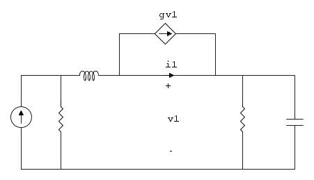

Messaggioda Foto UtenteRenzoDF » 27 mar 2020, 23:37
Alternativamente, come suggerito da Foto UtenteMarcoD, puoi semplificare come abbiamo fatto nel tuo precedente thread, ovvero "vedere" il trasformatore ideale con rapporto di trasformazione unitario, come un particolare tripolo degenere, equivalente ad un bipolo cortocircuito (un GIT di tensione nulla) che ha per terminali i morsetti superiori delle due porte del trasformatore

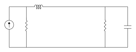

e di conseguenza ottenere il seguente circuito equivalente
che, al fine di rispondere alle richieste del problema, si può semplificare nel seguente
