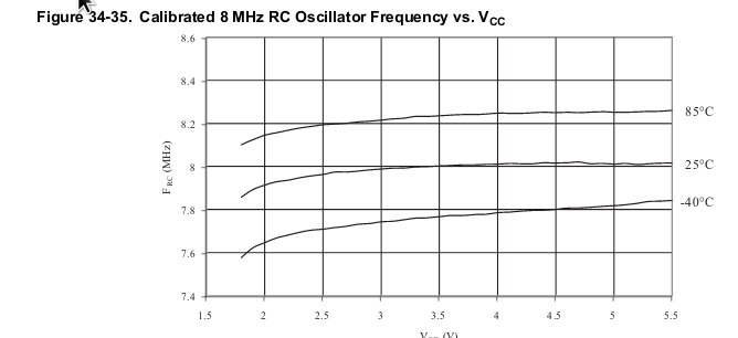

Posso sempre aver bisogno degli occhiali, e non ho mai giocato troppo coi limit ibassi di tensione ma in voi aspetterei coi tag -1 tempestivi. Nel datasheet vedo anche questo.
Dopo, quando avro un po di tempo, perche mi piace imparare ogni giorno, partiro da 5V 8Mhz RC interno per scendere a 3.3. Vediamo cosa ne esce, se il "mips" (che scusate, per micro 8 bit mi fa un po ridere) varia di molto. Oscillospio sara' il giudice, non ho problemi a perdere la sfida. Importante e' imparare.

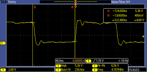

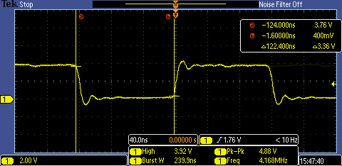

le conclusioni veloci sono che, come vi avevo detto, da 5.0V di alimentazione a 3.7 non cambia nulla. Ho provato con l'oscillatore interno 8Mhz, e penso che con quello esterno sia anche meglio.

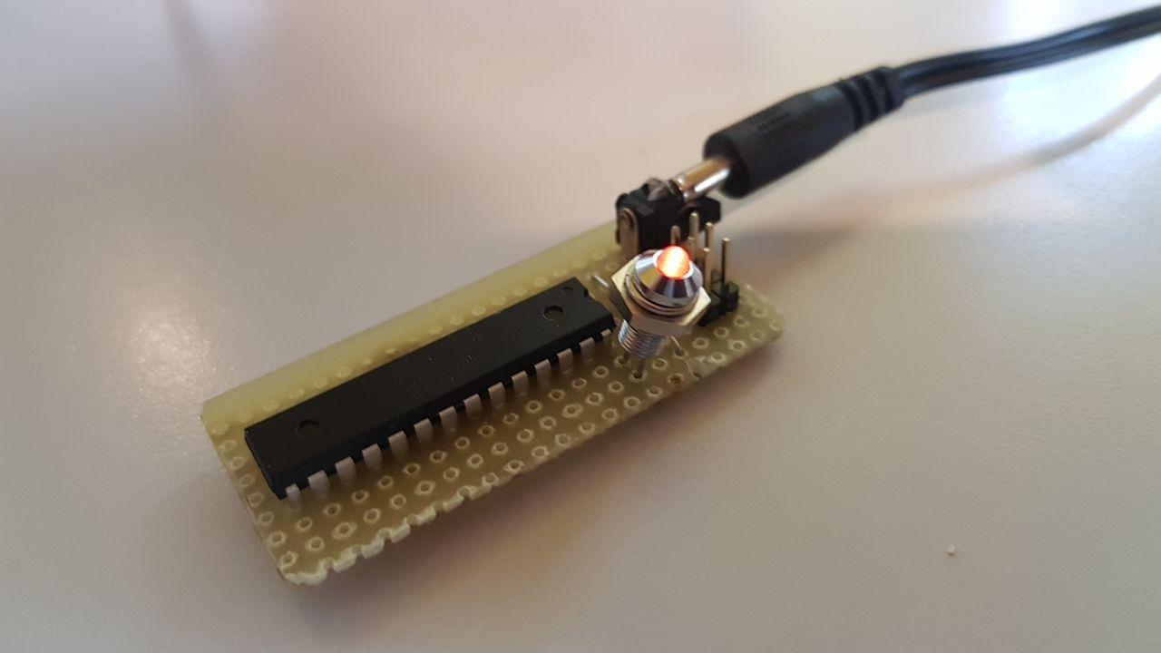

Atmega168, fatto costruire a mia figlia la schedina (qui in casa mia per giochietti vari non si vedranno di certo arduini, solo mcu core AVR, per essre precisi, montate a piacimento).

24 /*
25  * CKDIV8 programmed (default, 0) means 8Mhz / 8, so 1Mhz)
26  * To have 8Mhz we need CKDIV8 unprogrmamed (1)
27  */
28 #ifdef F_CPU
29 #undef F_CPU
30 #endif
31 #define F_CPU 8000000
32
33 #include <avr/io.h>
34 #include <util/delay.h>
35
36 /*
37  * 8Mhz Internal calibrated RC)
38  * 1 clock cycle = 125ns
39  * 5V
40  * Instruction time: 122ns
41  * 3.7V
42  * Instruction time: 122,4ns
43  */
44
45 int main(void)
46 {
47         DDRC = 0xff;
48
49         for (;;) {
50                 PORTC = 0;
51                 PORTC = 0x20;
52                 PORTC = 0;
53                 PORTC = 0x20;
54                 PORTC = 0;
55                 PORTC = 0x20;
56                 PORTC = 0;
57                 PORTC = 0x20;
58                 PORTC = 0;
59                 PORTC = 0x20;
60                 PORTC = 0;
61                 PORTC = 0x20;
62                 PORTC = 0;
63                 PORTC = 0x20;
64                 PORTC = 0;
65                 PORTC = 0x20;
66         }
67
68 }
69
Le due immagini sopra sono la prima a 5V e la seconda a 3.7. Non si vedono "skew" nei periodi.
Non ho reputazuone a 100, non ho abbastanza medaglie e non ne ho bisogno, ma non posso restituire il -1
In generale alimentando a valori minori della tensione nominale bisogna rinunziare alle velocità di clock più alte quindi si avranno meno MIPS (istruzioni al secondo).
-1, falso per il caso specifico chiesto nel thread, si valuta da caso a caso, ma spesso, scendendo con la tensione, specie restando nel range dell'operative voltage come nel caso di questo thread, non cambia il rendimento in termini di istruzioni al seocpndo.
Ora verifichero' l'affidabilita' tenendolo sotto occhio per una po di tempo.
