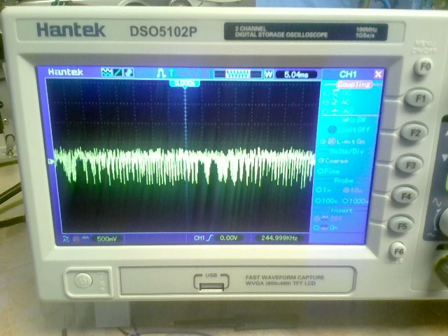

Rieccomi!
Mi son fatto prestare un oscilloscopio Hantek DSO5102P, digitale, leggero ma sopratutto disponibile in questo periodo di restrizioni!
Come detto per me sono le prime esperienze con questo strumento e pertanto ancora non sono entrato nelle logiche del suo utilizzo, da qui la necessità di un'anima pia che mi segua a braccetto :oops: :oops:
Per quanto riguarda le tarature iniziali più o meno ci siamo, ma non capisco: Che impostazione deve l'oscilloscopio per farmi vedere questa sinusoide?
Io mi collego con la sonda su TP301 come indicato nel Service ma ottengo questo:

Messaggioda Foto Utentestefanob70 » 29 mar 2020, 23:33
Non ne sono sicuro, ma mi sembra di aver letto nel manual service di utilizzare un CD test, che probabilmente risponde ai requisiti delle forme d'onda allegate.
Se così fosse,si spiega in maniera inequivocabile il risultato completamente diverso tra le tue misure rispetto a quelle indicate nel manual service.
Tanto per fare un banale esempio, se una traccia Audio contiene un pattern di 1000Hz,in uscita al Test Point ti ritrovi un segnale simile, magari da ottimizzare in base alla tabella del costruttore.
Inoltre per alcune misure è necessario connettere un segnale sinusoidale di 1.2KHz (Ampiezza 1V p.p.) ed utilizzare l'asse x ed y separati per ottenere le curve di Lissajous. (Rif. Pag. 44)

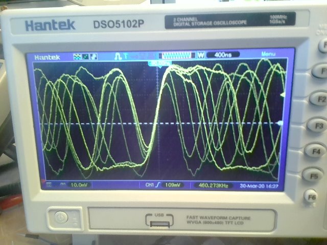

Messaggioda Foto UtenteLuridbeatle » 30 mar 2020, 18:32
Ho colto l'occasione del cd funzionante aperto (dopo aver rimontato il suo pickup) per leggere il segnale RF...
Dopo un po di smanettamenti ottengo questo
Perché non riesco a vederla pulita e stabile? Cosa devo settare? Il trigger l'ho "svitato" da quanto girato ma niente!
Ho utilizzato sia dischi audio che uno test(masterizzato) con diverse frequenze, ottengo sempre questo.
Come faccio a riconoscere "il diamantino", l'incrocio tra le sinusoidi?!
Che sia un problema dell'oscilloscopio digitale?
Provo a farlo a "colpo d'occhio" ma temo in un attacco epilettico :lol:
(ma sono riuscito a risolvere un problemino sulla lettura dell'ultima traccia!)

Messaggioda Foto Utentestefanob70 » 30 mar 2020, 19:04
Muovi la rotella del trigger,fino alla stabilita' del segnale.
Altrimenti utilizza autoset.
Che segnale c'e' sulla traccia?

[19] Re: Aiuto su come tarare Lettore CD
Messaggioda Foto UtenteLuridbeatle » 30 mar 2020, 20:01
E'quel che faccio ma non c'è mai stabilità

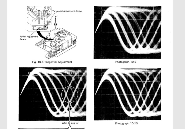

[20] Re: Aiuto su come tarare Lettore CD
Messaggioda Foto UtenteJAndrea » 30 mar 2020, 22:40
Guardando le immagini dei vari video mi sembra comunque di vedere molto movimento sulle tracce.
Se non è un segnale periodico, difficilmente potrai trovare stabilità...
Probabilmente si usava la persistenza dei fosfori per vedere quel tipo di figure.
Prova a guardare attorno al 12:00 premesso che è un po' cialtrone il personaggio
https://www.youtube.com/watch?v=lZUF0Vf5QhA
Però, pur cambiando l'apparecchio, qui sembra possibile, sempre a 9:00
https://www.youtube.com/watch?v=mcCiUnKUzoU
