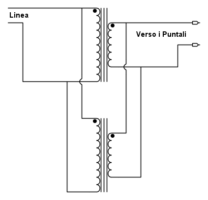

Unica cosa che ho fatto in più ho usato due trasformatori in serie per aumentare la potenza. Il secondo è escludibile tramite un interruttore. In questo modo posso saldare anche lamiere più spesse.

Scusa ma c'è qualcosa che non quadra
Se vuoi maggior potenza per una saldatura a punti i secondari (è bene, in ogni caso che i due trasformatori siano identici e che i secondari siano stati riavvolti nello stesso modo) vanno collegati in parallelo e non in serie, in pratica se ogni trasformatore da in uscita una tensione, diciamo di 5 V ed arriva a (forse) 1000 A di corrente prelevabile (per l'istante, poco più, necessario ad effettuare il punto di saldatura), collegando i due secondari in parallelo la tensione resta 5 V e la corrente disponibile raddoppia
Qualche autocostruttore mette effettivamente i secondari in serie, ma non lo fa con l'intento di aumentare la corrente disponibile, bensì la tensione, il tutto allo scopo di effettuare delle saldature ad arco con elettrodo, dove, più alta è la tensione (entro certi limiti non bisogna eccedere), più facilmente scocca l'arco
Nel caso di questo utilizzo, comunque, i secondari vengono, in genere, avvolti con filo più sottile di quello usato per realizzare una saldatura a punti e con un maggior numero di spire per garantire un livello di tensione più elevato di quello di una saldatrice a punti

p.s.: Nel filmato si vede che il pacco lamellare viene saldato, evita di farlo, è deleterio per le prestazioni (anche se in pratica molti trasformatori, già di fabbrica, hanno il pacco lamellare saldato)

Hai ragione ho detto una stupidaggine
Io ho preso due trasformatori identici ho passato la spira nel primo trasformatore e quindo nel secondo trasformatore.
Il secondo trasformatore pensavo di collegarlo ad un interruttore per poterlo accendere e spegnere a seconda delle necessità.
Ma ragionando in questo modo aumento il tensione e non la corrente giusto? se volessi aumentare la corrente dovrei passare due cavi separati nei due trasformatori e giuntarli una volta usciti. Ho capito bene ?

Sì
https://www.youtube.com/watch?v=qdnTU10z4Xc
la costruzione nel video non è il massimo (anzi ...) però serve a far capire il concetto
Come materiale per avvolgere i secondari ti consiglio cavo per collegare le pinze alle saldatrici ad arco o, simile, cavo per collegare batterie camion in parallelo
Anche mettere in parallelo due secondari non è il massimo (vedi ad esempio il caso, facile, che le tensioni d'uscita non siano identiche), però vista l'applicazione artigianal/casareccia ed i tempi di saldatura per ogni punto, si è visto che la cosa è fattibile

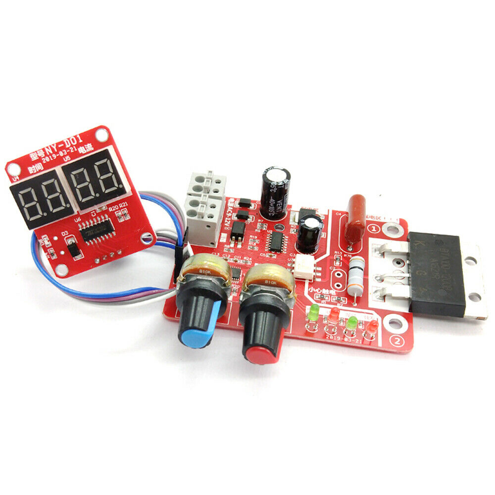

Per quanto riguarda l'accensione e spegnimento temporizzato, avendone necessità
se si cerca con google se ne escono varie soluzioni low cost già pronte
un esempio
un esempio

Sì, seguo il thread da quando sei partito, so del tuo circuitino (ben funzionante)
se non sbaglio hai anche detto che ti avanzerebbero delle PCB e potresti cederle (ovviamente con recupero economico) a chi fosse interessato
Ho messo l'indicazione della reperibilità del timer specifico, con l'idea che magari non tutti abbiano la possibilità, la pazienza e/o la voglia di cimentarsi nell'autocostruzione del timer, magari quando le PCB che hai saranno esaurite
