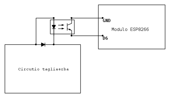

Sto cercando di utilizzare l'accensione di un led di un circuito per attivare un fotoaccoppiatore FOD817A.
due domande:
1) collegando anodo e catodo del fotoaccoppiatore al led quest'ultimo viene attivato ma a quel punto il led si spenge . Come mai? é possibile far si che il led rimanga acceso?
2) Il fotoaccoppiatore a riposo mi da contatto chiuso mentre aperto una volta eccitato . Non dovrebbe essere al contrario?
La tensione sul led +è di 2.70v per cui non ho ritenuto necessario usare resistenze
In allegato ho provato a realizzare con Fidocad quanto fatto
Collegare fotoaccoppiatore a led inserito in un circuito

La tensione ai capi del led dipende dal colore e dalle caratteristiche del semiconduttore.
Se il led richiede una certa tensione ai capi, mentre il led del fotoaccoppiatore una piú bassa, la corrente attraverserà solo il fotoaccoppiatore lasciando il led spento.
Si potrebbe provare, se non si vuole intervenire sul circuito a metterli in serie e vedere se la tensione basta ad entrambi i led e la resistenza di limitazione.

Grazie della risposta . Metterli in serie potrebbe essere percorribile ma il led è un SMD in plastica che ho paura di sciogliere nonostante abbia anche una stazioen saldante ad aria calda.

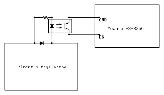

Risolto con una resistenza da 250R , perde appena un po' di luminosità ma va perfettamente

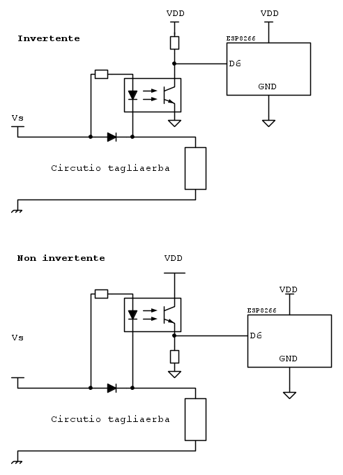

il photo è collegato al contrario dalla parte del transistor.
Poi riorda la resistenza di pullup
Non si mettono mai i led in parallelo, appunto serve la resistenza.

Va bene che siamo bravissimi a indovinare, ma...se avessi scrittoRisolto con una resistenza da 250R , perde appena un po' di luminosità ma va perfettamente
" ...da 250 ohm in serie al diodo" saresti stato più chiaro.
Perv fare bella figura, dovresti integrare e correggere lo schema...

Mi pare tu stia facendo le cose un po' a caso, consiglierei questo approccio:

Anche se potrebbe sembrare non sto facendo le cose a caso .
Cerco di spiegare cosa devo ottenere perché i circuiti che mi avete suggerito sono più complessi di quanto ho fatto io e ne vorrei capire i vantaggi.
L'obiettivo è quello di segnalare che il robot taglia erba è rimasto incastrato in giardino da qualche parte perché dopo 2 ore non è rientrato alla base ricevendo una notifica sul cellulare.
In pratica utilizzo un NODEMCU alimentato separatamente dal circuito o tramite USB o tramite 3.5v.
Ho configurato un ingresso digitale che se collegato a massa segnale il contatto come chiuso altrimenti rimane aperto. Lo stato chiuso e aperto viene letto dal computer su cui gira Home assitant.
In pratica a me basta avere che il fotoaccoppiatore funga da relè chiudendo il circuito fra d6 e gnd Mi basterebbe anche un semplice collegamento meccanico fra d6 e gnd. Tanto che all'inizio avevo pensato a un interruttore di pressione da mettere sotto la stazione di ricarica.
Poi per semplicità di non dover realizzare qualcosa di impermeabile ho pensato di utilizzare il led di stato della console di ricarica del robot che si accende appena il robot lascia la stazione di ricarica e si spegne al suo ritorno
Ho collegato il led " di stato" all'optoisolatore come descritto nello schema che ho postato e alimentato La nodeMCU tramite un alimentatore USB totalmente separato
In questo modo tutto funziona alla perfezione. Che problemi porta la mia soluzione la mia "soluzione"?
