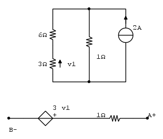

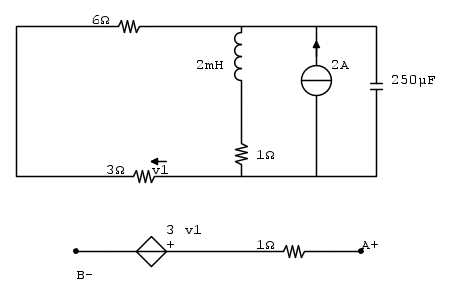

Mi ricollego a quanto scritto da Foto Utentelucaking nel thread sull'utilizzo dei pallini nei circuiti, per cui nello schema qui sotto abbiamo un collegamento tra A e B.
Quello che non riesco a capire in questo genere di circuiti è come determinare l'equivalente di Thevenin per il calcolo delle grandezze equivalenti.
Cosa succede in questo caso? Vedere i punti A e B posizionati "esternamente" non mi dà molta sicurezza nei passaggi.

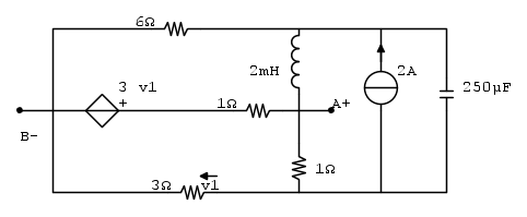

Se c'è connessione i pallini vanno messì così:
se invece non c'è connessione i pallini non ci sono.
Mancano i valori dei componenti.

Messaggioda Foto Utenteclaudiocedrone » 30 mar 2020, 20:12
Sono da smartphone non posso usare fidocad comunque leva i prolungamento e considera i pallini messi nei due incroci adiacenti... Deve essere per forza così altrimenti se gli incroci non fossero collegati il generatore pilotato e la resistenza risulterebbero connessi solo tra loro e isolati dal resto e ciò non avrebbe senso

Senso ne ha eccome, mi piacerebbe da matti trovare un circuito del genere all'esame, lo risolverei in un secondo :mrgreen:

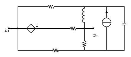

[5] Re: Thevenin: come determinare il circuito equivalente
Messaggioda Foto UtenteFabio884 » 30 mar 2020, 20:17
Avevo invertito i terminali A e B, qui sotto quello corretto.
Nel testo d'esame gli unici pallini presenti sono solo quelli su A e B, ed il bipolo è in regime stazionario.

[6] Re: Thevenin: come determinare il circuito equivalente
Messaggioda Foto Utenteclaudiocedrone » 30 mar 2020, 20:21
:mrgreen: certo, come trabocchetto per gli studenti disattento senso ne avrebbe... un problema dello OP è che usa (o usano) il pallino sia per simbolo di connessione che come terminale e la confusion :roll: e impera....

[7] Re: Thevenin: come determinare il circuito equivalente
Messaggioda Foto UtentePietroBaima » 30 mar 2020, 20:21
Se il circuito è quello allora non vi è connessione e il circuito è equivalente a questo:
Il testo dell'esercizio chiede di trovare l'equivalente thevenin in regime stazionario o no?

[8] Re: Thevenin: come determinare il circuito equivalente
Messaggioda Foto UtenteFabio884 » 30 mar 2020, 20:25
PietroBaima ha scritto:Se il circuito è quello allora non vi è connessione e il circuito è equivalente a questo:
esatto, l'ho scritto nel post qui sopra.

[9] Re: Thevenin: come determinare il circuito equivalente
Messaggioda Foto UtentePietroBaima » 30 mar 2020, 20:34
Se il regime è stazionario possiamo liberarci dei componenti reattivi, cioè induttori e condensatori, e riscrivere il circuito così:
A questo punto posso utilizzare il partitore di corrente per trovare la corrente nel ramo di V1, così:
I=\frac{1\Omega}{1\Omega+9\Omega}2\text{A}=200m\text{A}
Con la corrente trovo la tensione V1, che vale
V_1=200m\text{A}\ 3\Omega=600m\text{V}
Per cui l'equivalente thevenin del circuito risulta essere questo:
