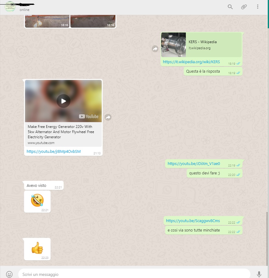

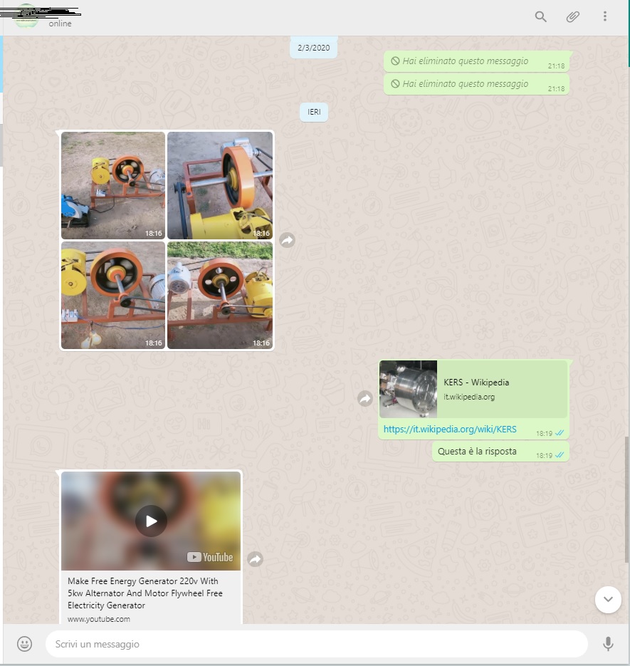

Riporto una mia esperienza personale con un amico che casualmente ieri pomeriggio mi ha rinnovato l'intenzione di voler replicare un generatore da 5kw che produce energia gratishttps://www.youtube.com/watch?v=jIBMp4OvbSM&feature=youtu.be
Anche lui pur apprezzandomi per quel poco che so, continua a dirmi che bisogna provare.
Che dire, ognuno è libero di constatare personalmente le affermazioni che i vari scienziati hanno fatto a volte con delle conseguenze piu o meno gravi sulla loro vita, vedi Galileo, Copernico ecc...
Che io sappia, solo un motore trifase con un inverter vettoriale (Toshiba nel mio caso) puo mantenere la coppia variando il regime di rotazione purché superiore a 1.5hz(nel mio caso). Ce anche la funzione "overboost" che pero non l'ho mai usato.
