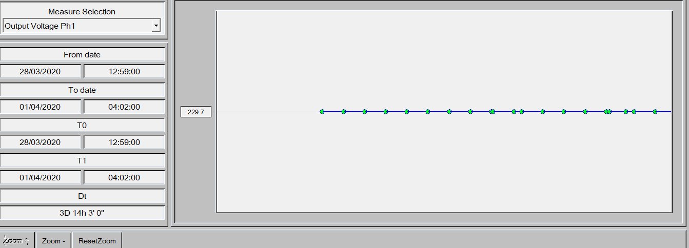

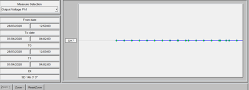

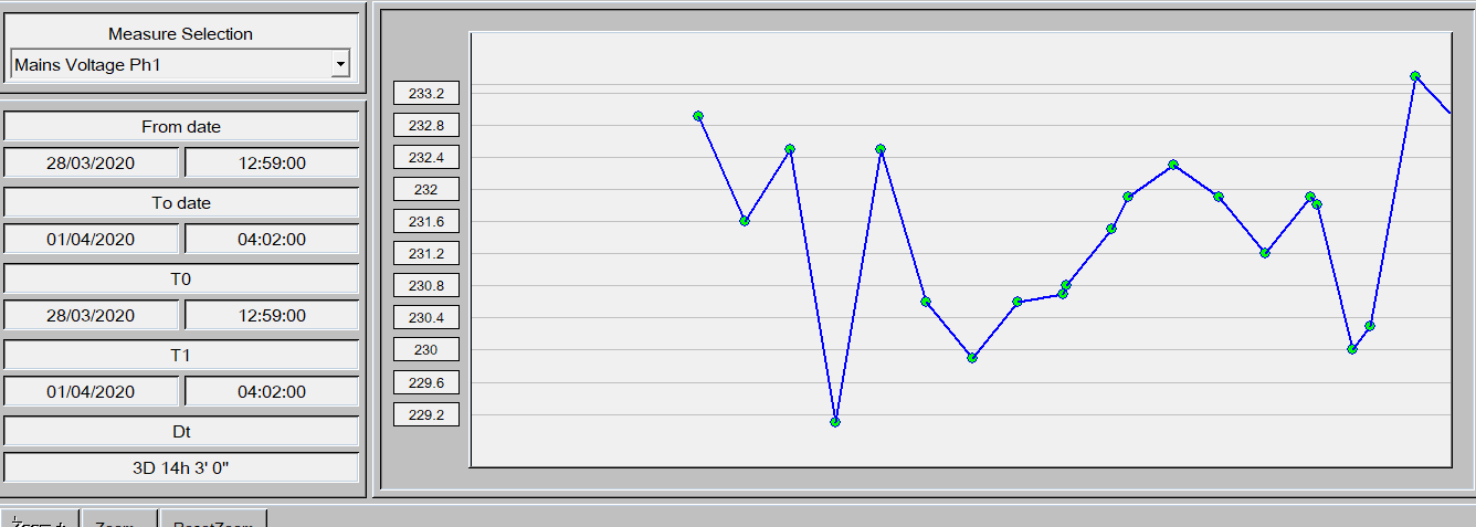

Giusto per non lasciare sospesa questa affermazione, posto uno screen del grafico inerenti la tensione della fase R in ingresso e in uscita dal gruppo di continuità.
Provo a vedere se riesco a recuperare la sinusoide ..
