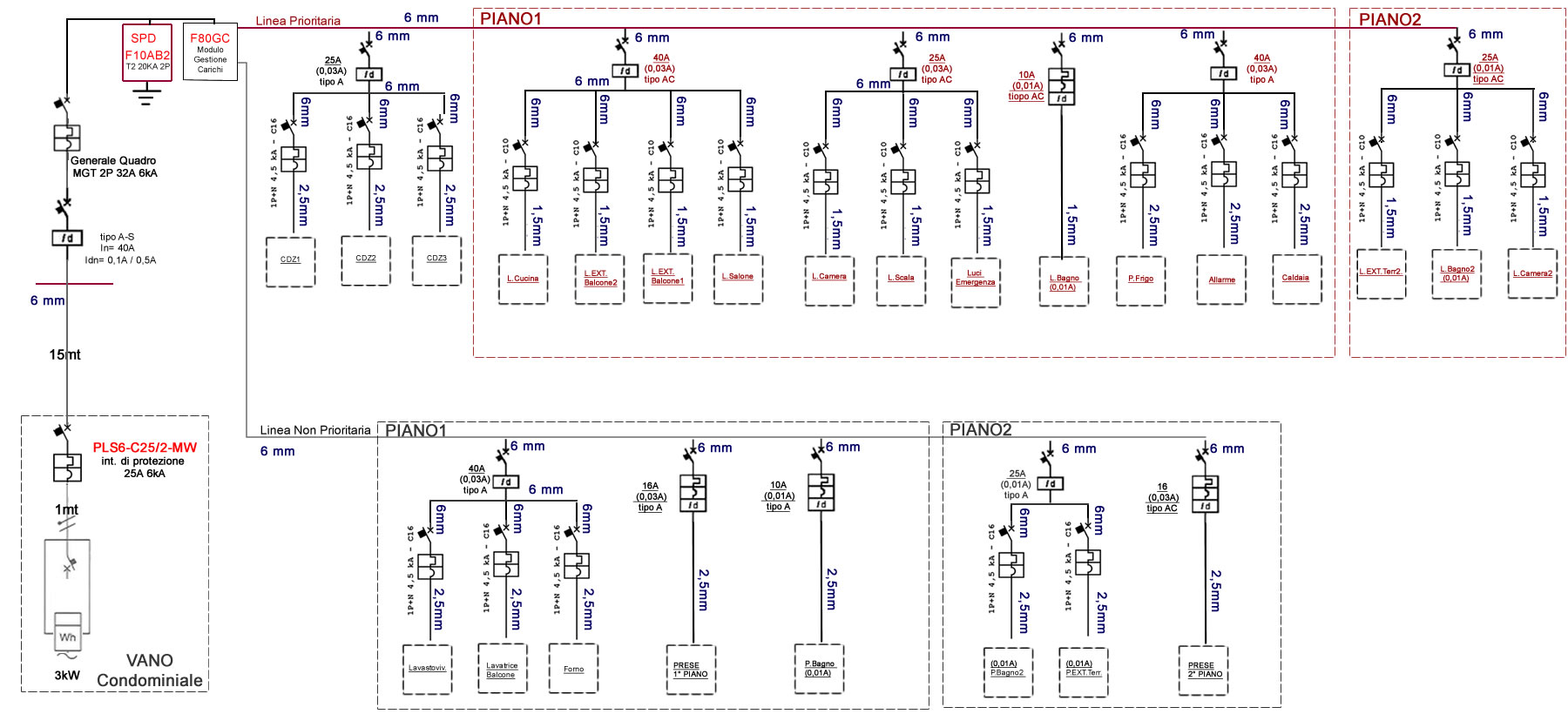

Danielino ha scritto:Come gestisci le prese di servizio? Insomma, per attaccare l'aspirapolvere o il ferro da stiro .. Vedo un solo interruttore "Prese 1°piano". E al 2°?
Così potrebbe andare ?? :roll:
Comunque nell'abitazione dove mi trovo ora, c'è un solo differenziale da 40 con 12 Magnetotermici (alcuni da 16, alcuna da 10 ed altri da 20), ogni tanto salta :lol: , ma funziona. Forse è più una fissazione mia quella di voler suddividere il tutto, probabilmente per nulla necessario. :ok:

Anche nello schema nuovo, non capisco come gestisci le prese, dicendo di non avere scatole di derivazione ... parti dalla protezione nel quadro e dove vai? Alla prima presa? E le altre sono tutte in parallelo tra di loro?

Danielino ha scritto:Anche nello schema nuovo, non capisco come gestisci le prese, dicendo di non avere scatole di derivazione ... parti dalla protezione nel quadro e dove vai? Alla prima presa? E le altre sono tutte in parallelo tra di loro?
Ecco, una cosa del genere.( morsettiera da 100A nel quadro). Rischio di dare fuoco a qualcosa così??

Ok, adesso mi è più chiaro cosa intendi fare.
Caspita ma devi avere un quadro bello grosso!! :mrgreen: :mrgreen: ... e soprattutto una marea di corrugati ..

il quadro è questo : https://www.gewiss.com/ww/it/products/experience-catalogue/catalogs/series/product/power/47-cvx-160-e-range-wall-mounting-distribution-boards-up-to-160-a-with-extractable-frame/GW47012E
e mi chiedo se può essere usato per impianti civili; le norme non le conosco, ma da quello che ho capito ci sono delle regole da rispettare. Per i corrugati sì! Al momento c'è un rovo :ok:

Non è un quadro da incasso .. come esci con i conduttori dal quadro per entrare nei corrugati?

Il quadro verrà fissato in una nicchia di cartongesso (rosa -ignifugo), il quadro ha 4 fori rettangolari, uno sopra, uno sotto e due ai lati. I corrugati sono a filo parete ed entrerebbero da quei fori. Da muro arrivano solo i 3 cavi dal contattore.
