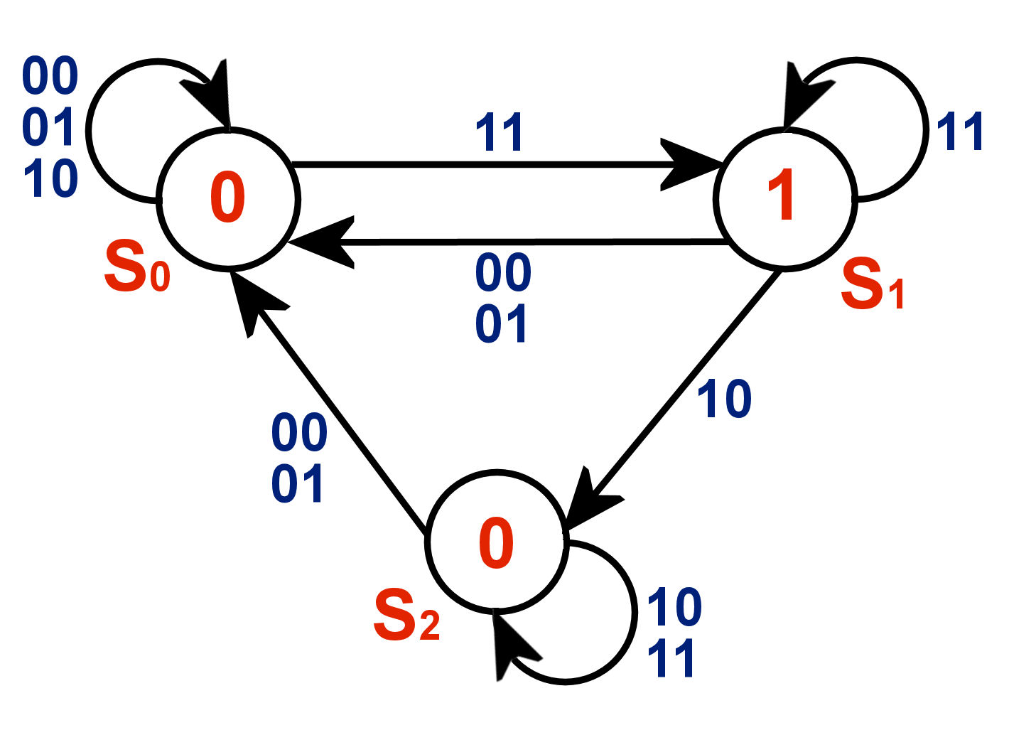

:ok: Da qui bisogna passare alla Tabella degli stati identificandoli con (ad es.)
D-FlipFlopF (ecco un esempio)
Bene questo deve essere lo spirito di un forum… e non perdere tempo a fare considerazioni non costruttive... :D

Ho provato a risolverlo. Ti vanno bene i risultati?
Passaggio da S0 ad S1 e ritorno:
da S0 a s1 e ritorno da S2:
Q sono le uscite dei D-FF che realizzano le fasi:
Non è stato evidenziato C perché coincide con Q0

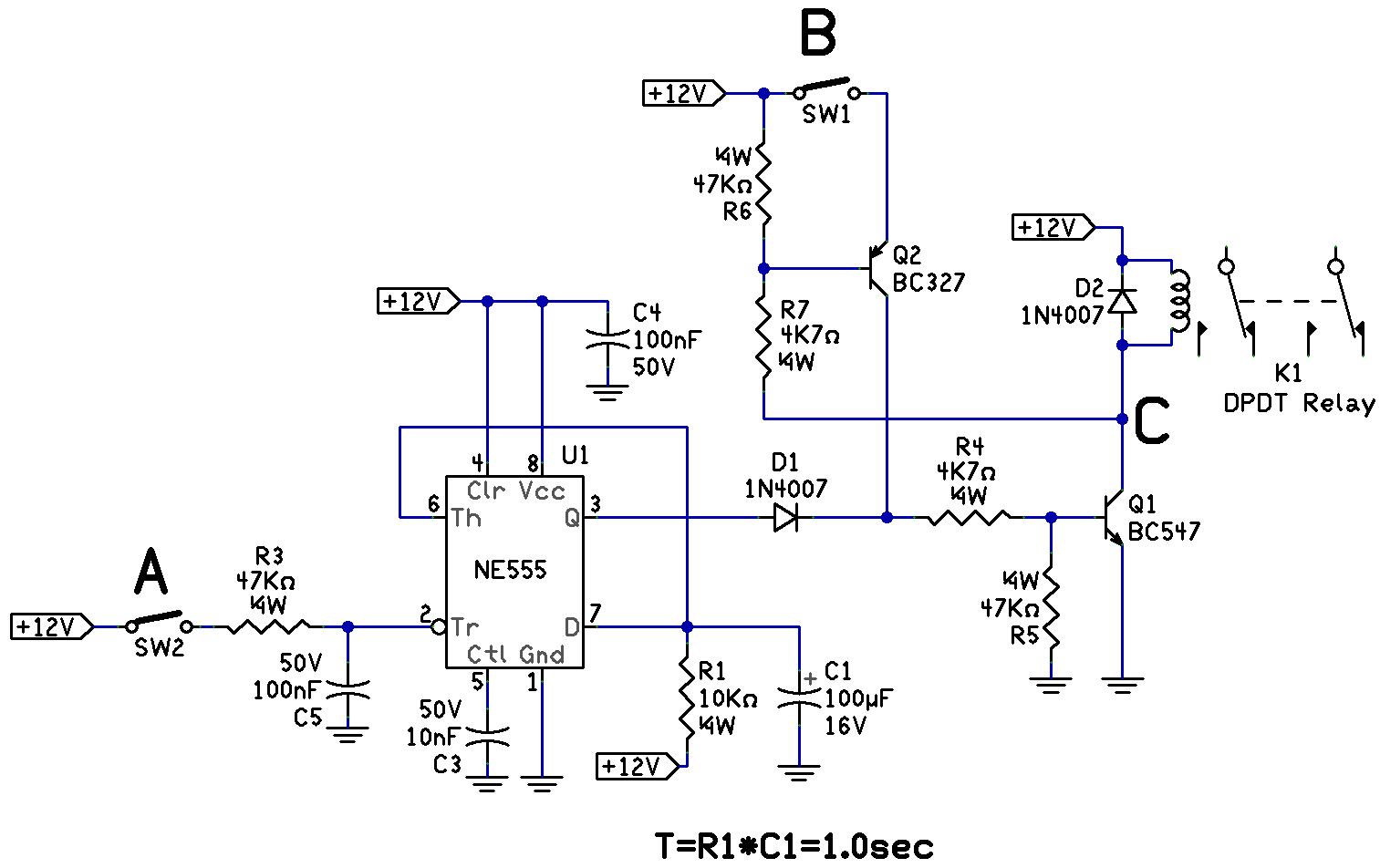

Nel frattempo lo fatta più semplice, cioè con l'evergreen NE555 e due transistor… :D
Che ne pensi?

Messaggioda Foto UtentePietroBaima » 3 apr 2020, 10:11
Gli schemi sul forum vanno disegnati usando FidoCadJ.

Messaggioda Foto UtentePietroBaima » 3 apr 2020, 10:13
Quella che hai costruito è una macchina asincrona, le quali fanno pena in termini di prestazioni e affidabilità. Non l'hai "fatta più semplice", l'hai fatta solo peggio.

Messaggioda Foto UtenteAtomo » 3 apr 2020, 10:22
PietroBaima ha scritto:Quella che hai costruito è una macchina asincrona, le quali fanno pena in termini di prestazioni e affidabilità. Non l'hai "fatta più semplice", l'hai fatta solo peggio.
Ma che dici, testata e provata in tutte le sfaccettature e funziona perfettamente!
più semplice e comunque affidabile per quello che deve fare…
Ti consiglio, prima di fare commenti da "maestro" di guardare oltre la punta del tuo naso... ;-)

Messaggioda Foto UtentePietroBaima » 3 apr 2020, 10:24
Non sono io che non guardo oltre la punta del mio naso, ma è in letteratura che le macchine asincrone siano intrinsecamente meno affidabili di quelle sincrone.
Poi per me puoi realizzarla come vuoi.
Il tuo circuito è intrinsecamente meno affidabile di una macchina sincrona.
