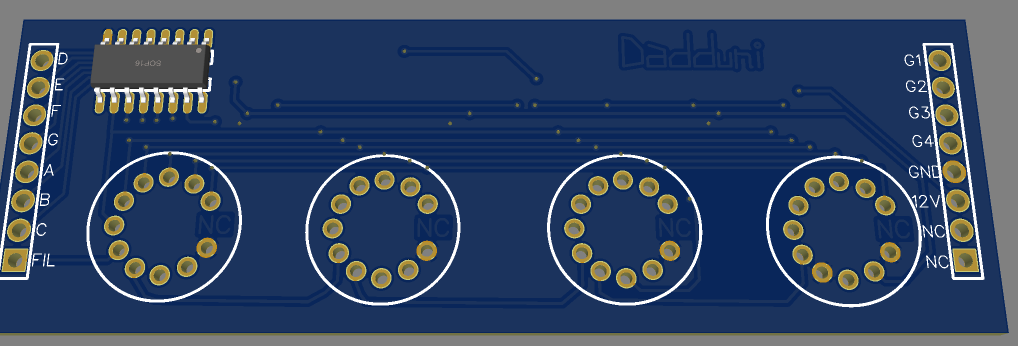

Grazie a tutti per le risposte. Su realizzando un orologio con tubi fluorescenti a vuoto (VFD). Le specifiche le danno per una tensine di griglia e anodica tra i 20 e i 30V. Di solito vengono pilotate high side con un PNP che porta la tensione positiva quando devono essere accese, e con un pull down per spegnerle.
Nel mi piccolo banco prova ho verificato che trovo molto (molto) più comodo tenerle accese con un pullup a 12V e spegnerle con un NPN emettitore comune. Pensavo si perdesse del tempo in più per accenderle in questo modo, caricando i parassiti con una resistenza e, viceversa, spegnendole rapidamente a bassa impedenza. Ma alla fine il multiplexing è lento, e l'oscilloscopio non mi fa vedere un sensibile rise-time sull'onda quadra quindi ho deciso che va bene così.
Chiedevo se potevo togliere il BJT e imporre il pulldown con l'uscita a 0 del micro, e usare il pull-up resistivo impostando l'ingresso High-Impedence. In realtà, come detto anche da voi, non è una buona idea. è vero che la corrente è bassa, ma l'impedenza di ingresso del pin digitale non è molto più alta dei 30k esterni e il partitore farebbe vedere una tensione maggiore di 5V sul pin, cosa che al micro non piace, e terrebbe mezza spenta la valvola.
Quindi niente: ho preso degli ULN2003, li ho presi in versione SMD e ho cercato di piazzarli in maniera da occupare poco spazio sulla PCB (che, tra l'altro, è la mia prima PCB che faccio realizzare dopo qualche anno di millefori)
Il secondo ULN è sul retro insieme a tutte le resistenze. Volevo fare anche questo su millefori, ma i footprint circolari delle valvole sono difficili da rendere quadrati
