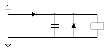

Messaggioda Foto UtenteDaMMaN » 6 apr 2020, 12:09
marioursino ha scritto:Sì, il diodo deve esserci altrimenti uccidi il driver PWM.
Grazie a tutti per le risposte!
Cercando su internet avevo trovato questo circuito:
Immagine
L'ho provato e sembra funzionare, vorrei però capire se potrebbe provocare qualche problema al circuito della plafoniera o di altro tipo.
Inoltre ho visto che nel circuito postato da marioursino c'è un diodo in antiparallelo alla bobina...che scopo ha?
PS: la plafoniera oltre che a piacere si accende come luce di cortesia quando apro l'auto e quando sfilo la chiave allo spegnimento.

Messaggioda Foto Utentemarioursino » 6 apr 2020, 13:57
Il diodo in antiparallelo deve sempre esserci perché la bobina è un carico altamente induttivo. Con questo circuito in realtà si crea una piccola risonanza smorzata con la capacità di filtro, ma è sempre bene metterlo.
La corrente di inrush sulla capacità è un problema interessante, sinceramente non l'avevo considerato. Diciamo che dovresti mettere il condensatore più piccolo che ti garantisce il funzionamento.

Messaggioda Foto UtenteDaMMaN » 6 apr 2020, 16:53
marioursino ha scritto:Il diodo in antiparallelo deve sempre esserci perché la bobina è un carico altamente induttivo. Con questo circuito in realtà si crea una piccola risonanza smorzata con la capacità di filtro, ma è sempre bene metterlo.
Quindi pensi che quel circuito che ho provato io non vada bene? Perché provandolo in auto sembra funzionare correttamente.
Eventualmente lo dovrei modificare semplicemente aggiungendo il diodo in antiparallelo? Un diodo qualsiasi?
Grazie mille per le risposte!

[29] Re: Problema con relè 12V
Messaggioda Foto Utenteclaudiocedrone » 6 apr 2020, 17:20
DaMMaN ha scritto: ...Eventualmente lo dovrei modificare semplicemente aggiungendo il diodo in antiparallelo? Un diodo qualsiasi?...
Mettilo, anche se per il controllo PWM mi pare ininfluente dato che il primo diodo, quello raddrizzatore, già dovrebbe fare da blocco per le extratensioni inverse di apertura della bobina del relè :roll: però potrebbe essere il condensatore alla lunga a risentirne dato che è polarizzato ohibò, mi sono reso conto solo ora di aver affermato una boiata pazzesca #-o il diodo raddrizzatore non può in alcun modo bloccare l'extratensione del relè proprio perché di polarità inversa; quindi mettilo il diodo in antiparallelo alla bobina e prova anche a ridurre il valore di capacità del condensatore p. es. prova con 220 uF e anche con 100 uF e se il relè funziona ancora correttamente lasciaci il condensatore di capacità minore in modo da ridurre la corrente di inrush.
