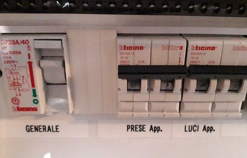

Non ci sono dei semplici morsetti nel contatore?
Puoi collegarti all'uscita del contatore
Leggendo altrove mi sembra di aver capito che se mi collego li, il salvavita deve essere da 6000A e non da 4500A. E' giusto?
In questo caso si :ok:
Inoltre vedo che il generale è di Idn=0,3A, sapresti dire come mai? hai altri differenziali per casa?

Messaggioda Foto Utenteliver81 » 6 apr 2020, 16:08
In uno dei 2 piani hanno messo quello che si vede in foto. Non torna qualcosa? :?

Messaggioda Foto UtenteSediciAmpere » 6 apr 2020, 16:36
Dovrebbe esserci due sottoquadri: uno comandato dal mt da 25A e uno comandato dal mt da 20A

Messaggioda Foto Utenteconsole6 » 6 apr 2020, 19:52
Così sembra che l'altro non sia protetto da differenziale

Messaggioda Foto Utenteliver81 » 6 apr 2020, 22:23
Il quadro dell'ultima foto è quello che ho al primo piano ed è tutto sotto il C20. Al piano terra ho un altro quadro che è a valle del C25.
il più economico magnetotermico differenziale di "marca" che ho trovato è questo:
https://www.elettronew.com/it/differenziali-e-magnetotermici/Interruttore-Magnetotermico-Differenziale-Siemens-1P-N-6A-30mA-Tipo-AC-6kA-2-Moduli-9405.html
Ha le caratteristiche giuste?
Solo per capire in via generale: se a valle di un primo 6kA si mette un altro 6kA invece che un 4,5kA, ci sono rischi/problemi o non succede niente?

Messaggioda Foto Utentelacoontfreed » 7 apr 2020, 8:49
Dalle foto, sembra che l'impianto sia dotato di magnetotermici differenziali, per questo un semplice interruttore magnetotermico basterebbe

Messaggioda Foto Utenteliver81 » 7 apr 2020, 9:46

Messaggioda Foto Utenteliver81 » 7 apr 2020, 9:57
SediciAmpere ha scritto:in quel punto credo che la corrente la corrente di cortocircuito da prendere in considerazione sia 6kA, potrebbero andare bene questi modelli:
https://www.emmebistore.com/magnetoterm ... 12617.html
https://www.emmebistore.com/magnetoterm ... 16086.html
https://www.emmebistore.com/automaticis ... 18017.html
Quale ti piace di più
Avevo visto i primi due e non l'ultimo che mi avevi segnalato, quello che poi ho trovato altrove... iOi

Messaggioda Foto Utenteivano » 7 apr 2020, 13:15
e perche' dovrebbe sostituirli?
l'unica cosa oltre al discorso delle luci giardino , riguarda il primo differenziale.
a monte va INSTALLATO un magnetotermico per proteggerlo
