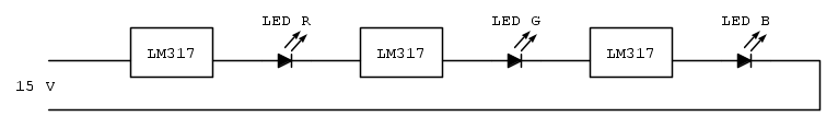

Non ho capito se vuoi fare questo

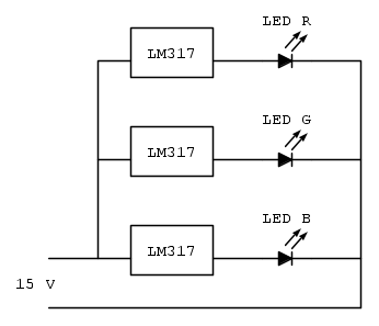

o quest'altro
Il primo circuito non funziona.
Il secondo funziona e funziona anche con 12V, non ti serve lo step-up, ma non è una gran bella soluzione.
Il primo circuito funzionerebbe se tu usassi un singolo LM317 (è indifferente quale dei tre che ho disegnato).

Grazie per la risposta. Secondo schema.
Non posso mettere led dello stesso colore in parallelo con LM317 perché i led in parallelo essendo componenti reali e non ideali, succede che uno assorbirà più corrente dell' altro, rischiando di bruciarsi. Per ogni colore metterò 1 LM317. ed eventuali led dello stesso colore, in serie tra di loro, tutti "sotto" l' LM317 (vedi figura 2, immagina però più led su ogni ramo).
