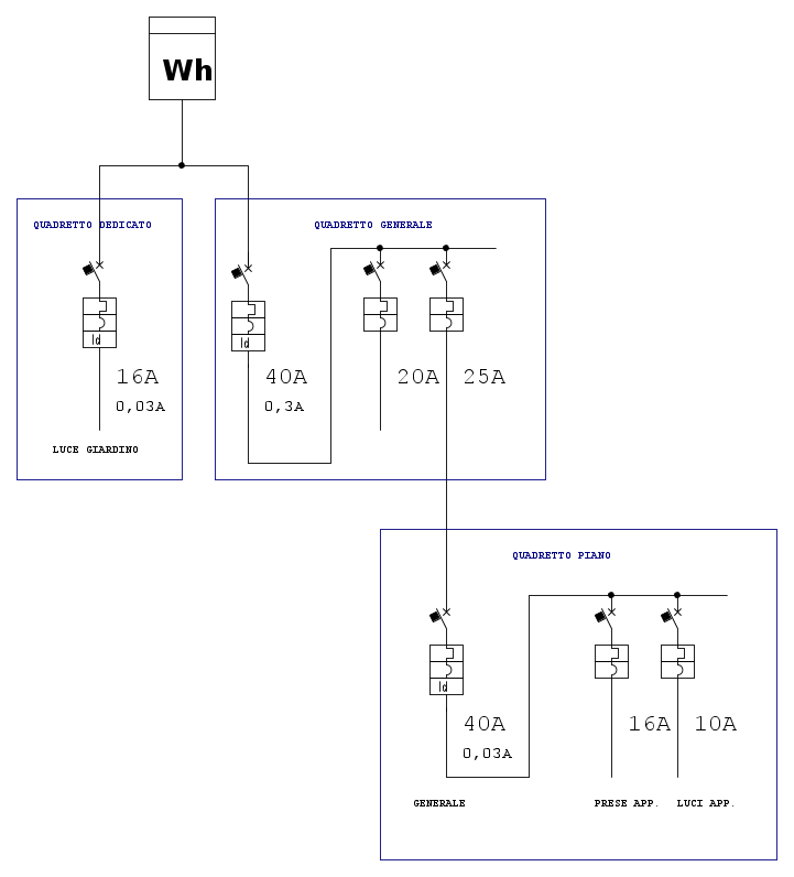

Per me neanche quello
Il differenziale è da 40A e a monte ce n'è già uno da 20

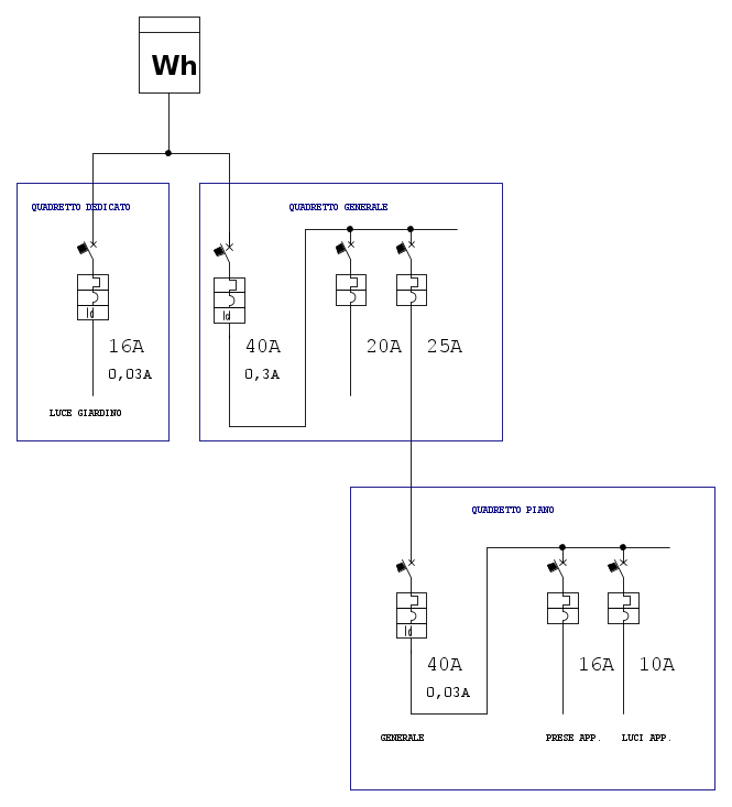

[22] Re: Consigli salvavita
Messaggioda Foto Utenteconsole6 » 7 apr 2020, 16:58
Così è come credo che sia la situazione

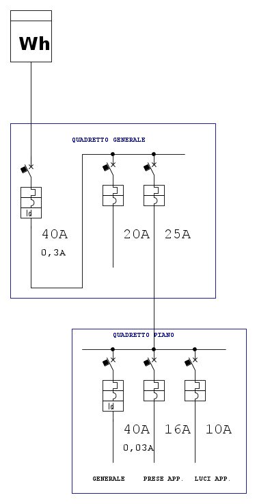

[23] Re: Consigli salvavita
Messaggioda Foto Utenteconsole6 » 7 apr 2020, 16:59
Vedi post successivo.
Ultima modifica di Foto Utenteclaudiocedrone il 7 apr 2020, 18:18, modificato 1 volta in totale.
Motivazione: Eliminato disegno errato.

[24] Re: Consigli salvavita
Messaggioda Foto Utenteconsole6 » 7 apr 2020, 17:08
E così come potresti realizzare, col quadretto dedicato vicino al contatore
Per il resto non sappiamo come venga realmente derivato, se dal 25A o dal 20A

[25] Re: Consigli salvavita
Messaggioda Foto Utenteliver81 » 8 apr 2020, 13:43
La situazione che si verrebbe a creare è questa ultima, considerando come probabile svista il 16A per il giardino invece del 6A e la irrilevante inesattezza che il quadro a valle fotografato è collegato al 20A e non al 25A.
Grazie a tutti!

[26] Re: Consigli salvavita
Messaggioda Foto Utentepaolo a m » 8 apr 2020, 16:02
Negli schemi gli interruttori da 40A sono rappresentati come dei magnetotermici differenziali. Nei precedenti post i modelli che compaiono nelle foto sono dei differenziali puri. Se è così occorre verificare la protezione dal cortocircuito del generale.

[27] Re: Consigli salvavita
Messaggioda Foto Utenteconsole6 » 8 apr 2020, 18:42
liver81 ha scritto:La situazione che si verrebbe a creare è questa ultima, considerando come probabile svista il 16A per il giardino invece del 6A e ..
Ma si certo! :ok:
non mi pareva l'avessi specificato, comunque rimane irrilevante
